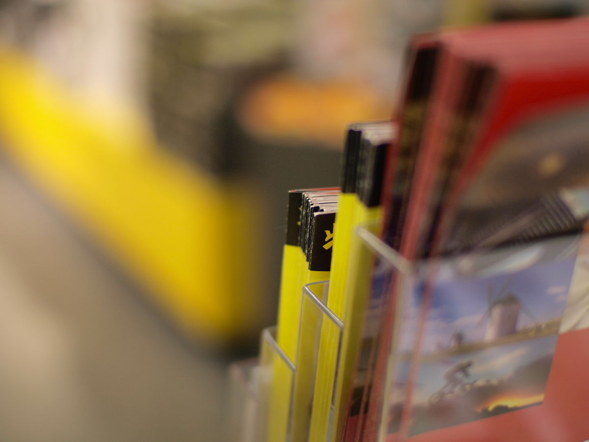

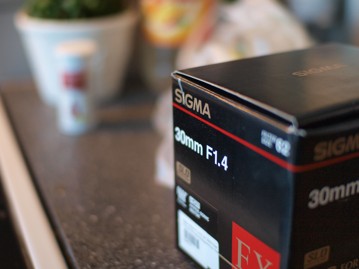

HWD Skrevet 22. januar 2010 Skrevet 22. januar 2010 Hei! Jeg er ny her, og har akkurat kjøpt en brukt Sigma 30mm f1.4 Dette har tilsynelatende det "vanlige" frontfokus-problemet, så det ble levert inn hos JP og sendt til sjekk/reparasjon. Hender det seg at det er stor forskjell på nøyaktigheten på autofokus mellom forskjellige kamerahus? Han jeg kjøpte det av sa det var spot-on på hans hus, mens på mitt er det opptil centimeteren foran der jeg sikter. Legger med et par bilder som illustrerer dette: Her har jeg sikta på 3-tallet på boksen i midten av bildet. Håndholdt, men jeg prøvde det samme flere ganger og fikk samme resultat hver gang. Her har han på Japan Photo prøvd, med fokus satt på arket som stikker ut lengst unna. Her er det også gjort flere forsøk. Vi prøvde med en Zuiko 50mm 2.0 macro, der satt fokusen som et skudd så vi kan utelukke huset her ifølge JP. Kan jeg forvente å få tilbake et objektiv som fungerer fint når huset ikke ble sendt med til verksted? Jeg fulgte egentlig bare det JP-fyren sa da jeg er ganske grønn på området enda..
# offline Skrevet 22. januar 2010 Skrevet 22. januar 2010 Han jeg kjøpte det av sa det var spot-on på hans hus, mens på mitt er det opptil centimeteren foran der jeg sikter. Han høres ut som en smart kar Objektivet er blitt testet med to forskjellige E-450(en kjøpt i USA og en i Norge) og en E-620. Da jeg testet ble utfallet slik: Sigma 30mm f/1,4: E-450 - OK E-450 - OK E-620 - OK Sigma 50mm f/1,4: E-450 - Ikke så bra (Den som ble kjøpt fra USA) E-450 - OK E-620 - OK Linker til all snakk om testingen i chattetråden så du ikke trur jeg driver med lureri & fanteri (bilder har jeg slettet): LINK1, LINK2, LINK3, LINK4, LINK5 E-450 + Sigma 30mm f/1,4@f/2 ISO 100, 1/80sek. E-450 + Sigma 30mm f/1,4@f/1,8 ISO 100, 1/400sek. E-620 + Sigma 30mm f/1,4@f/1,4 ISO 1600, 1/40sek E-620 + Sigma 30mm f/1,4@f/1,4 ISO 200, 1/125sek ca. 100% crop Håper alt ordner seg
