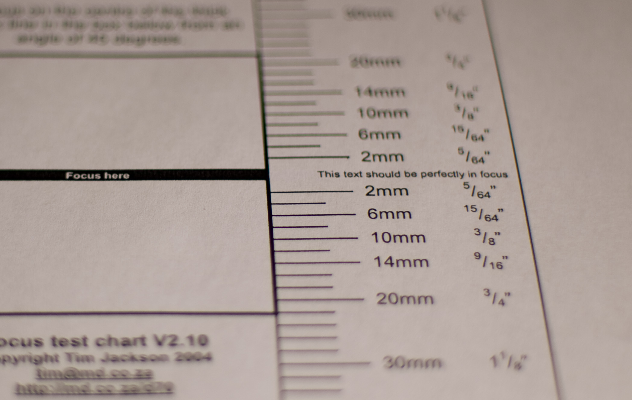

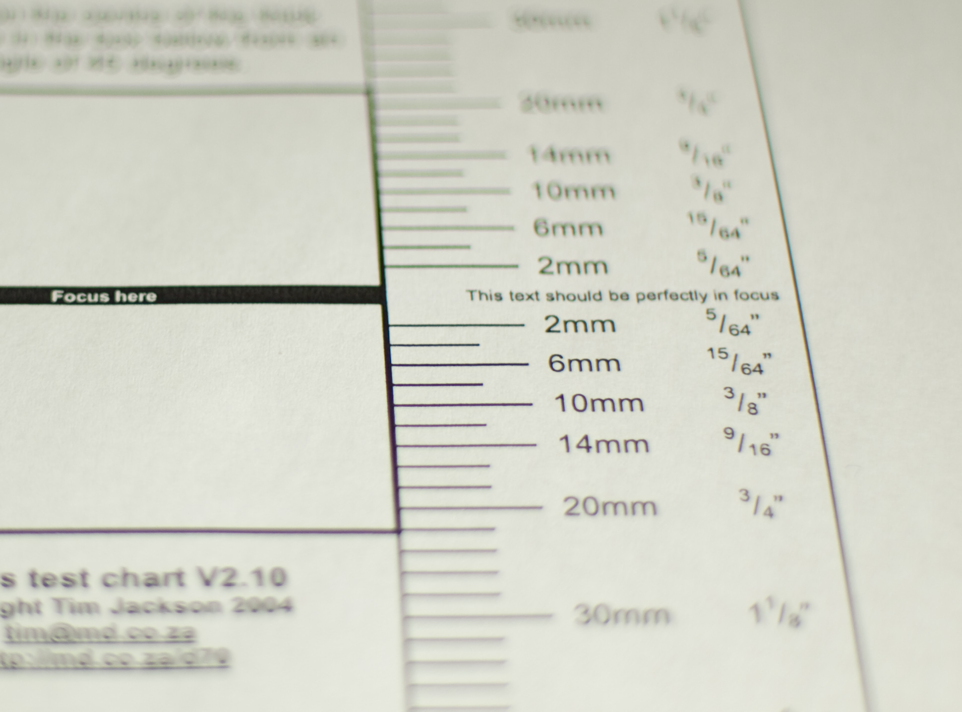

Jeg har for en uke siden fått mitt sigma 30mm, og er strålende fornøyd, men la etterhvert merke til en litt forskjøvet fokus.. Objektivet tar helt strålende bilder, og er skikkelig skarpt til portrett på f1.8, og bra ned til f1.4
Så jeg testa litt i dag, og de fleste av prøvene viser at fokus sitter litt foran det jeg sikter på. Kanksje gjør jeg noe feil? ISO 100, stativ, 2 sek utløser, IS av, RAW...
Hva tror dere om disse resultatene? Skal jeg sende tilbake, og riskere mange måneder med venting? Det er jo ingen som har den inne til Olympus nå om dagen, og prisen har i tillegg steget. Fikser de den, eller bare bytter? (kjøpt hos fotomagasinet.no)

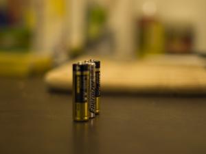

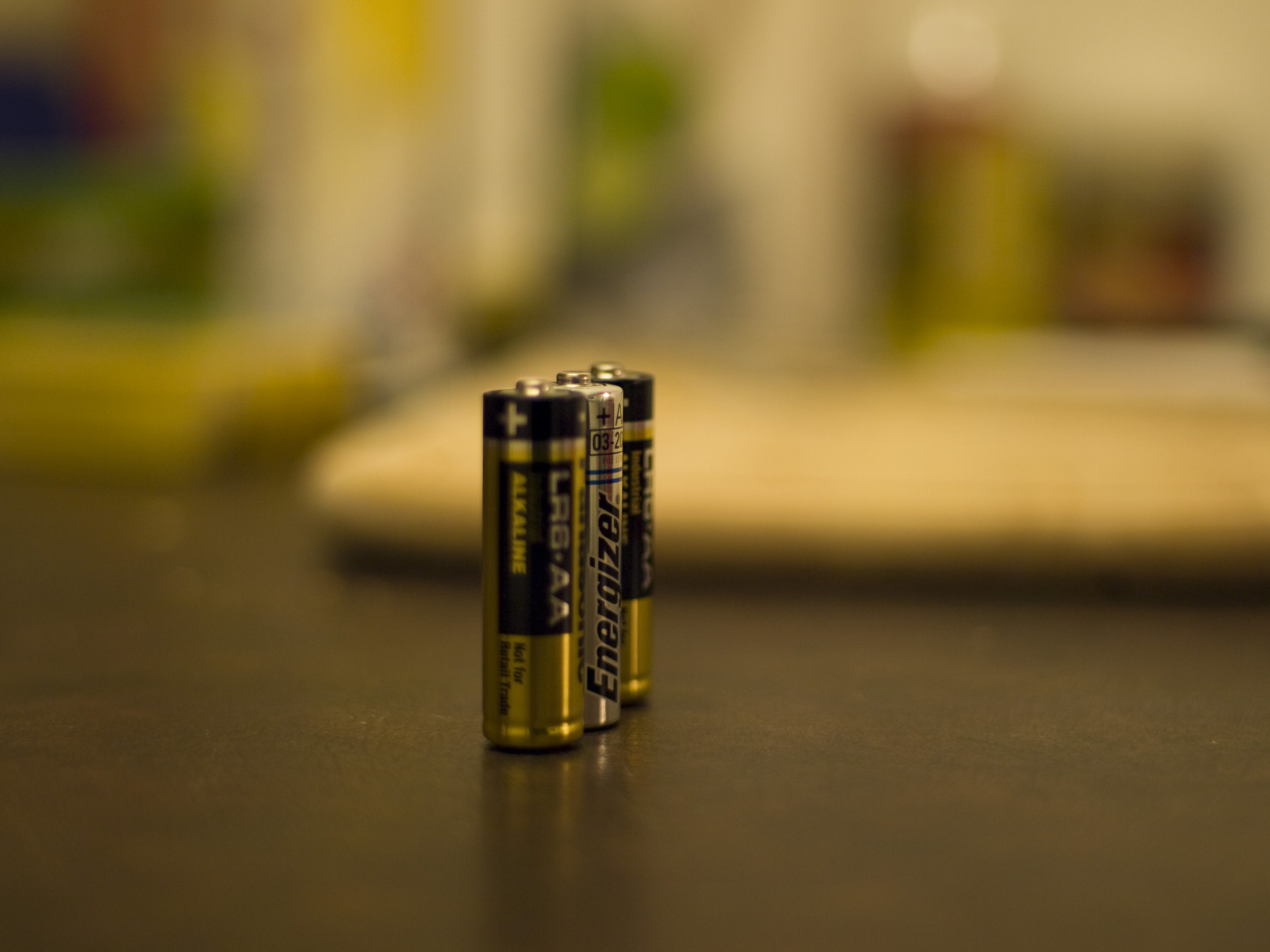

Jeg bruker å sette opp batterier på skrå, da får jeg fokus 100%.
Fokus på midterste batteri
Fokus på bakerste batteri
Det varierte litt, men kom fram til at dette ble resultatet med kameraet fokusert på midten av batteriene..
Da vet jeg ikke helt hvordan jeg skal tolke den testen? Er det da et akseptabelt resultat?

Folk er kanskje ikke kjent med denne mye brukte testen (http://focustestchart.com/, som er nede for øyeblikket).. Den kan lastes ned her: footon.jheslop.com/focus21.pdf
Grunnen til at jeg er litt engstelig er at det er mye snakk på nettet om problemer med fokusering. Gidder ikke vente til garantien (som er hvor lenge) er ute før jeg skikkelig legger merke til dette..
Avstanden er så langt kameraet kan autofokusere og blenderen f1.4, og kameraet står ca 45 grader på papiret.
Testen viser om objektivet fokuserer på den sorte linja, eller før eller etter.
hm, må innrømme at det kan se ut som om objektivet ditt frontfokuserer utfra de plansjene der. Jeg vil anbefale deg å ta de testbildene i godt opplyste rom. Dersom det er halvmørkt vil treffsikkerheten gå betraktelig ned. Jeg testet mitt eget sigma 30mm f/1,4 i hjel, og fant til slutt ut at det fokuserte helt perfekt i godt opplyste rom.
Batteritesten synes jeg såg OK ut. Testen på papiret kunne se ut som om det frontfokuserte. Det finnes imidlertid en annen test et sted, husker ikke linken, som opererer med et testark hvor ei linje midt på er skrevet med helt sort skrift mens resten av arket er fylt med grå tekst. Denne finnes i ulike varianter hvor styrken til den grå teksten varierer. Man kan da prøve ut flere varianter for å være sikker på å velge en hvor den grå teksten er så blass at kameraet ikke bruker den til fokusering, men bruker den halt sorte linja. Skal se om jeg finner en link.

Av de testene du har gjort er for øvrig batteritesten den mest troverdige, og der ser det ut som fokus sitter temmelig bra.

Hvorfor mener du denne typen testark er ubrukelige? Denne typen testark gir jo et mye mer nøyaktig resultat enn "batteritester", "øynetester" etc etc og det er faktisk mulig å se veldig nøyaktig hvor den "skarpe sonen" er i forhold til fokusplanet og hvordan DOF og den "skarpe sonen" varierer ved ulike f-verdier. Men det forutsetter jo at testarket er konstruert riktig og det er testarket som er brukt ovenfor.
Og, fukuslinja på testarket ovenfor er jo normalt på siktelinjen. At arket ligger på skrå bryr kameraet ditt seg fint lite om og det vet heller ikke det. Alt autofikussystemet i kameraet "ser" er en sort linje med god kontrast til den hvite firkanten i midten, stort bedre kontrast er det vanskelig å få.
