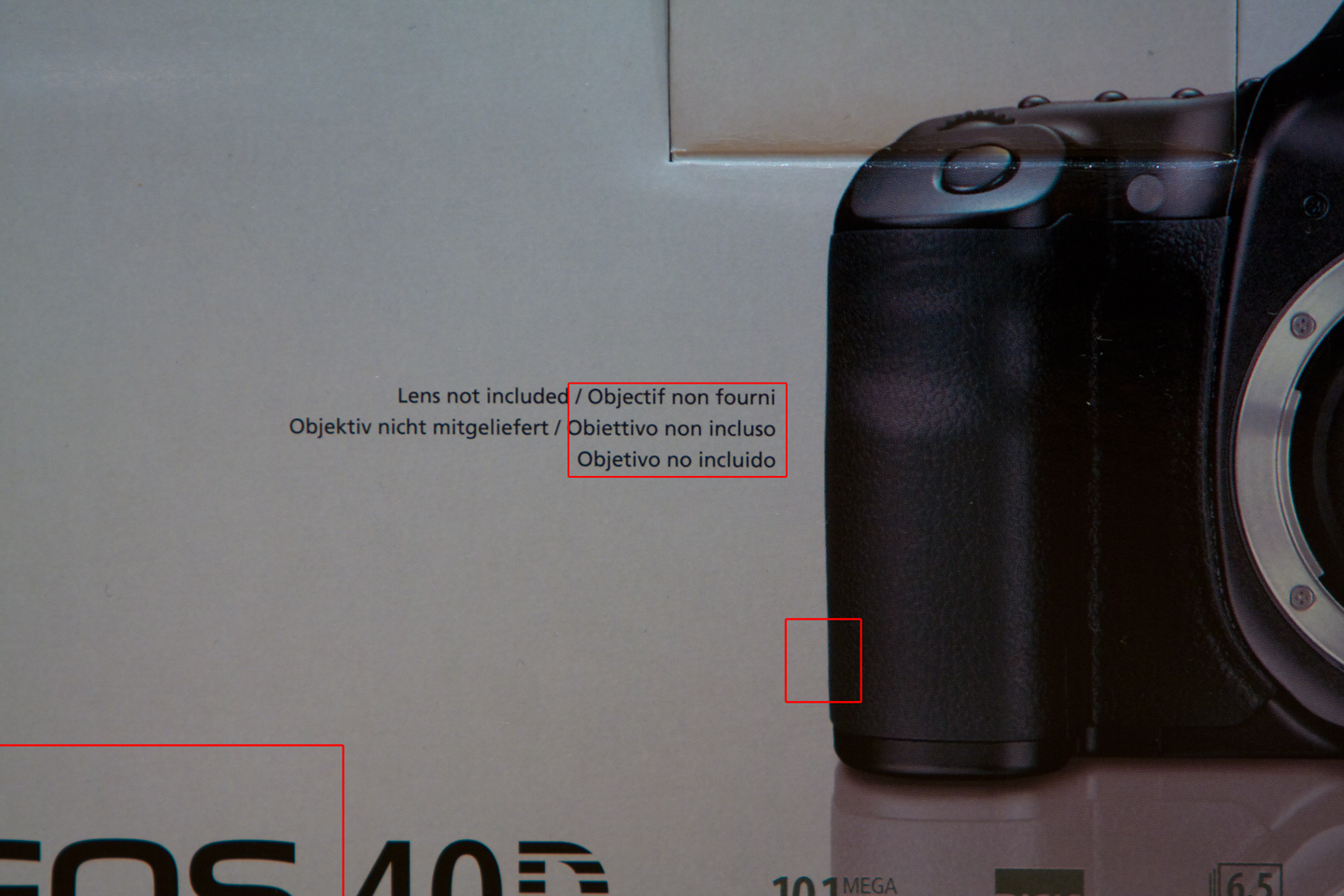

300D Skrevet 4. januar 2009 Skrevet 4. januar 2009 Har hatt Canon 70-200 4.0 IS i 2 år nå, og har vært veldig fornøyd med det, også når jeg bruker Canon 1,4x konverter. Bruker objektivet for det meste i skogen, til fotografering av fugler og dyr på ganske kort avstand(legger ut mat). Til fugler er 200 mm passe brennvidde, men til dyr har jeg ofte bruk for å zoome ut litt for å få med det jeg vil ,derfor bruk av zoom og ikke fastoptikk. Har prøvd fastoptikk også(Canon 200 mm 2.8), men skremte unna "modellene" hvis jeg skulle skifte mellom objektivene. Pga. dårlig lys i skogen må jeg slette en stor del av bildene pga. uskarpe bilder da fugler sjelden står stille lenge som kjent. Kjøpte derfor Canon 70-200 2.8 IS i romjula, og hadde virkelig store forhåpninger til dette objektivet, etter alt skrytet det har fått i diverse tester. Det er derfor skuffende å se hvor mye bedre bildekvalitet 4.0 IS har. Hvis jeg tar en test av same motiv, med samme innstillinger på kamera, samme blender(f/ 4.0), stativ og snorutløser, er 4.0 IS en god del skarpere enn 2.8 IS. 2.8 IS ser også ut til å være litt utsatt for CA, men ikke så mye. Bruker Canon 40D, og har kjøpt objektivet nytt på Japan Photo. Vet ikke om jeg har noe spørsmål egentlig, annet enn om det er flere her som har samme erfaringer? Klarer ikke å bestemme meg for om jeg skal levere objektivet tilbake, og beholde 4.0 IS, og eventuellt kjøpe 300 mm 4.0 IS istedet. Eller bare fortsette å bruke 4.0 IS alene?

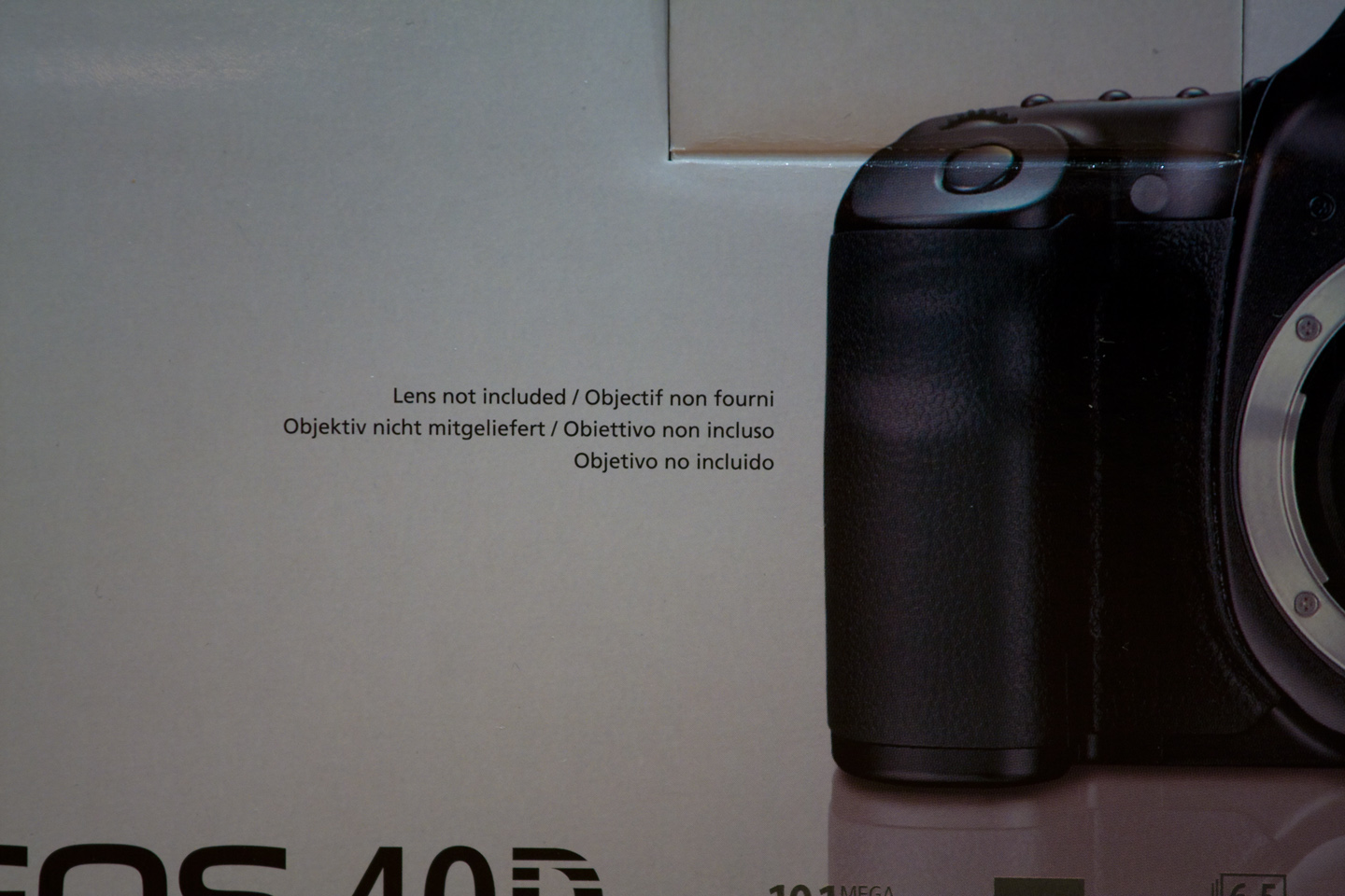

300D Skrevet 4. januar 2009 Forfatter Skrevet 4. januar 2009 Når det gjelder ditt objektiv så er det mulig at du har fått et "maqndagsobjektiv", så stor forskjell som du beskriver skal det ikke være Det samme tenkte jeg, så jeg har allerede byttet i et nytt objektiv, uten at jeg kan si jeg ser stor forskjell. Det nye er en tanke bedre, men det er ikke mye. Når det gjelder vekten, så er det ikke så ille som forventet. Det er derfor jeg har beholdt 4.0 IS, i tilfelle vekten skulle bli plagsom på turer, men synes det går bra. Det er mulig jeg overdriver dette med bildekvaliteten, men når du betaler 15.000 kr for et objektiv, må det være lov å kreve mye. Prøver å legge ved 2 bilder for å vise hva jeg mener, mer er ikke sikker på om det vil vises godt nok på denne måten. Bildet med røde firkanter er 2.8 IS, og er ment å skulle vise problemene. Begge er 200 mm, f/4.0, 1/8 sek, ISO 400, stativ, Raw, ikke USM.

jojo1717 Skrevet 4. januar 2009 Skrevet 4. januar 2009 Enig med olar0701, har du testet grundig og får vesentlig bedre resultat med 70-200 F4.0 på samme blender ville jeg klaget på objektivet. Du hadde vel IS av på begge objektiv når du brukte stativ?Har prøvd med IS både på og av, men dette er objektiver som skal kjenne om stativ benyttes.Dessuten står det i bruksanvisningen at IS ikke skal slås av ved bruk av stativ. Ser at du har skrevet lukkertid på 1/8 sek i de to bilder. Jeg ville ha slått av IS ved bruk av stativ. Ved 1/8 eller saktere lukkertid - anbefales IS å slå av. Jeg hadde testet sjøl og så at jeg klarte å holde ned til rundt 1/8 - 1/6 ved å bruke IS håndholdt. Men ved stativ forsterker dette vibrasjoner i stedet. Ser at dine to bildene to er ganske likt - bare bittelite soft på den du er "misfornøyd", som du sier. Det kan være pga påvirket av IS.

brk Skrevet 4. januar 2009 Skrevet 4. januar 2009 (endret) Regner med det allerede er observert men jeg synes det er rødskjær i skyggen av EOS 40D teksten nederst på bildet med merkingen. Er det Chromatic aberration? Eller er skjermen jeg sitter på nå helt elendig kanskje? (jeg VET at skjermen er elendig men det er ikke min) Uansett. Endret 4. januar 2009 av brk

victoryseieren Skrevet 4. januar 2009 Skrevet 4. januar 2009 (endret) Ser ihvertfall tydelig "kromasjon" på kameraet og "EOS" som er avbildet på esken. Det var ingenting på f/4 objektivet, men ganske tydelig på f/2.8 objektivet. Nå ville jeg vanligvis tro at man ihvertfall ikke skulle få dårligere kvalitet når man steg oppover, men her ser det dessverre sånn ut. Hvis det er som Grado sier, så er kanskje 2.8'n litt dårligere? I såfall kan du velge høyere iso og mer støy ( f/4 ) eller lavere iso og mer chromatic aberration ( f/2.8 ) ^_^ Endret 4. januar 2009 av victoryseieren
brk Skrevet 4. januar 2009 Skrevet 4. januar 2009 Samme her, ser ingenting på bildet tatt med F/4 objektivet.
Bherserk Skrevet 4. januar 2009 Skrevet 4. januar 2009 (endret) Det nederste ser best ut, det øverste ser softere ut og har tydelig CA. Er det noe som kan fjernes i programvare? Endret 4. januar 2009 av Bherserk

300D Skrevet 4. januar 2009 Forfatter Skrevet 4. januar 2009 Regner med det allerede er observert men jeg synes det er rødskjær i skyggen av EOS 40D teksten nederst på bildet med merkingen. Er det Chromatic aberration? Eller er skjermen jeg sitter på nå helt elendig kanskje? (jeg VET at skjermen er elendig men det er ikke min) Uansett. Ja, det er CA, det er derfor jeg har markert der. Det lar seg korrigere ganske godt i Adobe Camera Raw, men bildene som er lagt ut er ubehandlet.
