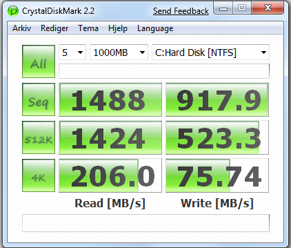

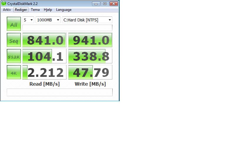

Her ser man at 512 MB er litt lite for 1000 MB filer, og det går utenfor Cachen :p
Når jeg får 2gb minne til kontrolleren, så er det problemet løst også :p
Altså CrystalDiskMark er en meningsløs test :thumbup:

Jeg vil si meg uenig i at crystal er meningsløs, fordi disse tallene du får her er faktisk de tallene DISKENE gir deg. Selv 10 SAS disker klarer ikke mer enn 2,2MB/s random read ved 4KB blokker. Mine 2 SSD'er gir meg nesten 40MB/s :D Jeg slår deg faktisk også på 512KB random read, der har jeg 218MB/s. Grunnen til at du får så mye høyere random write er caching i både disk og kontroller. Kontroller cache hjelper ingen ting ved en opprettholdt datastrøm av lesing når denne blir større enn cachen, slik som er tilfellet her. Tallene du fikk fra 50MB lengden kan du se på som "burst".
EDIT: Jeg ser theo slo meg med et par sekunder her. Jeg vil si meg enig med han at raid-0 med 10 disker kanskje er en smule for risky til praktisk bruk, med tanke på anual failure rate på 3-5% pr disk. Men det er fint for å vise hva kontroller og disker er i stand til å klare.
Ser jeg har gjort en feil der, hvis testlengden er kortere enn 2-3x av cache størrelsen så vil crystal gi deg en del for høye tall fordi den treffer cachen først.
200MB/s 4KB random read vil si at cachen/cpu på kontrolleren din takler 50.000 random read IOPS, og det er ikke galt. Desverre så krever det at du har 100% cache hits for å faktisk få disse tallene i praktisk bruk. Hvis kontrolleren din klarer å bruke cachen som en write buffer vil du derimot kunne få de skriv-tallene der for overføringer opp til 2GB, og det er ganske sykt ;)
75MB/s random write @4KB er det samme som du ville fått fra ca 6 intel SLC SSD i raid-0 (uten kontroller cache). Men det er fortsatt bare 20% av hva en ioDrive kan gi ;)
