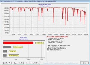

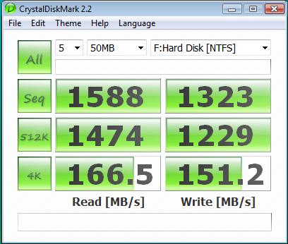

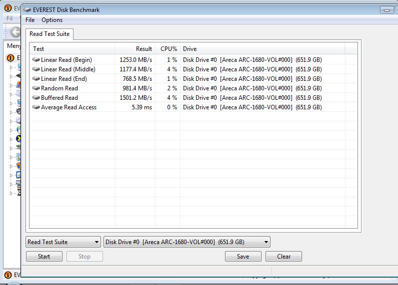

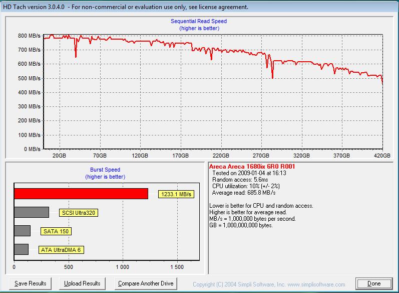

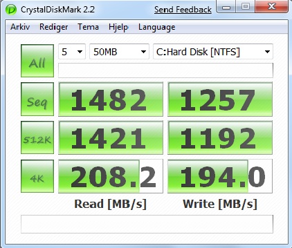

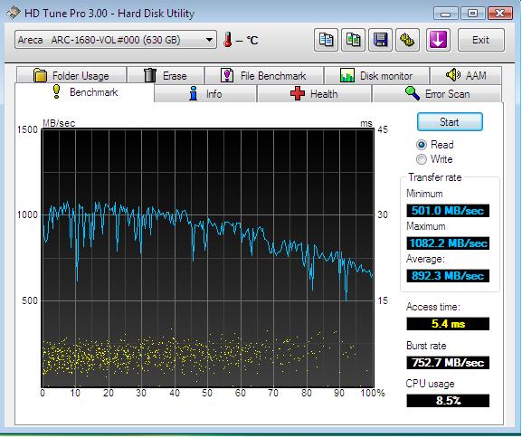

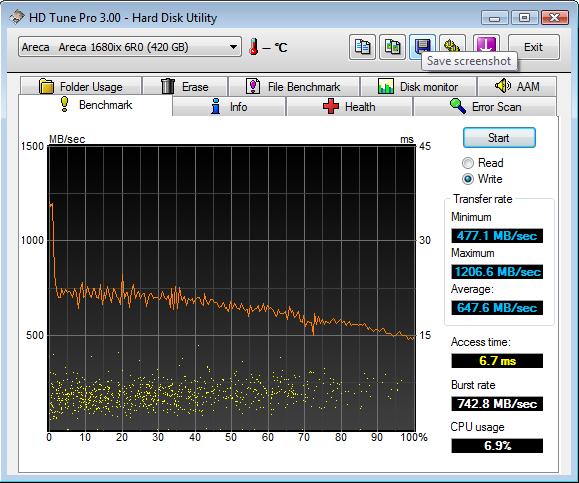

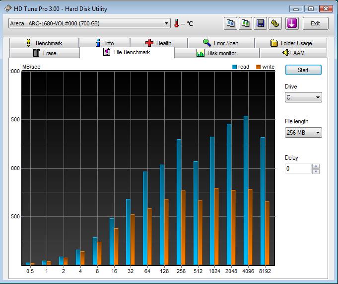

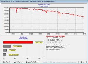

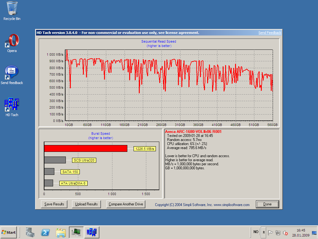

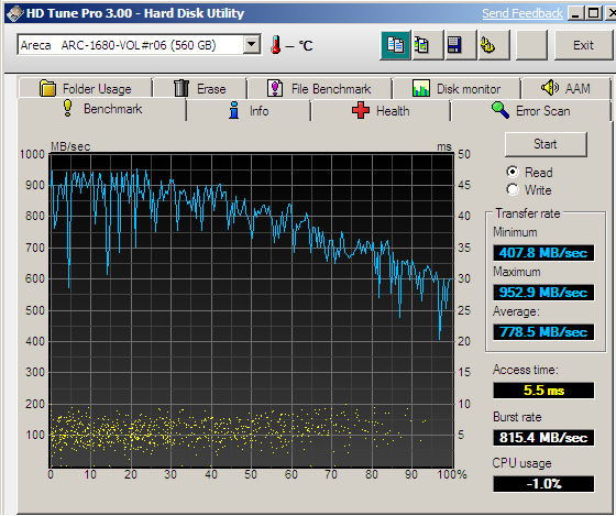

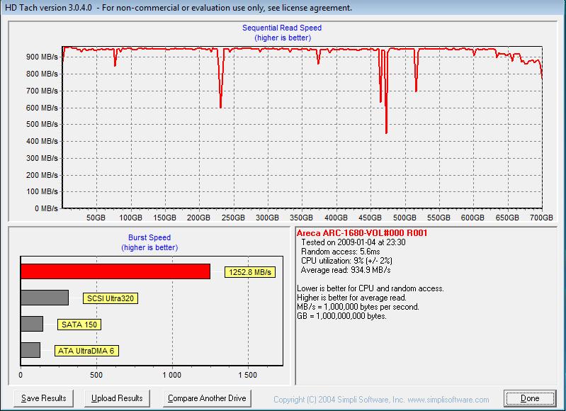

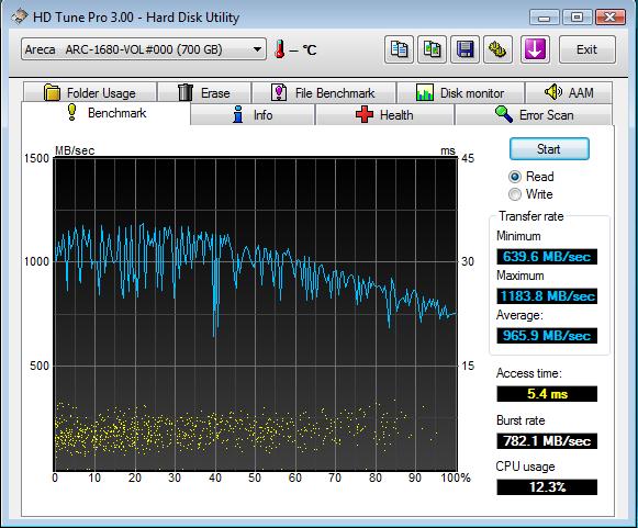

Nizzen Skrevet 4. januar 2009 Skrevet 4. januar 2009 (endret) Nå er jeg i gang med å teste den nye SAS kontrolleren min. Areca 1680ix-12 SAS Raid Adapter Kontrolleren har "bare" 512MB minne orginalt, men er oppgraderbart til 4GB. Tusen takk til Digitalimpuls som gav meg en 2gb ecc brikke til kontrolleren Testene er gjort med at OS er installert på arrayet jeg tester ifra. Raid-0 med 6 stk Seagate 15k.5 74gb i HDtach: CrystalDiskMark 512MB minne 2gb minne HDTune Write 647 MB/s i gjennomsnitt Skrivehastighet er jo ikkje noe å kimsa av med bare 6 harddisker 10 Seagate 15k.5 74gb i raid-0 Everest HdTach HdTune Read Benchmark HdTune File Benchmark PCmark 05: "stock" run 14688 PCMarks http://service.futuremark.com/compare?pcm05=1808547 Ganske bra xp startup uten å ha I-ram Raid-5 med 10x Seagate 15k.5 SAS Yeye! Tror jammen med raid-5 eier ganske bra jeg Raid-6 10x Seagate 15k.5 SAS HdTune HDTach Huskeliste: http://www.pcutstyr.no/aspx/loginVnet.aspx...3&__redir=1 extern til 4x esata. Endret 28. januar 2009 av Nizzen

Nizzen Skrevet 4. januar 2009 Forfatter Skrevet 4. januar 2009 Noen andre som har 1,2 GB lesehastighet på OS disken eller?
GullLars Skrevet 4. januar 2009 Skrevet 4. januar 2009 (endret) Jeg ser du forandret både tittelen og det første innlegget. Morsomt med SAS battleship Jeg vil nok en gang pent spørre om du orker å gjenta testene i Crystal og HDtune med 1GB (1000/1024 MB) lengde. Det kan hende du får litt andre tall da, og jeg vil også sette pris på å se en sammelikning av disse for å se hva utslag det gjør. Jeg har CA 1/5 av lesehastigheten din på min OS disk, men den har til gjengjeld over 50 ganger raskere accesstime EDIT: ser nesten ut som du klarte å makse kontrolleren din på den HDtach grafen med 10 disker. Du ser den detter ikke før helt mot slutten av platene, så det kan hende du har truffet max BANDWIDTH. For å se om det blir noen forskjell i ytelse ved å legge til fler kan du jo teste med IOmeter og sjekke IOPS. Endret 4. januar 2009 av GullLars
Nizzen Skrevet 4. januar 2009 Forfatter Skrevet 4. januar 2009 (endret) Her ser man at 512 MB er litt lite for 1000 MB filer, og det går utenfor Cachen Når jeg får 2gb minne til kontrolleren, så er det problemet løst også Altså CrystalDiskMark er en meningsløs test Hvordan bruker man IOmeter? Endret 4. januar 2009 av Nizzen

GullLars Skrevet 4. januar 2009 Skrevet 4. januar 2009 (endret) Her ser man at 512 MB er litt lite for 1000 MB filer, og det går utenfor Cachen Når jeg får 2gb minne til kontrolleren, så er det problemet løst også Altså CrystalDiskMark er en meningsløs test Hvordan bruker man IOmeter? Jeg vil si meg uenig i at crystal er meningsløs, fordi disse tallene du får her er faktisk de tallene DISKENE gir deg. Selv 10 SAS disker klarer ikke mer enn 2,2MB/s random read ved 4KB blokker. Mine 2 SSD'er gir meg nesten 40MB/s Jeg slår deg faktisk også på 512KB random read, der har jeg 218MB/s. Grunnen til at du får så mye høyere random write er caching i både disk og kontroller. Kontroller cache hjelper ingen ting ved en opprettholdt datastrøm av lesing når denne blir større enn cachen, slik som er tilfellet her. Tallene du fikk fra 50MB lengden kan du se på som "burst". EDIT: Jeg ser theo slo meg med et par sekunder her. Jeg vil si meg enig med han at raid-0 med 10 disker kanskje er en smule for risky til praktisk bruk, med tanke på anual failure rate på 3-5% pr disk. Men det er fint for å vise hva kontroller og disker er i stand til å klare. Endret 5. januar 2009 av GullLars

lohelle Skrevet 5. januar 2009 Skrevet 5. januar 2009 (endret) Disse testene (CrystalDiskMark osv) er jo egentlig helt meningsløse når testingen ikke foregår med filer som er flere ganger større enn cache på kontroller. Det er ikke diskene som testes her, men derimot cache på kontroller. Slike lese og skrivehastigheter klarer man ikke med 6 stk 15k SAS-disker (det er jo her snakk om 200-250 MB/s pr disk!) Jeg kan nevne at jeg selv administrerer flere arrays, deriblant mitt nye koselige array med 16 stk 300GB 15k.5 disker. Så kjør en slik test med noen GB testfiler (3-4x cache minst), så kan du poste resultatet... edit: ikke missforstå. 6 stk 15k.5 disker i RAID0 er nok kjapt, men raid0 er nok ikke så mye kjappere på denne kontrolleren (med 6 stk disker) som på de fleste andre litt bedre raid-kontrollere. Båndbredden var jo imponerende, men før man snakker minst dobbelt så mange disker så tror jeg ikke den kommer til nytte. Det er jo klart at rask og mye cache på kontroller også er flott, men når det er snakk om et array på EN PC og ikke et SAN, så vil nok caching i windows gjøre mesteparten av jobben ved vanlig bruk. Endret 5. januar 2009 av lohelle
Nizzen Skrevet 5. januar 2009 Forfatter Skrevet 5. januar 2009 (endret) Disse testene (CrystalDiskMark osv) er jo egentlig helt meningsløse når testingen ikke foregår med filer som er flere ganger større enn cache på kontroller. Det er ikke diskene som testes her, men derimot cache på kontroller. Slike lese og skrivehastigheter klarer man ikke med 6 stk 15k SAS-disker (det er jo her snakk om 200-250 MB/s pr disk!) Jeg kan nevne at jeg selv administrerer flere arrays, deriblant mitt nye koselige array med 16 stk 300GB 15k.5 disker. Så kjør en slik test med 12-16 GB testfiler, så kan du poste resultatet... edit: ikke missforstå. 6 stk 15k.5 disker i RAID0 er nok kjapt, men raid0 er nok ikke så mye kjappere på denne kontrolleren (med 6 stk disker) som på de fleste andre litt bedre raid-kontrollere. Båndbredden var jo imponerende, men før man snakker minst dobbelt så mange disker så tror jeg ikke den kommer til nytte. Det er jo klart at rask og mye cache på kontroller også er flott, men når det er snakk om et array på EN PC og ikke et SAN, så vil nok caching i windows gjøre mesteparten av jobben ved vanlig bruk. Vet at Crystal Diskmark er en vits.. Hvis du leser litt lengre ned på første siden så har jeg testet med 10 Disker også. Hvordan skal jeg teste med 12-16 gb testfiler? Har du noen forslag? F.eks hdTune og Hdtach bruker ikkje Cache for å få resultatet. Det kan man se av skaleringa av hvor mange disker som blir brukt. Med Adaptec 31205 kontrolleren min får jeg bare 400 MB/s lesehastighet. Dette uavhengig om jeg bruker 4 eller 8 disker i raid-0. Kontrolleren takler ikkje mere Åssen kontroller er det på de arrayene du er Admin for da? Regner det er på jobb? Jeg vil gjerne ha noen tips til å teste ut kontrolleren min! Skal teste raid-5 og raid-6 med 10 disker senere i uka. "Cpu'en" på kontrolleren er en IOP 348 @ 1200mhz og det er tross alt en raid-6 IOP Fra intel.com : Hardware RAID 6 acceleration with near RAID 5 performance Husk lohelle: Picture, or it didn't happend Endret 5. januar 2009 av Nizzen
