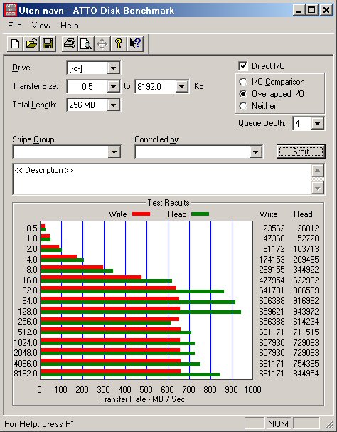

Tannpirkeren Skrevet 14. mars 2009 Skrevet 14. mars 2009 Da er Vertex'ene mine kommet 4xVertex 30GB RAID 0 Atto: Er i grunnen ikke så veldig misfornøyd med disse tallene
Anv Skrevet 14. mars 2009 Skrevet 14. mars 2009 Hehe, ser meget bra ut! Er det på RocketRaid 3510? Du må slenge opp CDM og HD Tune Pro 3.5 (Random Access + Benchmark)
Ourasi Skrevet 14. mars 2009 Skrevet 14. mars 2009 Ved å slå av et par håpløse bootservices, så booter Server 2008 64bit/Vista64 fra progressbar kommer til syne til desktop på 11 sekunder... Skal si SSD har gjort boot på selv dette OS'et til en lek. Må nevnes at disse bootservicene hjelper HDD folket også..
Tannpirkeren Skrevet 14. mars 2009 Skrevet 14. mars 2009 Hehe, ser meget bra ut! Er det på RocketRaid 3510? Du må slenge opp CDM og HD Tune Pro 3.5 (Random Access + Benchmark) Jepp, det er HPTRR3510 ja. Burde vel kanskje tweaket litt for å se om jeg når 1GB/s. Skal se om jeg får kjørt flere tester senere, nå er det full install av winupdate, programmer osv.
