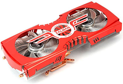

Etter å ha googlet litt, kan det se ut som om Zalmans VF3000A er en god kjøler til 58XX. Prisguiden viste at Digital Impuls hadde to stk på lager, så da vandret jeg like godt ned dit og plukket opp begge disse. Formålet mitt er utelukkende å få ned støynivået, og det håper jeg at jeg skal klare med disse.
Spørs om den der ikke sliter med det samme som veldig mange andre kjølere gjør. Kjøling bare for selve gpu'en, og ikke tilstrekkelig kjøling for pwm, minne og andre ting på kortet. Men skal ikke påstå noe som helst, da jeg ikke har sett kjøleren selv.
PWM er det mange av de kjølerne sliter med:(
Det bruker 3 slotter bare så du er ops på det:)

Ok, nå er jeg litt skremt. Jeg har fått satt på kjølerne jeg nevnte litt lenger opp i tråden, men noe er galt. Akkurat nå bruker jeg forresten kun ett av kortene. Jeg bruker Dirt 2 for testing og der ble det fort litt tearing etterfulgt flimring og faenskap med blant annet brun skjerm med hvite linjer. Jeg hoppet ut av spillet og konstaterte at Afterburner ikke har registertet høyere temp på GPU enn rett over 50°C.
For å se flere sensorer startet jeg opp GPU-Z og der ble GPU Temp #2 og #3 henholdsvis ca 140 og 130°C etter bare et minutt eller så i menyen til Dirt 2. GPU Temp #1 var derimot ca det samme som "GPU Temperature", altså rundt 50°C. Hvordan kan disse være så forskjellige?
Under idle ligger #1, #2 og #3 på henholdsvis ca 30, 38 og 35°C.
Hehe, er nok VRM'ene som blir gode og varme. Har de kjøling i det heletatt med den der vifta? Har selv en kjøler noe ala den du har, da fulgte det med små heatsinks for å feste på VRM'ene. Disse har dog lett for å dette av, og da blir det fort hett.
Edit: Godt mulig jeg tar feil og det er noe annet som er galt hos deg, sjekka nettopp med furmark og gpu-z, der ser jeg at GPU 1-3 sensorene holder seg ganske like, mens det er VDDC Phase temperature som blir svinhøyt.
Endret av Roy E
Takk for link, raid2.
Ja, Roy E, de små jævlene holder seg ikke godt på plass. En av dem måtte jeg lime på plass med termisk lim. Men som du nevner i editen din så er ikke problemet der. Problemet ligger på det mest åpenbare stedet: GPU-en. Jeg var litt sloppy med pastaen da jeg først satte på kjøleren. Deretter tok jeg den av, rengjorde godt og la på et nytt tynt lag AS5. Etter å ha tatt den av så ser jeg at kun 50 % av overflaten har hatt kontakt med kjøleren.
Det er litt merkelig, for både GPU-overflaten og kjøleren virker nær perfekte på jevnhet og jeg var også veldig nøye med å stramme kjøleren i små steg med to og to diagonale skruer. Jeg gjør et nytt forsøk og satser på at det blir bedre.
Rest in peace XFX HD 5870 ref. (des 2009 - aug 2010).
Enten så har jeg svidd av kjernen, eller så har jeg gjort en uopprettelig skade da jeg satte på kjøleren forrige gang. For å sikre meg kontakt mellom kjøler og GPU, så vrikket jeg kort og kjøler mot hverandre med en del trykk. Det kan ha vært nådestøtet. Faen at det ikke var det andre kortet som kunne strøket med.
Som om det ikke var tøft nok for to kort å kjøre 5760x1080... Jeg har ikke mye lyst til å punge ut for et nytt kort nå.
Edit: Tror jeg fant årsaken nå. Et av de fire festene på kjøleren hadde løsnet litt. Dermed ble det ca en mm mellom GPU og kjøler i dette hjørnet uansett hvor hardt man fester "mutterne" under kortet. Jeg fikset festet, men too little too late. PC-en booter ikke med dette kortet, så det er nok dødt.
