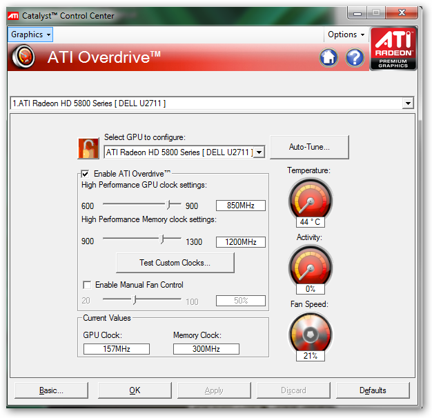

Cortinarius rubellus Skrevet 10. april 2010 Skrevet 10. april 2010 (endret) Theo: Før 10.3 så var Afterburner som ikke viste riktig, har lest litt rundt nå siden jeg ble litt oppgitt over at gpu2 ikke gikk i idle-mode med nyeste Afterburner(1.6.0). Så fant ut at det er 10.3 drivern som er problemet her.¨ Hvis du legger inn 10.2 så vil du se at alt fungerer som det skal. Så beklager rett og slett, gikk utifra at det var Afterburner siden det har vært det hittil, men det er vist 10.3 som ikke gjør jobben sin her Har også fått beskkjed om at de med 3 og 4 kort opplever at bare gpu1 som oppfører seg som det skal. Skal prøve alle versjoner jeg finner som har kommet ut etter 10.3 for og se om jeg finner en som gjør det den skal. Så hvis du vil at alt skkal fungere så må du tilbakke 10.2. Skal si ira om jeg klarer og finne enn som fungerer Edit: Det positive med diskusjonen vår er at vi fant ut hva som var problemet Ørtende edit: Driver Packaging Version 8.69-091211a-094296C-ATI Catalyst™ Version 10.3 Provider ATI Technologies Inc. 2D Driver Version 8.01.01.994 2D Driver File Path /REGISTRY/MACHINE/SYSTEM/ControlSet001/Control/CLASS/{4D36E968-E325-11CE-BFC1-08002BE10318}/0000 Direct3D Version 8.14.10.0723 OpenGL Version 6.14.10.9252 Catalyst™ Control Center Version 2009.1211.1547.28237 Fungerer som den skal. Idle-modus fungerer, vifte-kontroll...hele suppa. Endret 10. april 2010 av Amanita Muscaria

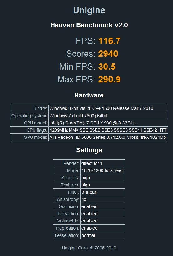

Ourasi Skrevet 10. april 2010 Skrevet 10. april 2010 Er du helt sikker på dette med 10.3 whql og 10.3a-b-ogl4? Hos meg klokker kjerne 2 ned til 000/000 i idle etter å ha stått på 157/300 litt, med alle disse driverne untatt whql som jeg ikke har testet, noe man ser i Everest også, der Amp. er betydelig redusert sammenlignet med GPU 1 som går på 157/300... Når det gjelder Heaven v2.0, så er det en driver som gir ytterligere 10% bedring her, så med denne vil jeg ligge på ~57fps på disse instillingene. Noe alle burde gjøre som vane, er å teste med standard instillingene, 4xAF 0xAA, og kun forandre modus på tesseleringen, når alle har hver sin spesifike test, så blir det mye rot imho....

Cortinarius rubellus Skrevet 10. april 2010 Skrevet 10. april 2010 (endret) Er en 1.6.2 ute av Afterburner nå, bruker du denne? Ja, linket til den på forrige side:) Kjører Heaven v.2 med 4\0 og Tess på normal på 1650x1020....det var det du mente Ourasi? Endret 10. april 2010 av Amanita Muscaria
Ourasi Skrevet 10. april 2010 Skrevet 10. april 2010 (endret) 1920x1200 4/0 normal, oppløsningen er selvsagt avhengig om man kan kjøre den, 4/0 normal er det som er default, om man kjører en annen oppløsning så er det bare informativt.... Endret 10. april 2010 av Ourasi
Mydog Skrevet 10. april 2010 Skrevet 10. april 2010 1920x1200 4/0 normal, oppløsningen er selvsagt avhengig om man kan kjøre den, 4/0 normal er det som er default, om man kjører en annen oppløsning så er det bare informativt.... CPU @???
Ourasi Skrevet 10. april 2010 Skrevet 10. april 2010 (endret) CPU er en del av hardwaren, så den presser du selvsagt det du vil, som du gjør med skjermkortene, det er bare hvilke settings man kan velge inne i benchen som jeg mener bør være synkronisert, som i Vantage, Performance og Xtreme, Heaven blir det da Normal og Extreme tesselering (Extreme Tesselering er selvsagt helt jØlle, så den er kun for nvidiots ), annet lar man være default.. Endret 10. april 2010 av Ourasi
Theo343 Skrevet 10. april 2010 Skrevet 10. april 2010 (endret) Så hva skal egentlig skje med 2 kort. Hvilken 2D klokk skal de bli stående på osv om alt opererer korrekt. Jeg har ikke sett 157/300 på noen av kortene siden installasjon. EDIT: Spoke to soon, GPU1 kjører nå på 157/300. Men hva er 400/900 som jeg viste på forrige side. Et slags mellomstadie? før 850/1200? Endret 10. april 2010 av Theo343
Cortinarius rubellus Skrevet 10. april 2010 Skrevet 10. april 2010 (endret) 157/300 er idle-klokken du skal ha på begge kortene, og 400\900 er et mellomstadie ja og så har du full load( 850/1200 når man har stock ). Som du ser i Afterburner eller hvilket program man bruker så spretter det opp og ned når man driver med surfing foreks. Men hvis du slår av afterburner Theo, får du ritige tall i gpu-z foreks.? Endret 10. april 2010 av Amanita Muscaria
Ourasi Skrevet 10. april 2010 Skrevet 10. april 2010 400/900 er en slags mellomting, low3d, som slår inn ved dekoding av media som HD filmer o.l., og kicker inn ved flerskjerm oppsett...
Cortinarius rubellus Skrevet 10. april 2010 Skrevet 10. april 2010 (endret) Ourasi: Har du mulighet til og teste Heaven v.2 med de innstillingene du sier? Med 5970 altså på 1980x1020... Endret 10. april 2010 av Amanita Muscaria
