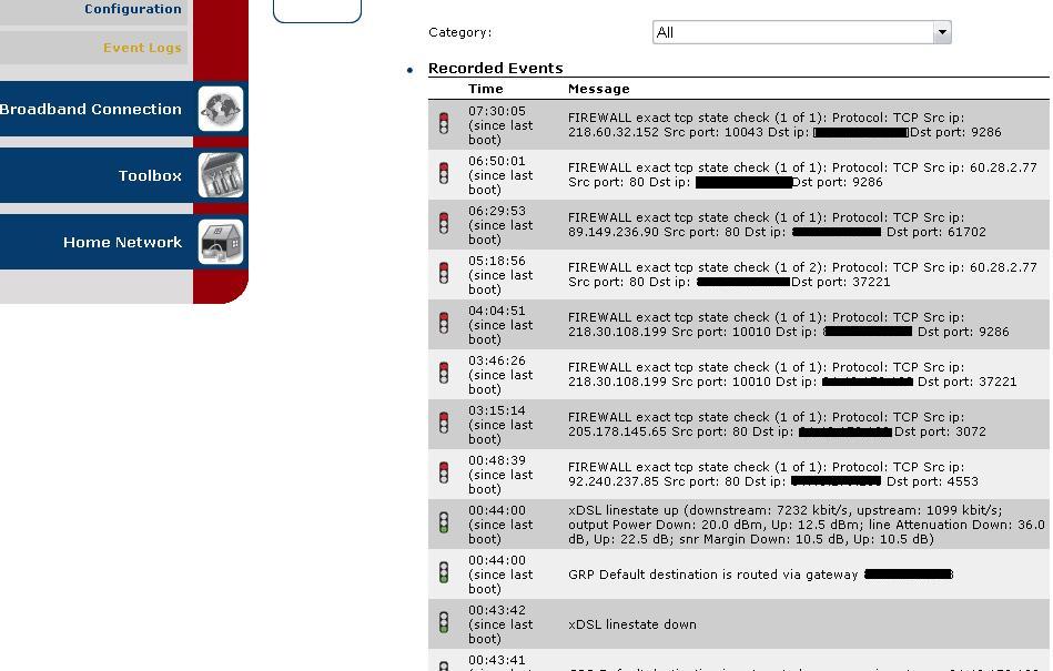

på loggen til ruteren oppdaget jeg disse problemene..
jeg ser at hver gang nettet ble frakoblet dukket et sånn problem opp.
hva betyr de problemene???
hva kan jeg gjøre med dem?

De linjene i loggen som starter med "firewall exact state check..." har ingen betydning for hastighet og / eller forbindelsen.
"xDSL linestate down" betyr at Speedtouch'en har mistet forbindelsen til sentralen.
