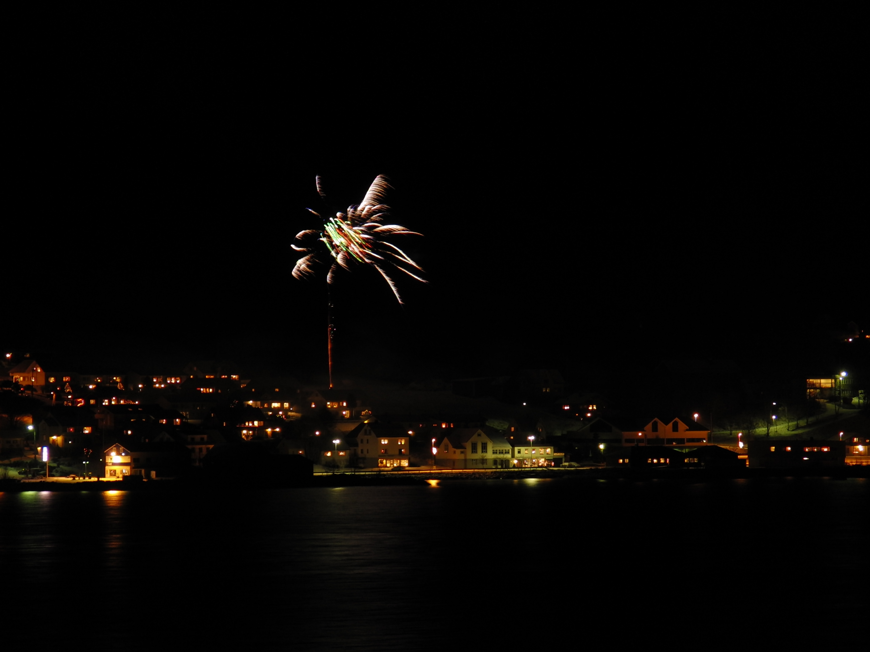

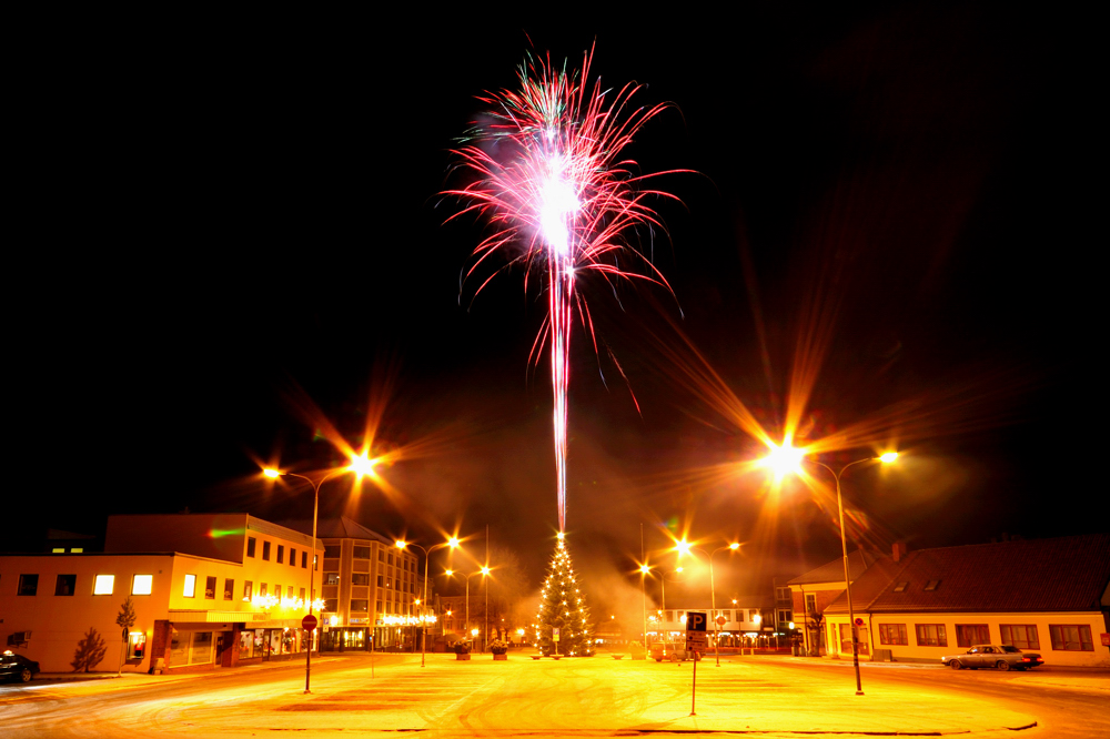

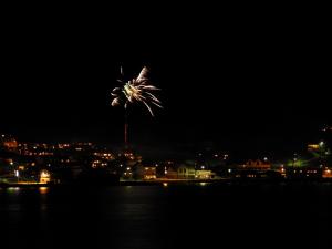

sveinmb Skrevet 31. desember 2008 Skrevet 31. desember 2008 Jeg lastet opp noen bilder til flickr nå for å gi eksempler til de som fremdeles måtte lure i siste liten. Som nevnt i en tidligere post: lang lukkertid lager "palmer" av batterifyrverkeri (det som blir brukt i år) Disse to er tatt med bulb. Ca 20 sek eksponering, f/8 ISO 200 (K100D, så den har ikke ISO100): Dette er satt sammen av 3 bilder, tatt med 1/15 eller 1/20 sek, f/2.8 ISO800: Du må prøve deg litt frem for å finne passende lukkertid, men fra rundt 1/10 sek et sted begynner det å se ut som det gjør med dine egne øyne. Jo kortere lukkertid, jo mindre etterslep, men desto mindre lyssterkt blir det. Og bare for gøy - her er hva som skjer dersom du tar bilde akkurat i det en rakett eksploderer.. 1/60 sek, f/1.4, ISO800 God rakettfotografering folkens! :-D

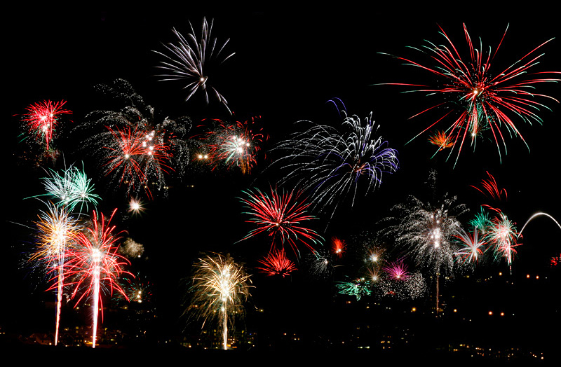

JKKLstudio Skrevet 31. desember 2008 Skrevet 31. desember 2008 (endret) Kanskje dette er litt dumt å spørre om, men jeg skyter ivei likevel. Er en lav blender f. eks. f/16 eller f/4? Hvordan er det det er, ble fortalt engang at f. eks. f/16 er lav og f/4 er høy. Ble veldig forvirret, noen som kan rette meg opp? Det heter ikke høy og lav blender!!! En har stor blender f1.4 (nær full åpning) og liten blender f22 (strupa helt igjen) Lav ISO, Lukker på B (eller mer enn 10 sek), stativ, blender på f8>16, og ikke glem å sette hvitbalansem til tungsten (de fleste utelys farger bilder rødlig). Ha noe foran objektivet mellom blink. Dette er eksponert på f14 og 90 sekunder, med noe sort foran objektivet mellom hvert blink. Endret 31. desember 2008 av xST©NE2005
