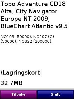

asbhegge Skrevet 29. desember 2008 Skrevet 29. desember 2008 Vet ikke hvordan du overførte kartene til enhet, men brukte du Mapsource så må du overføre alle kartene samtidig. Se bildet, dette bildet får du når du har overført flere kart, City Navigator må være synlig for å kunne søke på adresser, mm.

asbhegge Skrevet 3. januar 2009 Skrevet 3. januar 2009 (endret) Du kan prøve å overføre Topokart fra MS til en minnebrikke du har liggende, da får du en fil som heter "gmapsupp.img". Den filen kopierer du til enhet, der du ikke har de andre kartene liggende, du får altså 2 filer med navn "gmapsupp.img", en på internminne og en på brikken. Da skal dem bli synlig under "kartsett" på Garmin XT. Endret 3. januar 2009 av asbhegge
