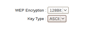

Taykun Skrevet 27. desember 2008 Skrevet 27. desember 2008 Har du flere WEP-alternativer? Nøkkeltypen til passordet kan være HEX, ASCII etc. Enkelte kan eksempelvis oppleve at forhåndsvalget av nøkkeltype ikke er ASCII mens routeren bruker denne typen. Forsøk å gå inn på routeren via en PC som er koblet til nettverket og sjekk hvilken type din bruker, eller bare prøv deg frem. Kan se slik ut i routerens Wireless Settings: Dette gjelder altså hvis du ikke kobles til i det hele tatt, og aldri får tildelt en IP-adresse. Kjenner heller ikke til distroen du bruker og kan dermed ikke gi mer enn en generell potensiell løsning.
