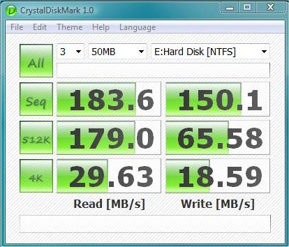

adiabatic Skrevet 18. mars 2009 Skrevet 18. mars 2009 (endret) GullLars, du spurte etter en ny CDM test ja? Her er den jeg tok da jeg hadde fått de: Og her er nå: Men jeg tok en ekstra titt i bios, og så at kontrolleren sto på IDE. Jeg satt på over til RAID mode, og vista boota på.. wait for it.. 1/5 av tida! Serr, jeg fikk sjokk! RAID-mode har gått smålig utover seq.write og 512k write, men 4k er jo over dobbelt så bra, og bootinga var bare vill. En ting som jeg stusser på er den lave random write @ 4k som du har ~1,4Mb/s. Er det et resultat av forskjellige størrelse på test fila? Se på denne: Skal visst nok være 3500 MOBI 32gig i raid 0 (Kilde) Endret 18. mars 2009 av adiabatic
Beef Supreme Skrevet 18. mars 2009 Skrevet 18. mars 2009 (endret) Vel nå kjører jeg mine på en jMicron kontroller på hovedkortet mitt da (Nvidia rebrand), så det kan jo ha kraftig mye å si på det da. Tviler ikke på at jeg kunne fått mye mer ut av de om jeg hadde en Rocket Raid 3510 f.eks Det er jo forsåvidt ikke så vanskelig å skjønne når man ser på testen Battleship Mtron. Der skalerer de perfekt i både les og skriv. Jeg får jo ikke full pupp på verken eller. Har ikke penger til et Raidkort nå, men den tid jeg kjøper det så blir det en Areca 1680ix med 4gb cache. Koster 7-8000 kr. - NVIDIA MediaShield RAID supports RAID 0, 1, 0+1, 5 and JBOD configuration across SATA drives JMIcron JMB363 SATA controller Endret 18. mars 2009 av Beef Supreme
