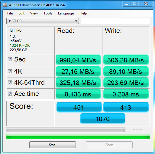

Anv Skrevet 7. juli 2011 Skrevet 7. juli 2011 (endret) Det er vel OK til å være 2x 120GB Her er 2x 240GB (selv om det burde ha vært i benche tråden ) edit: Vertex 3 (ikke noe IOPS eller DELUXE eller noe annet fancy, standardutgaven rett og slett) Endret 7. juli 2011 av Anvil

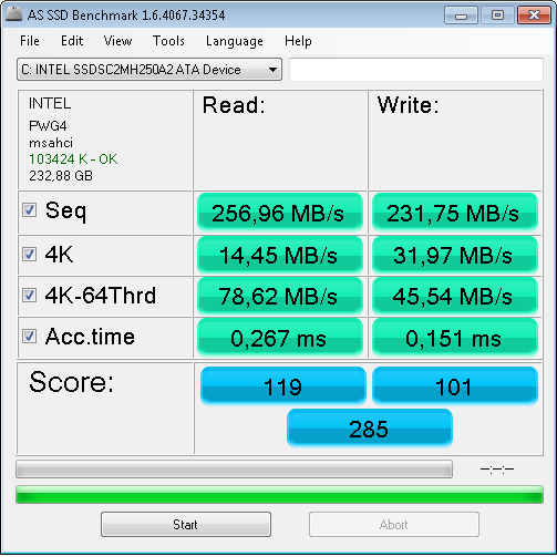

Gunderz Skrevet 7. juli 2011 Skrevet 7. juli 2011 Har nå satt innnstillingene over på ACHI, det ga litt forbedring. Noen flere tips til hva jeg bør prøve? Jeg er egentlig klar over at SB750 kun støtter SATA 3 Gbps og lavere, men jeg tror jeg må leve litt til med det.
johome Skrevet 7. juli 2011 Skrevet 7. juli 2011 Tror ikke det er så mye mere å hente. Her er resultatet fra en annen test , med P67 HK :

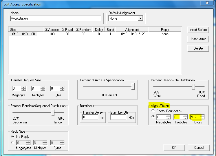

Nizzen Skrevet 8. juli 2011 Skrevet 8. juli 2011 Rart "problem" med Crucial m4 med iometer. Hvis kjører 4k tester med m4 og har på Align til 512byte, så får jeg veldig dårlige resultater. Setter jeg align io til 4k, så blir resultatene normale. Takler ikkje crucial m4 512byte io align?
Anv Skrevet 8. juli 2011 Skrevet 8. juli 2011 Hverken C300 eller m4 er særlig happy med 512Byte alignment, m4 er nok værre enn C300 pga større page-size. Hvorfor skal du teste med 512Byte?, alle moderne OS bruker 4K alignment. 1
Nizzen Skrevet 8. juli 2011 Skrevet 8. juli 2011 Det var bare for å teste mot andre ssder som er testet med 512byte for sammenlikning Takk for bra svar
