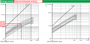

BigJackW Skrevet 19. juli 2013 Skrevet 19. juli 2013 (endret) redigert Sånn jeg har forstått det så løser vernet ut momentant, om ikmin ytterst i kursen er større enn vernets i5. Men dersorm kravet til kabelen blir under 0,1sek, så må man likevel regne på gjennomsluppet energi. Ja, og momentant betyr under 0.1sek, og slik det står i Nek 400:2010 så skal man kontrollere at I2t er større enn energien vernet slipper igjennom. Denne leses av i databladet til vernet. For ditt eksmpel vil det bli: 115^2*6^2 = 476100 I^2t Du sjekker da denne opp mot databladet. Finner ikke noe kurve for gjennomsluppet energi for GV2 vernene men man har for vanlige DCP H Vigi Schneider automater her: Der kan du se at ved en kortslutningsstrøm på 2kA har men en I2t verdi på ca 7000 for en 25A. Noe som er godt innenfor grensen på 476100 som 6mm2 tåler. Hva i alle dager betyr f.eks: "5*In (I4 eller I5, husker ikke hvilken benevning denne har)?" Hvilken katalog/datablad/bok er det dere bruker, som alle virker til å sitere til (f.eks ved å bruke uttrykk som "Ik2/3pmaks") Sett NEK 400 komme opp flere ganger. Er dette "bibelen" deres, og er det slik at det som regel er denne det siteres til? Har vanskelig å se for meg at man fortsatt er tvunget til å bruke en papirversjon. Som 'Kortsluttning' har nevnt er I4 hvor stor startstrøm vernet tåler, mens I5 er hvor stor strøm vernet momentant løser ut på. Disse verdiene varierer mellom automatkarateristikkene, der de vanligste er B og C. En B automa har en I4 verdi på 3, og I5 på 5, mens en C-automat har I4 på 5 og I5 på 10. En C automat fungerer da ypperlig til bruk på for eksempel motorer. IK2/3pmaks er en forkortelse for: I - Strøm K - Kortslutning 2/3 - 2 eller 3 p - polt. Altså største 2 eller 3 polte kortslutning. Største kortslutning benyttes vanligvis på inntak og i sikringsskap. Man benytter også ik2pmin. Den brukes på enden av kursen for å sjekke at verdien er større en vernets I5. Har man en mindre kortslutningsstrøm enn I5 har man ikke garantert utkobling ved kortslutning og man risikrerer att kabel brenner opp. Nek 400 er normen man benytter til elektriske installasjoner på land. Det finnes letter bøker som Montørhåndboka og normguiden. De som jobber med slike beregninger bruker stort sett Febdok. Endret 19. juli 2013 av BigJackW 1
