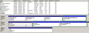

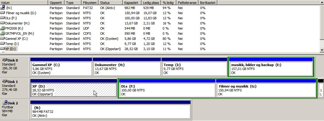

Du må først sette D: til Aktiv. Det skal kunne gjøres ved å høyreklikke på det bildet du viser.
"Merk partisjonen som aktiv" er "grået ut" (ikke valgbart) :(
EDIT: D: inneholder allerede ntldr, boot.ini, Ntdetect.com btw...
