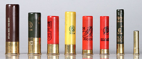

kristiania Skrevet 24. november 2008 Forfatter Skrevet 24. november 2008 untitle.bmp (helt til høyre) Troste hagle er er hagle med 9mm kaliber. jeg har ikke hørt om at det også finnes i 22lr. untitle.bmp
Arne Skrevet 24. november 2008 Skrevet 24. november 2008 Jo, jeg har hørt om det, men kan dessverre ikke gi noen linker. Må man ha pistol for å skyte med de da? Eller en form for 9mm-gevær?
kristiania Skrevet 24. november 2008 Forfatter Skrevet 24. november 2008 Jo, jeg har hørt om det, men kan dessverre ikke gi noen linker. Må man ha pistol for å skyte med de da? Eller en form for 9mm-gevær? nei det finnes egne hagler til dem ofte singel barrel
kristiania Skrevet 24. november 2008 Forfatter Skrevet 24. november 2008 http://cgi.ebay.com/WINCHESTER-MODEL-36-9M...bayphotohosting
Arne Skrevet 24. november 2008 Skrevet 24. november 2008 Kan man kjøpe denne på ebay eller må man ha alle mulige søknader og greier?
kristiania Skrevet 24. november 2008 Forfatter Skrevet 24. november 2008 Kan man kjøpe denne på ebay eller må man ha alle mulige søknader og greier? man må ha våpen tillatelse ihvertfall
M98kF1 Skrevet 25. november 2008 Skrevet 25. november 2008 Kan man kjøpe denne på ebay eller må man ha alle mulige søknader og greier? Du må ha godkjent ervervstillatelse, om ikke du kjøper en antikk børse (fra før 1885?). Trostehagler er morsomme de, men særlig nyttige er de nok ikke. Etter at blyhagl ble forbudt er det heller ingen kommersielt tilgjengelig ammunisjon til disse (9mm til trostehagle er ett helt annet kaliber enn 9mm parabellum/luger som brukes i pistoler, så det går ikke å buke pistolammo). Så eneste mulighet til å få skutt med våpenet er å lade selv. Krutt, tenhetter og hagl (i lovlig materiale: Stål, Bismuth, Tinn, Wolfram, etc) er "lett" å få kjøpt, mellomladninger må du nok lage selv, mens hylser kan bli vanskelig og grisedyrt men ikke umulig, det finnes antakelig en hylse som kan tilpasses, men krever endel arbeid (skyteforming av hylser, hjemmelaget ladeverktøy og en eller annen "Reodor Felgen-løsning" på overgang fra rimfire til sentertent). Med mindre du kun skal ha en trostehagle på morro, synes avansert hjemmelading er artig og trenger en dyr og tidkrevende hobby, så kjøp noe annet. Er det ett lite, lett og billig haglegevær til "frukthagejakt" på trost vil det være bedre å gå for en hagle i .410 eller kal 28. Her finnes det ammunisjon, riktignok ganske dyr og må nok spesialbestilles, og ladekomponenter (hylser) og ladeverktøy kan kjøpes uten for mye styr (f.eks her).
