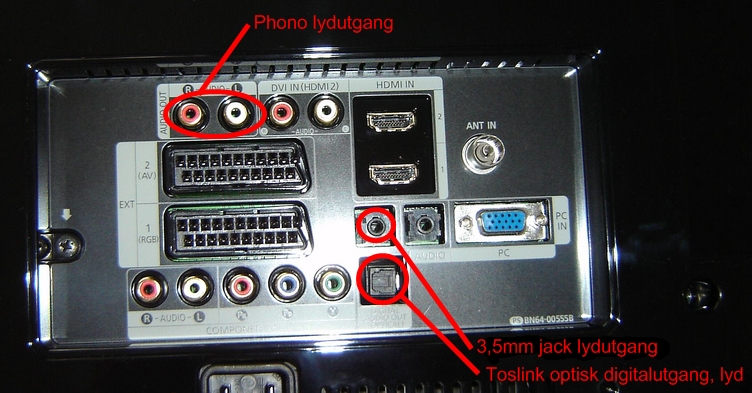

k-orm Skrevet 14. desember 2008 Skrevet 14. desember 2008 (endret) Når det gjelder analog signaloverføring, er det bare SCART som overfører lyd og bilde i én kabel. HDMI er den digitale versonen av SCART. Dette er baksiden av en godt utstyrt tv: Hvis du har én eller flere av lydutgangene som jeg har merket av, bruker du de. Composit, S-Video, Component, RGB, osv. er alle betegnelse for overføring av bilde, og har ingenting med lyd å gjøre. (Endret bildet for å gjøre ting litt klarere) Endret 14. desember 2008 av k-orm
jespah Skrevet 14. desember 2008 Forfatter Skrevet 14. desember 2008 Ok, men så vidt jeg ser så har du merket av component, samtidig som du sier man ikke kan bruke den til overføring av lyd?
k-orm Skrevet 14. desember 2008 Skrevet 14. desember 2008 (endret) Ja, men som du ser står det Component video inngang. Altså ikke lyd. Du kan jo prøve og kople ledning fra komponentinngangen til reciveren og se hva som skjer... Endret: Men hvilken inn og utganger har du på TV-en ? Endret 14. desember 2008 av k-orm
jespah Skrevet 14. desember 2008 Forfatter Skrevet 14. desember 2008 Ja, men som du ser står det Component video inngang. Altså ikke lyd.Du kan jo prøve og kople ledning fra komponentinngangen til reciveren og se hva som skjer... Endret: Men hvilken inn og utganger har du på TV-en ? Jeg har de samme som deg. Du har vel Samsung du også så vidt jeg ser.
k-orm Skrevet 14. desember 2008 Skrevet 14. desember 2008 Vet ikke hvilken tv det er på bildet. Det er bare et bildet jeg fant på nettet, som jeg har redigert. Men hvis reciveren din har flere digitale innganger (fortrinsvis toslink) kopler du bare en toslink-kabel mellom tv-en og reciveren for å få tv-lyden på surroundanlegget. Hvis du ikke har mulighet for digital lydoverføring (for få innganger på reciveren), bruker du phonoutgangene på tv-en. Tilkopling av PS3, DVD-spiller, og PC, har du fått nogen lunde svar på hvordan du kopler.
