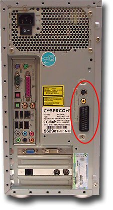

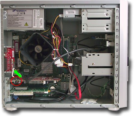

trondsen Skrevet 27. oktober 2008 Forfatter Skrevet 27. oktober 2008 (endret) Kabler i front ? Et 6610XL googlet opp ser ut som andre PCI-Express grafikk kort i budget klassen og du kan bytte det med noe tilsvarende i størrelse og effektforbruk uten andre problemer enn at du må installere nye drivere. 6610XL: ja det er noen tilkoblinger som sitter i fronten på kassa. Dem skal inn på den hvite kontakten som sitter i venste ovfr kant av kortet... Endret 27. oktober 2008 av trondsen
Syar-2003 Skrevet 27. oktober 2008 Skrevet 27. oktober 2008 Det er en medion proprietær tilkopling for 1 x Composite-In og 1 x S-Video-In. Bruker du det ikke er det ikke noe å bry seg om (bare å kople bort). Bruker du det skaffer du det et nytt grafikk kort som har vivo muligheter (video in/video out) du får da tilkoplinger for dette iform av adapter du koplet til bak på kortet.
trondsen Skrevet 27. oktober 2008 Forfatter Skrevet 27. oktober 2008 Det er en medion proprietær tilkopling for1 x Composite-In og 1 x S-Video-In. Bruker du det ikke er det ikke noe å bry seg om (bare å kople bort). Bruker du det skaffer du det et nytt grafikk kort som har vivo muligheter (video in/video out) du får da tilkoplinger for dette iform av adapter du koplet til bak på kortet. ok ja da skal jeg se om jeg klarer å skaffe meg et kort som har det:)
