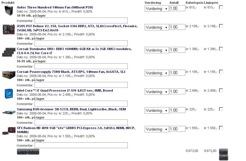

BadCat Skrevet 5. august 2009 Skrevet 5. august 2009 Amanita Muscaria: Kommer minne i morgen tidlig , men har jeg tid til i bygge?
Dudeson Skrevet 5. august 2009 Skrevet 5. august 2009 Er dette kortet som netshop har på ukens tilbud noe og satse på med tanke på bios og klokkbarhet?
Cortinarius rubellus Skrevet 5. august 2009 Skrevet 5. august 2009 Amanita Muscaria: Kommer minne i morgen tidlig , men har jeg tid til i bygge? Flotters, men du må jo ha tid til og sette opp:D
BadCat Skrevet 5. august 2009 Skrevet 5. august 2009 Ser dårlig ut, men er jo helg snart. Prøver å finne bilde av kjerneplasseringen så jeg kan finne ut hvor jeg skal påføre "kremen"
Cortinarius rubellus Skrevet 5. august 2009 Skrevet 5. august 2009 tynt lag over hele shiten;) eller en tynn stripe på midten kan du gjøre, en liten ert midt på. Mange måter:P
c7Nn Skrevet 5. august 2009 Skrevet 5. august 2009 Blir ny pc på meg i morgen, MED i7 Ser det bra ut? Må bare få lest litt mer om klokking av i7, så kommer det vel noen resultater etter hvert.
