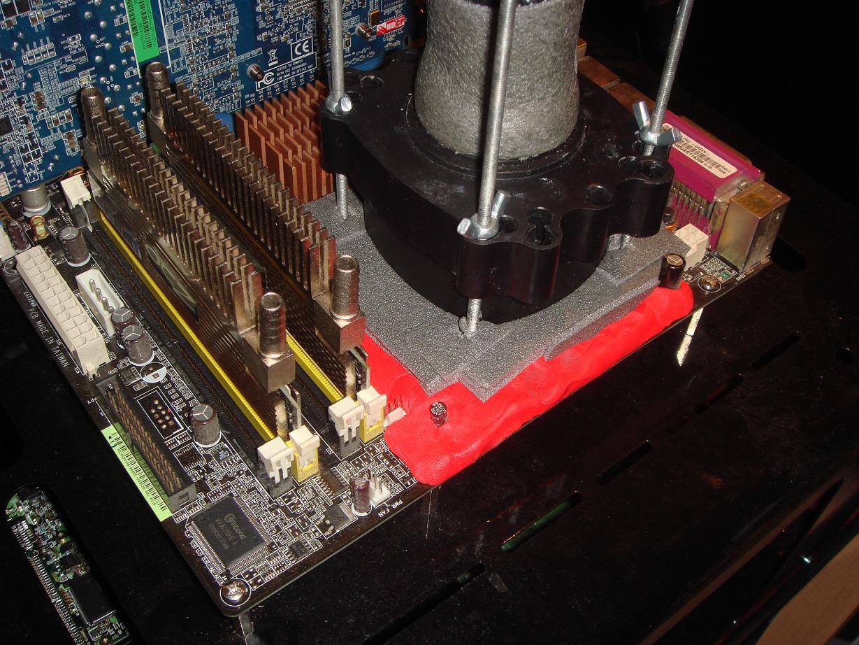

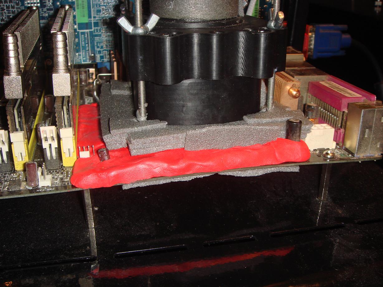

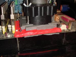

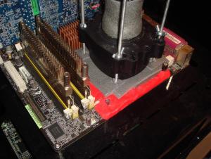

Cortinarius rubellus Skrevet 13. juni 2009 Skrevet 13. juni 2009 Tenkte siden det var noen som hadde tenkt og prøve "viskelær"-isolasjons metoden at jegk unne vise et par bilder fra i dag:)

TMWH Skrevet 13. juni 2009 Skrevet 13. juni 2009 Tenkte siden det var noen som hadde tenkt og prøve "viskelær"-isolasjons metoden at jegk unne vise et par bilder fra i dag:) Ser veldig bra ut! Litt annerledels farge på viskelæret en jeg har sitt tidligere Skulle vell gjerne skaffet deg litt armaflex eller noe slikt? Men hvis det funker det du har, så er det jo ikke noe å tenke på.
Cortinarius rubellus Skrevet 13. juni 2009 Skrevet 13. juni 2009 (endret) Armaflex haddej eg brukt hadde jeg kunne kjøpt det her jeg bor, men det du får på Chlasern holder i lange bananer( det grå du ser fungerer på samme måte som armaflex). Og null kodens på -50:) Men hadde det vært opp til meg så hadde jeg brukt armaflex, men det duger:P Er et stykke og dra får og få tak i det, og etter jeg fant denne metoden så er armaflex ikke nødvendig i samme grad. Er det som er greit med denne metoden;) Er faktisk ikke viskelær, er modellgummi :!: "110 grader i ovner i 20 minutter får og få det hardt" står det på pakken:P Og du får det i alle farger omtrent så du kan være en sikkelig fargeklatt hvis du vil. Endret 13. juni 2009 av Amanita Muscaria
TMWH Skrevet 14. juni 2009 Skrevet 14. juni 2009 Da er det jo ikke noe stress. Modellplastalina, hvor fikk du kjøpt dette? På en vanlig lekebutikk eller en mer avansert kunstnerisk plass?
Cortinarius rubellus Skrevet 14. juni 2009 Skrevet 14. juni 2009 Hobby-butikk finner du det du trenger, bare spør etter sånt du bruker når man skal viske ut kull.Kunsterviskelær. Radgummi kan det også kalles:)
