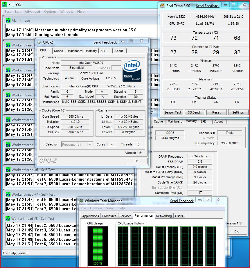

pcp160: Hva er det høyeste du kan kjøre uten at den dropper mp, og hva slags temps får du da ?
Tok litt tid med svar her, for jeg ville teste litt grundig før jeg sa noe mer om det. Det ser ut til at jeg må ned i rundt 4,4Ghz før det slutter å droppe i Prime, fordi jeg da kan kjøre på 1,28V og få det stabilt.
Her etter 2 timer Prime, hvor jeg går litt under 4,4 for å prøve minnet på 1670 istedenfor 1200- ognoe... ;)
Temperaturen ligger da rundt 70-75.
Hvis jeg prøver å kjøre maks-klokk som jo hos meg er HK begrenset til ca 4,53Ghz så må jeg opp i hverfall 1,35Volt for å få det stabilt mer enn 10 minutter, og da detter multi selv om jeg klarer å holde temperaturen rundt 70 grader en liten stund. Har sittet å sett litt på strømmåleren og det ser ut til å være i området 430 Watt i kombinasjon med temperatur over 70 at det begynner å slite litt. Men ser jo, etter å ha studert det litt, at dette absolutt ikke er noen nøyaktig vitenskap, og det varierer en hel del. Ser jo også at det kommer an på akkurat hva som testes i Prime, slik at det selv med konstant temperatur kan kjøre fint de første 10 minuttene, for så plutselig begynne å droppe.
Men jeg konkluderer så langt med at det med HT på, i hovedsak er V-core som er mest avgjørende her, og det er jo ikke så rart siden det direkte påvirker totalt strømtrekk og temperatur mer enn en liten endring i frekvens.
Med HT av kjører det fint på 4,51Ghz.

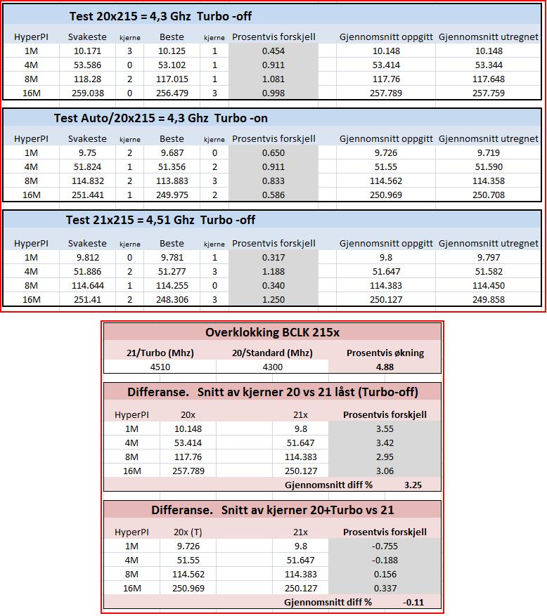

Haha, vel jeg tuller selvsagt, men jeg har gjort en del testing for å forsøke å (be)vise min "påstand" om at Turbo/21 multi er en global instilling, der enten alle kjerner, eller ingen kjerner kjører 21x
Har forklart i tidligere innlegg hvordan jeg mener det virker.
Jeg har testet dette med HT- off både fordi jeg da er helt sikker på at multiper ikke detter ned til 20 uten av jeg ser det, og fordi det er færre variabler ifht resultatet. Har kjørt HyperPI, som er SuperPi satt i system for å kjøre flere instanser samtidig, og hvor man kan sammenlikne resultatet fra hver enkelt tråd/kjerne mot hverandre. Testen er gjort på 215x henholdsvis 20, 21, og 20+Turbo.
Forskjellen i frekvens mellom 4,3 og 4,51 er 4,8%, mens forskjellen dette utgjør i HyperPi ser ut til å ligge rundt 3%.
Når vi da ser på forskjellene mellom de individuelle kjernene (forskjellene mellom beste og dårligste kjerne), så viser det etter mitt syn helt klart at de kjører samme frekvens hele gjengen.
Noe litt interessant syns jeg er at man faktisk får akkurat samme effekt av å bare ha på Turbo, som å låse Multi på 21 uten Turbo. Den "booster" altså igang turbo'n selv med 100% bruk av alle kjerner, med HT-off.
Men det er jo klart at akkurat den biten kan godt se helt anderledes ut med HT på, fordi innslagspunktet for når CPU sier at nok er nok: "rykk ned til 20" (eventuelt nok er nok: "IKKE gå opp til 21") vil komme mye raskere.
Det jeg nå lurer litt på er om P6T i realiteten holder på 21 multi noe nevneverdig lenger om man låser den, enn når den går opp som en funksjon av Turbo.
Dette vil jeg teste litt mer på siden, altså effekten av HT- på, men denne gangen var det i grunn bare hvorvidt alle kjernene gjør det samme eller ei jeg ville frem til.

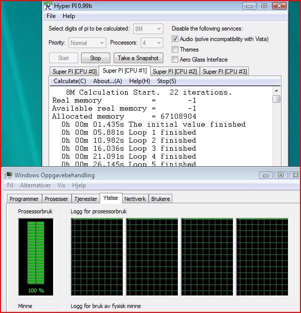

For orden skyld, så ser det slik ut når HyperPI kjører:
Belaster altså alle kjerner 100%, men vurdert ut fra maskinenes totale strømtrekk og temperatur, så er det en del lettere enn feks Prime. Som vi vet 100% CPU bruk sier ikke nødvendigvis så alt for mye om belastningen.
PS, forskjellen på "Gjennomsnitt oppgitt" og "Gjennomsnitt utregnet" i tabellen min er bare at oppgitt er snitt av alle fire kjerner, mens utregnet er snitt av beste og dårligste kjerne.
Så får jeg bare beklage hvis det bare er jeg som forstår tabellene, fikk bare lyst å teste litt systematisk, og da kan det jo hende andre hadde interesse av å se det, så derfor legger jeg det ut. :)

Er dette bevis nok på at jeg har kjørt prime på 5328Mhz @ 1.29v? :!:
Lavere vcore en dette får jeg ikke kjørt uten at prime feiler. Kan virke som at jeg har slurvet litt når jeg monterte kjøleren. Forskjellen mellom kjernene er høyere en jeg hadde sist.
EDIT: Etter å ha lest hva utvikleren av i7 Turbo programmet skriver, så er ting litt klarere. Det er litt problemer med verdiene programmet rapporterer. Det hender at multi endrer seg i et sekund, men det er bare en bug.
Jepp, der har vi beviset. 5,33Ghz er meget bra med C0 på luft, så gratulerer med den Formann!! :dribble:
