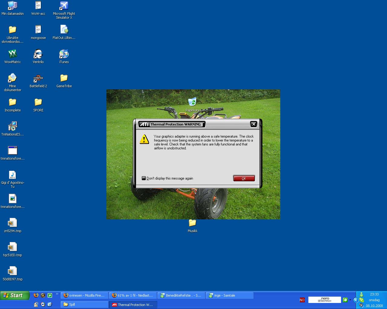

Thomas1992 Skrevet 8. oktober 2008 Skrevet 8. oktober 2008 Tror dette er skjermkortet, noen som vet hva jeg kan gjøre for og få det bort på en eller annen måte? Her er det som skjer, link under http://tinypic.com/view.php?pic=200fw4&s=4 Trenger hjelp. Hater dette
Opelduude Skrevet 8. oktober 2008 Skrevet 8. oktober 2008 (endret) Det som står i advarselen er at kortet ditt blir for varmt, så da kjører korte på en lavere Mhz. Da yter kortet dårligere. Du bør nok få litt bedre kjøling evt skru opp viftehastigheten på pc-en din. Du kan justere viftehastigeheten med RivaTuner. Det kan lastes ned her: http://downloads.guru3d.com/download.php?det=163 Endret 8. oktober 2008 av Gryterett
Thomas1992 Skrevet 8. oktober 2008 Forfatter Skrevet 8. oktober 2008 Det som står i advarselen er at kortet ditt blir for varmt, så da kjører korte på en lavere Mhz. Da yter kortet dårligere. Du bør nok få litt bedre kjøling evt skru opp viftehastigheten på pc-en din. Du kan justere viftehastigeheten med RivaTuner. Det kan lastes ned her: http://downloads.guru3d.com/download.php?det=163 Takk skal du ha
