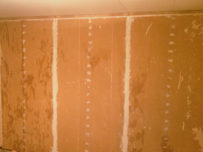

Det var ikke så lett som jeg trodde. En av de underste tapetene var en vinylartig sak som var overmalt. Derfor hjalp det ikke med vann. Måtte skrappe uten og det var tungt, sier min fru. Skulle nå hilse og takke for tips (og kjekt at dere forstyrrer herren i huset som kun sitter på pc'en :grumpy: )

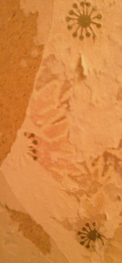

En av tapetene under. Kommer denne på mote igjen?

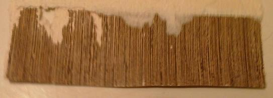

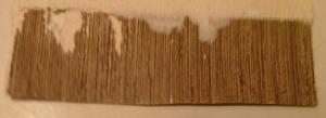

Dette må være fra 70 tallet. Grell brunfarge. Det var denne som var overmalt og vannet ble ikke trukket inn i tapeten.
Ferdig.... ikke mye tapet igjen her...... :thumbup:
