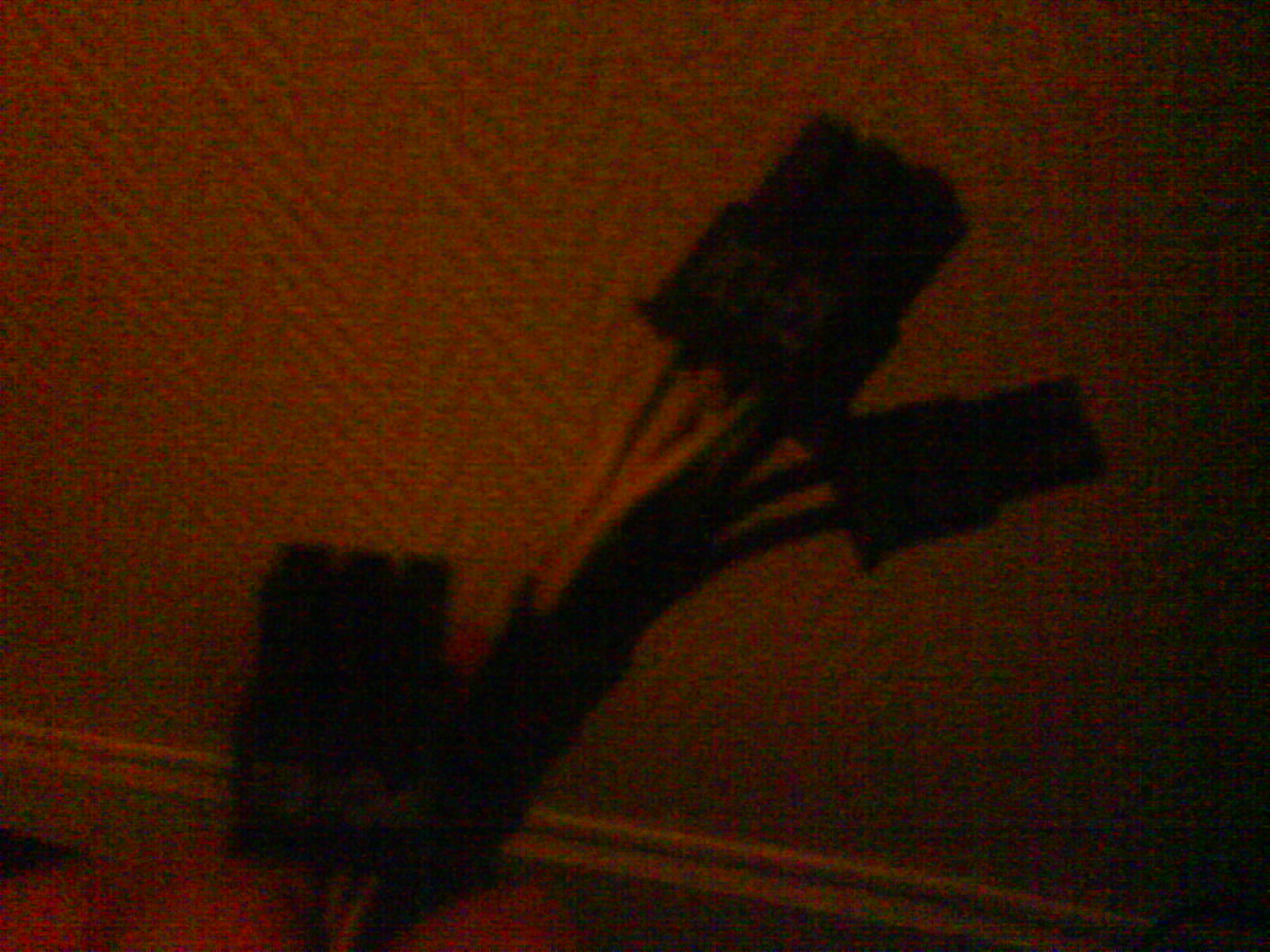

Mismus Skrevet 5. oktober 2008 Forfatter Skrevet 5. oktober 2008 **Effective August 15th, 2008 the GameXstream family of PSU's are shipping with 1 x 6pin and 1 x 6+2 (8pin) PCI-E connectors. The 850W model now has 2 x 6pin and 2 x 6+2 (8pin) PCI-E connectors. If your GXS power supply has a PCI-e connector harness (without the 8pin connector) and you would like to power a GPU that requires the 8pin, please contact our customer support.( http://www.ocztechnology.com/products/powe...idia_sli_ready_ ) Så hvis du har en eldre type har du kun 6pins PCIE power connectorer. Men dette er jo lettere for deg å se da enn å spørre her hvis du åpner døra til PCn din JA, skal se inni dataen snart, håper jeg har to, hvis ikke blir jeg sur takk for hjelpen:D
Syar-2003 Skrevet 5. oktober 2008 Skrevet 5. oktober 2008 Ja du har to. Men de er begge 6pins da 15.aug.2008 er da de begynte å shippe ut med nye kabler. OCZ sier du skal kontakte customer support. De tilbyr muligens en swap til modell med en 6p + en 6+2pin , ref dette statement : If your GXS power supply has a PCI-e connector harness (without the 8pin connector) and you would like to power a GPU that requires the 8pin, please contact our customer support.
Mismus Skrevet 5. oktober 2008 Forfatter Skrevet 5. oktober 2008 (endret) Ja du har to. Men de er begge 6pins da 15.aug.2008 er da de begynte å shippe ut med nye kabler.OCZ sier du skal kontakte customer support. De tilbyr muligens en swap til modell med en 6p + en 6+2pin , ref dette statement : If your GXS power supply has a PCI-e connector harness (without the 8pin connector) and you would like to power a GPU that requires the 8pin, please contact our customer support. Neineinei, jeg har to, vell som du sier, med to seks pins, men jeg har som de sier man kan bytte til der, 6 pin + 6+2 pin det er sånn jeg har hurra hurra hurra! Endret 5. oktober 2008 av Homrr
