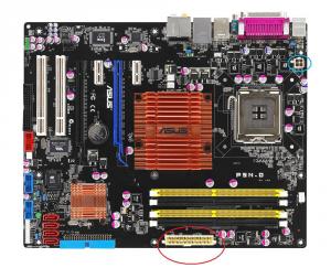

Ut ifra bildet så har jeg ringet rundt begge strømkontaktene på mitt ASUS P5N-D hovedkort.
Skal begge kontaktene koples til strømforsyningen, eller er det nok med bare den som er ringet i rødt?
Det er riktig, den minste er Strøm direkte til Prosessoren, og den andre er til HK'et. :)

Som sagt så trenger du begge to, den som du har merket rødt er hovedstrømmen til HK, skjermkort får strømmen sin gjennom den blant annet. Den som du har merket blått er spenning som går direkte til CPU.
