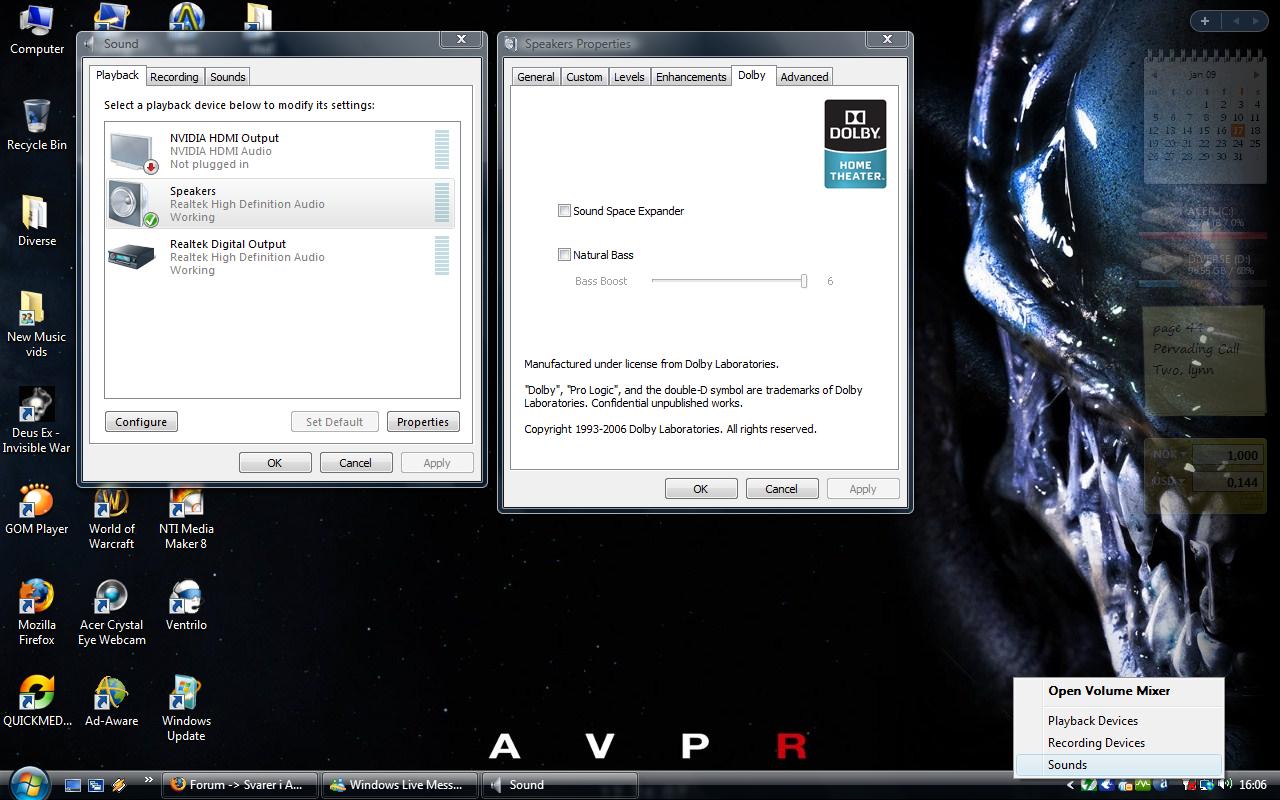

8ruk3rn4vn Skrevet 17. januar 2009 Skrevet 17. januar 2009 Er det noen som har en fix for skurrete lyd fra "subwooferen"? Jeg fikk fjernet mesteparten av skurringen ved å skru ned sub volumet til 80. står vel på 100 som standard. Kan også virke å skru ned/av bass boosten i natural bass instillingene på Dolby taben Kan noen være så snill å fortelle meg hvor jeg finner dolbytabben? Jeg har lett og lett, men finner den ikke...
XtaZ Skrevet 17. januar 2009 Skrevet 17. januar 2009 (endret) Er det noen som har en fix for skurrete lyd fra "subwooferen"? Jeg fikk fjernet mesteparten av skurringen ved å skru ned sub volumet til 80. står vel på 100 som standard. Kan også virke å skru ned/av bass boosten i natural bass instillingene på Dolby taben Kan noen være så snill å fortelle meg hvor jeg finner dolbytabben? Jeg har lett og lett, men finner den ikke... Høyreklikk det lille høyttaler ikonet på startlinjen. gå inn på "sounds". høyreklikk på den lydutang modusen du bruker (i mitt tilfelle speakers) å gå på properties å da burde du få opp en vindu med diverse tabs på hvor en av de er Dolby Legger til bilde. Kan ikke garantere at skurringen blir borte da denne "subwooferen" ikke akkuratt er hardcore eller av super kvalitet Endret 17. januar 2009 av XtaZ
