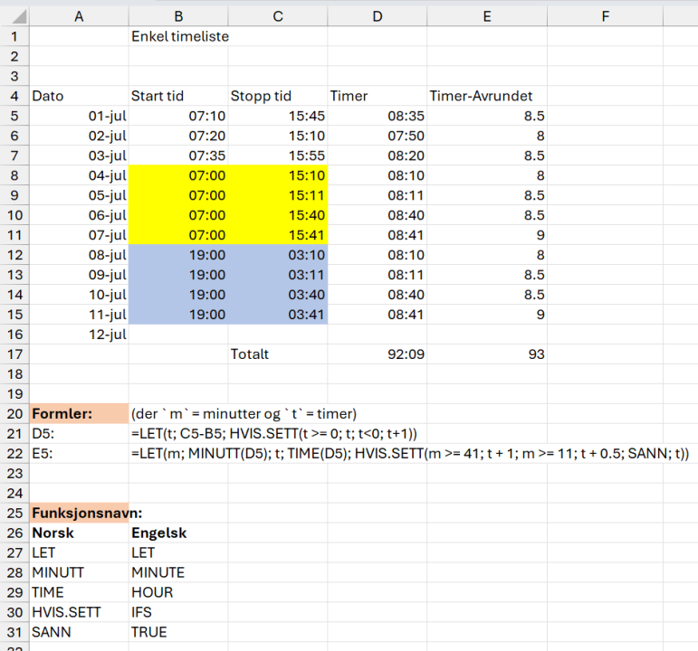

  5. Hei, glemte visst å svare på avrundingsspørsmålet Du vil ha følgende resultet: 8 timer og 10 minutter ==> 8 timer 8 timer og 11 minutter ==> 8.5 timer Men hva vil du gjøre med følgende timer og minutter? 8 timer og 40 minutter ==> ? (8.5 timer ?) 8 timer og 41 minutter ==> ? (9 timer ?) ------------------------------------------------------------ NB! Nytt løsningsforslag 22. juni, kl. 14:10 La oss anta at man ønsker følgende egendefinerte avrundingsregler: 0-10 minutter avrundes nedover til nærmeste hele time 11-40 minutter avrundes til nærmest halvtime 41-59 minutter avrundes oppover til nærmeste hele time Da kan man bruke HVIS.SETT-funksjonen, samt LET for å opprette variabler -- da blir det lettere å lese formelen: `=LET(m;MINUTT(D5);t;TIME(D5);HVIS.SETT(m>=41;t+1;m>=11;t+0.5;SANN;t))` Forklaringer: Jeg la inn noen rader med testdata (gul=dagskift, blå=nattskift) for å sjekke avrundingsformelen: For at totalsummen i kolonne D (celle D17) skal bli korrekt, må man bruke "Egendefinert"-format: `[t]:mm`. Hvis ikke blir totalsummen en verdi i intervallet 0 og 24 timer (i dette tilfellet 20:09).

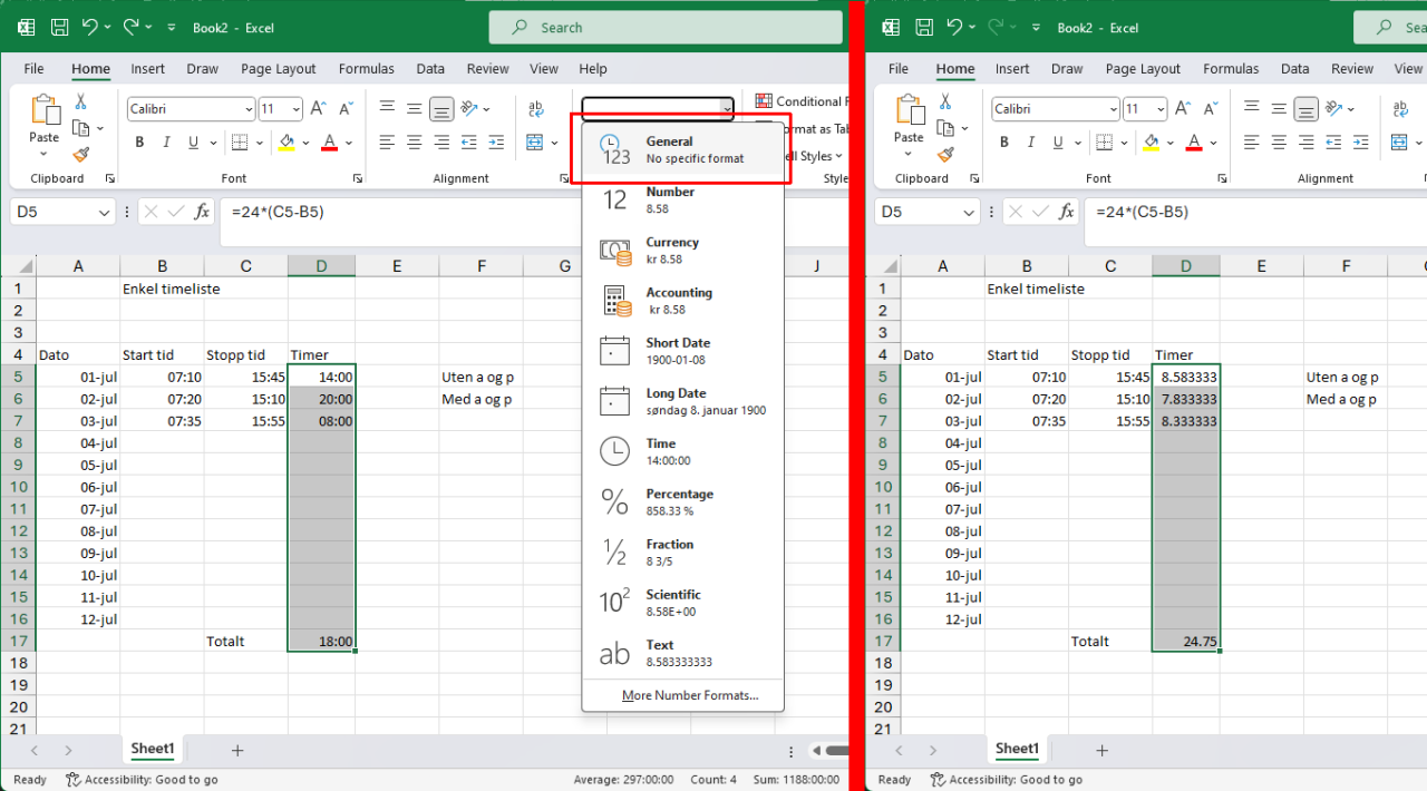

  6. Prøv dette: Bruk formelen `=24*(C5-B5)`. Deretter merker du cellene i kolonne D og bytter til celleformat "General" eller "Number". NB! Dersom arbeidsintervallet inneholder midnatt blir formelen `=24+24*(C5-B5)`. Da kan denne HVIS/IF-funksjonen brukes: `=IF((C5-B5)<0;24+24*(C5-B5);24*(C5-B5))`

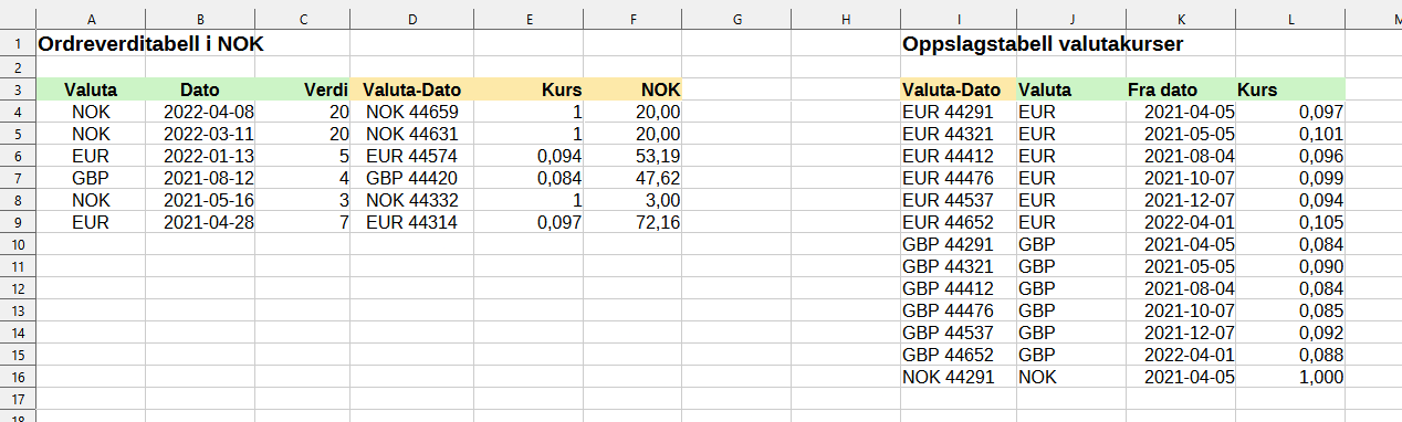

  24. Jeg fikk ikke til søk på to søkekriterier, så istedenfor slo jeg sammen kolonnene "Valuta" og "Dato" til en hjelpekolonne "Valua-Dato". Så her er et løsningsforslag med en ekstra hjelpekolonne i ordre- og oppslagstabellen, samt bruk av VLOOKUP-funksjonen. Programvare: Calc, LibreOffice_24.2.1_Win_x86-64.msi Inndata: kolonnenavn med grønn bakgrunnsfarge. Utdata: kolonnenavn med gulorange bakgrunnsfarge. Formler i ordretabellen: D4 =CONCAT(A4; " "; B4) E4 =VLOOKUP($D4;$I$4:$L$100;4;1) F4 =ROUND(C4/E4;2) Formler i oppslagstabellen: I4 =CONCAT(J4;" ";K4) Kommentar til D4 og I4: Ved å slå sammen valuta og dato behøver man bare et søkekriterie. Tallverdien for dato er antall dager siden dag 0 (= 30. des. 1899, default). Kommentar til kolonne "I": NB! Kolonne "I", Valuta-Dato", i oppslagstabellen må være stigende sortert når man bruker "approximate match", dvs. siste parameter i VLOOKUP lik 1. ordreverdi.ods

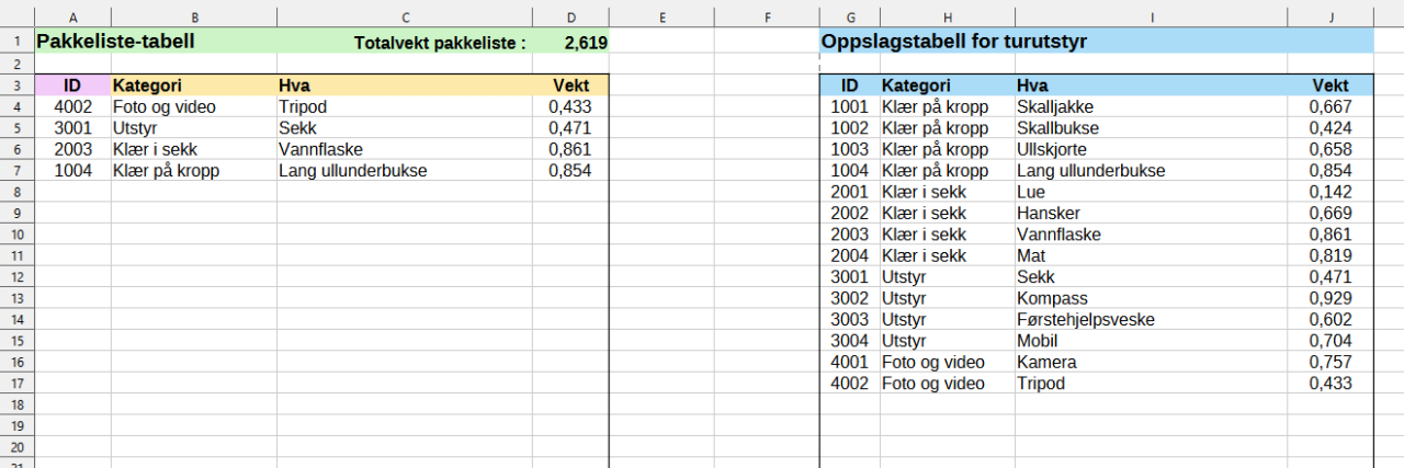

  25. Her er ei alternativ løsning ved hjelp av oppslagstabell og VLOOKUP()-funksjonen. Programvare: Calc, LibreOffice_24.2.1_Win_x86-64.msi Bruk: Skriv inn ID-verdier i pakkelistetabellen. Resten av cellene fylles ut automatisk, og totalvekten beregnes. Vekt-kolonna i oppslagstabellen er bare "tulletall" mellom 0 og 1. Formler i pakkelistetabellen: D1 =SUM(D4:D100) B4:B100 =IF($A4="";"";VLOOKUP($A4;$G$4:$J$100;2;0)) C4:C100 =IF($A4="";"";VLOOKUP($A4;$G$4:$J$100;3;0)) D4:D100 =IF($A4="";"";VLOOKUP($A4;$G$4:$J$100;4;0)) IF(...) benyttes for erstatte #N/A med tomme strenger "" der ID-kolonna mangler verdier. VLOOKUP, Type=0, betyr eksakt søk. Med andre ord, kun ID-verdier i oppslagstabellen er gyldige. Ved ugyldige verdier spytter formlene ut #N/A. pakkeliste_v2.ods
