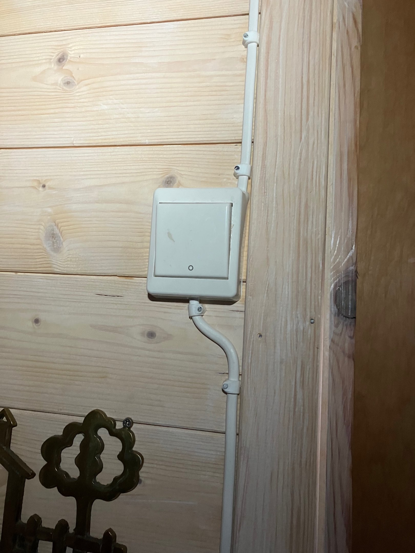

  1. Var bare kobling som hadde løsnet til bryteren.

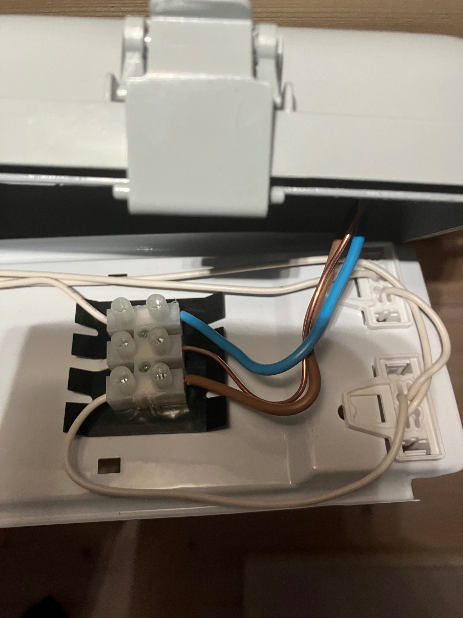

  5. Det gamle lyset hadde ikke tenner siden T5 lysrør fungerer på annet system (husker ikke navnet, men det har et annet system). Og som sagt armaturet er laget for led-rør som er hva jeg bruker: https://www.clasohlson.com/no/Ledvance-Submarine-LED-takarmatur/p/Pr367569000 edit: ja, sjekket og T5-rør bruker elektronisk forkobling istedenfor tenner. Led versjonen har ingen av delene.
  6. Nei, armaturet er nytt og beregnet til led-rør. Den originale lampen (som ble erstattet) var beregnet på «vanlige» lysrør og var uten tenner ettersom det var T5 lysrør.

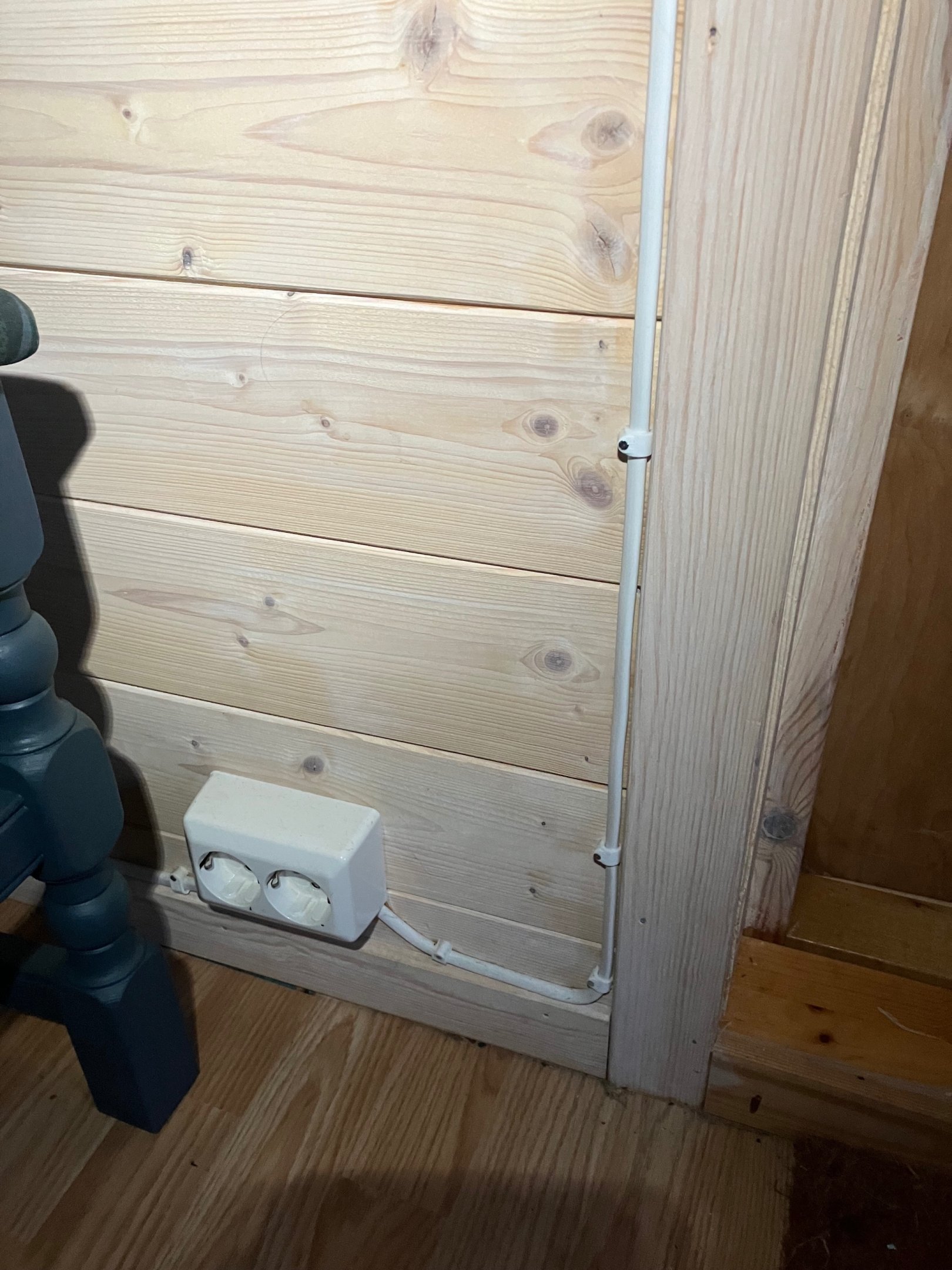

  9. Sant, men å se om det er spenning der eller ikke hjelper.
  10. Og «lederne» betyr?

  13. Clas. Var samme type som den forrige men oppgradert til led. https://www.clasohlson.com/no/Ledvance-Submarine-LED-takarmatur/p/Pr367569000

  16. Mente stikkontakt. Altså ledningene går langs veggen, «gjennom» et stikkontakt, gjennom lysbryteren og videre til lampen. Og stikkontakten fungerer normalt.
  17. Var bare tre hull med jording i midten. Verken av de andre to var merket med symbol så forstod at om jeg koblet brun eller blå ikke spilte rolle. Kan jo prøve å bytte om og se.

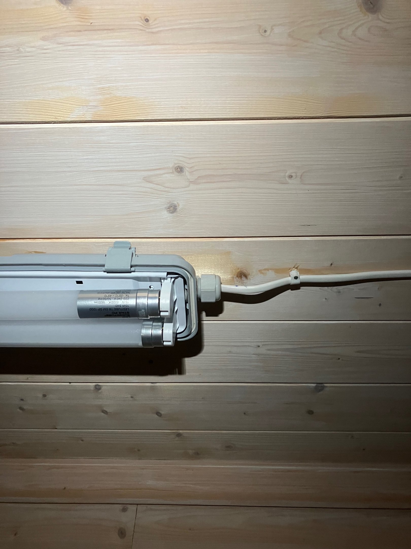

  20. Har et lysarmatur i taket i en hytte som sluttet å virke. Prøvde å erstatte de gamle T5 lysrørene men det hjalp ikke. Deler av den gamle lampen knakk da jeg tok den ned så endte med å kjøpe ny led-armatur. Men etter å ha koblet til er det ennå ikke lys. Hva kan det være? Lysbryteren? Alle ledninger er eksterne og synlige og ledningen går fra et støpsel som virker, så det er strøm der.
