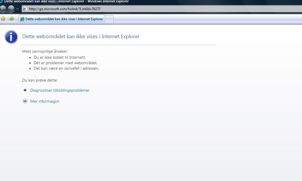

Den linken du ga meg funka ikke...

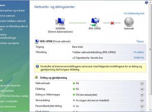

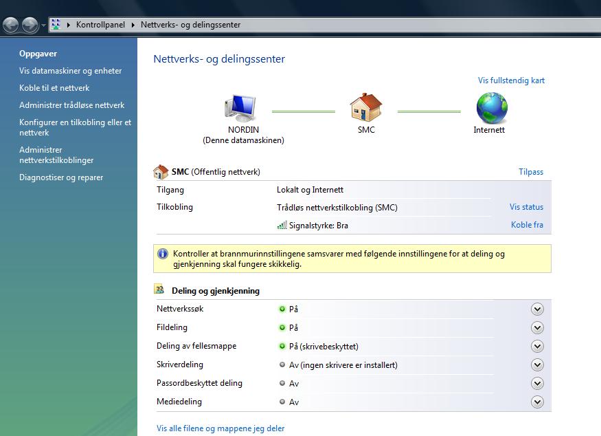

Her er noe av det jeg mener.. Nå sitter jeg på skolen og kommer meg ikke inn på internett! Alle andre med berbar pc gjør utenom meg :(
Og når jeg for eksempel er hjemme så kobler den seg opp til internett! Da er ikke det krysset mellom ruteren og den globen der. Den viser at den er koblet opp men alikevel har jeg ikke internett.. Utrolig rart spør du meg.. :nei:
Endret av -sealiNe-
