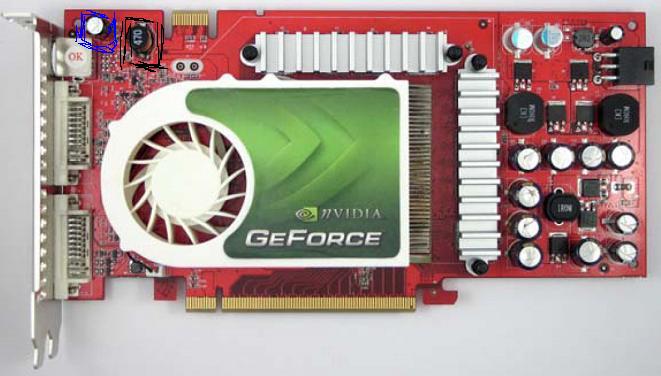

knopflerbruce Skrevet 12. oktober 2006 Skrevet 12. oktober 2006 (endret) Fikk mitt andre Gainward 7900gt 512mb-kort i posten for et par dager siden, ble kjempeglad for å endelig kunne kjøre sli! Derimot var den en ting som slo meg da jeg satte inn kortet, nemlig at "dingsen" som er merket med blått på bildet (vedlegg) mangler på det ene kortet, men ikke på det andre. Er kortet uten "dings" som står i primary-slotten (eller hva den heter), og maskina har "frosset" 3 ganger på 2 dager, ene gangen under 3dmark. Den svarte tingen mangler også, men har en følelse av at den ikke er fullt så viktig. Er dette en feil, eller skal det være sånn? Hvis det er feil, må jeg få nytt kort, eller er dette en sånn sak komplett fikser selv? Og ikke minst: kan denne uregelmessigheten(e) være årsak til frossen maskin? Litt info om hva dingsen gjør (og hva den heter ) hadde også vært fint å få, kunnskap er kjekt å ha. Endret 12. oktober 2006 av knopflerbruce

knopflerbruce Skrevet 12. oktober 2006 Forfatter Skrevet 12. oktober 2006 Du må legge med et ordentlig bilde og forklare hvilken "dings" det er snakk om. Hilsen, efikkan.* 7059365[/snapback] Typisk å skravle om et vedlegg i 10 linjer og så glemme å legge det til Burde ikke være noen tvil om hvilken del jeg mener nå.
Rebel-Rider Skrevet 13. oktober 2006 Skrevet 13. oktober 2006 Den merket med blått er en kondensator den merket med sort er en spole, men hvor har du fått tak i det andre kortet? QXL? hvilken strømforskyning har du?
knopflerbruce Skrevet 13. oktober 2006 Forfatter Skrevet 13. oktober 2006 Den merket med blått er en kondensator den merket med sort er en spole, men hvor har du fått tak i det andre kortet? QXL? hvilken strømforskyning har du? 7059453[/snapback] Hva gjør en spole? Det andre kjøpte jeg på ebay, fikk det for 200 euro, med Zalman vf900-cu installert og originalkjøler + regning fulgte med. Slapp tilogmed unna toll. Kjempekjøp! Nok om det... Har en Raidmax Power Viking (selges ikke lenger tror jeg) RX-630w. Tror ikke det er strømmen som er problemet, da det var kun 3dmarktesten som ble kjørt med begge kortene i. 7 disker, to PCIkort, et snaut dusin vifter og et 7900gt bør den klare greit.

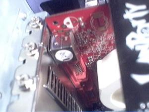

knopflerbruce Skrevet 13. oktober 2006 Forfatter Skrevet 13. oktober 2006 Tok et bilde av stedene hvor det skulle vært kondensator og spole. For meg ser det ut som at disse aldri har vært der, ingen synlige merker etter noe som helst. Enig?
Elensar Skrevet 13. oktober 2006 Skrevet 13. oktober 2006 hmm, for meg ser det der ut som ein produksjonsfeil kanskje?

knopflerbruce Skrevet 13. oktober 2006 Forfatter Skrevet 13. oktober 2006 hmm, for meg ser det der ut som ein produksjonsfeil kanskje? 7061448[/snapback] Tenkte det samme selv. Lånte bort kortet til en kamerat i noen dager, hvis det hadde blitt ødelagt da hadde det nok vært noen fler merker rundt de to stedene jeg merket av. Ser ut som om de to delene rett og slett ikke ble satt på. Tok akkurat ut kortet, og det viser seg at det mangler enda en kondensator i den andre enden av kortet (den som står rett ved 6-pinspluggen).

Tacritan Skrevet 13. oktober 2006 Skrevet 13. oktober 2006 Pass på at ulike versjoner av kortene kan ha samme PCB (printkort) uten at alle komponentene brukes. Kan være f.eks forskjell på TV ut og full ViVO eller lignende. Dette gjøres for at produsentene skal slippe å lage to forskjellige typer printkort til ellers nesten identiske kort. Billigere å lage 10000 av et printkort enn 5000 av to.

knopflerbruce Skrevet 13. oktober 2006 Forfatter Skrevet 13. oktober 2006 Pass på at ulike versjoner av kortene kan ha samme PCB (printkort) uten at alle komponentene brukes. Kan være f.eks forskjell på TV ut og full ViVO eller lignende. Dette gjøres for at produsentene skal slippe å lage to forskjellige typer printkort til ellers nesten identiske kort. Billigere å lage 10000 av et printkort enn 5000 av to. 7062702[/snapback] Mener du layouten på kortene? Så at det var et par forskjeller faktisk (noen svarte greier som sto på forskjellige steder), men står bak at det er samme type.
