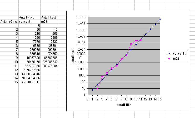

834HF42F242 Skrevet 22. oktober 2005 Forfatter Skrevet 22. oktober 2005 (endret) Etter 10 kast med terningen, har vi oppnådd 2 seksere rett etter hverandreEtter 658 kast med terningen, har vi oppnådd 3 seksere rett etter hverandre Etter 2506 kast med terningen, har vi oppnådd 4 seksere rett etter hverandre Etter 12320 kast med terningen, har vi oppnådd 5 seksere rett etter hverandre Etter 28501 kast med terningen, har vi oppnådd 6 seksere rett etter hverandre Etter 299391 kast med terningen, har vi oppnådd 7 seksere rett etter hverandre Etter 1274552 kast med terningen, har vi oppnådd 8 seksere rett etter hverandre Etter 65662388 kast med terningen, har vi oppnådd 9 seksere rett etter hverandre Etter 225088642 kast med terningen, har vi oppnådd 10 seksere rett etter hverandre Etter 289476284 kast med terningen, har vi oppnådd 11 seksere rett etter hverandre Den regner bare ut hvor mange seksere som blir trukket, men som man ser, så er det vanskelig å komme over 12. Da er det ikke bare lite sannsynlig at man kan nå 1.000.000, men så og si usannsynlig. Edit: Legger ved programmet hvis noen andre er nysgjerrige på å kjøre det! Endret 22. oktober 2005 av anth
Simen1 Skrevet 22. oktober 2005 Skrevet 22. oktober 2005 Jepp, uendelig lange rekker med tilfeldige tall vil også inneholde uendelig antall like tall etter hverandre, og uendelig antall uendelig lange rekker med gitte tallmønstre. F.eks er det like sansynlig å finne 666666666666 som å finne 123456123456 eller 621534136326 etter en gitt tid med den algoritmen. Men la oss ta eksemplet med 1.000.000 6'ere etter hverandre. Sansynligheten for å få det på første forsøk er 1/(6^1.000.000). Hvis man har uendelig mange forsøk så vil sansynligheten for det være uendelig * 1/(6^1.000.000). Som en hver brøk med uendelig over brøkstreken og et positivt endelig tall større enn null under brøkstreken så vil svaret alltid bli uendelig. Sansynlihgeten for å få 1.000.000 6-tall etter hverandre = 100% sikker) så lenge man prøver uendelig mange ganger. Det praktiske problemet er selvfølgelig at vi ikke har mulighet til å prøve uendelig antall ganger. Dermed får vi aldri testet det ut i praksis. Vi kan bare regne ut hvor lang tid det sansynligvis vil ta.

Simen1 Skrevet 22. oktober 2005 Skrevet 22. oktober 2005 (endret) Etter 10 kast med terningen, har vi oppnådd 2 seksere rett etter hverandreEtter 658 kast med terningen, har vi oppnådd 3 seksere rett etter hverandre Etter 2506 kast med terningen, har vi oppnådd 4 seksere rett etter hverandre Etter 12320 kast med terningen, har vi oppnådd 5 seksere rett etter hverandre Etter 28501 kast med terningen, har vi oppnådd 6 seksere rett etter hverandre Etter 299391 kast med terningen, har vi oppnådd 7 seksere rett etter hverandre Etter 1274552 kast med terningen, har vi oppnådd 8 seksere rett etter hverandre Etter 65662388 kast med terningen, har vi oppnådd 9 seksere rett etter hverandre Etter 225088642 kast med terningen, har vi oppnådd 10 seksere rett etter hverandre Etter 289476284 kast med terningen, har vi oppnådd 11 seksere rett etter hverandre 5043396[/snapback] For å prøve å se litt matematisk på det skal jeg sammenligne tallene fra generatoren med de teoretiske tallene: Sansynlig antall kast for 2 6'ere etter hverandre: 36 Sansynlig antall kast for 3 6'ere etter hverandre: 216 Sansynlig antall kast for 4 6'ere etter hverandre: 1.296 Sansynlig antall kast for 5 6'ere etter hverandre: 7.776 Sansynlig antall kast for 6 6'ere etter hverandre: 46.656 Sansynlig antall kast for 7 6'ere etter hverandre: 279.936 Sansynlig antall kast for 8 6'ere etter hverandre: 1.679.616 Sansynlig antall kast for 9 6'ere etter hverandre: 10.077.696 Sansynlig antall kast for 10 6'ere etter hverandre: 60.466.176 Sansynlig antall kast for 11 6'ere etter hverandre: 362.797.056 Sansynlig antall kast for 12 6'ere etter hverandre: 2.176.782.336 Sansynlig antall kast for 13 6'ere etter hverandre: 13.060.694.016 Jeg synes det passer bra med teorien, også det at kurven øker logaritmisk jevnt ettersom hvor mange førsøk man har. Endret 22. oktober 2005 av Simen1

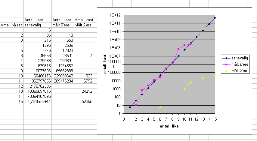

834HF42F242 Skrevet 22. oktober 2005 Forfatter Skrevet 22. oktober 2005 (endret) Tok et eksperiment med to tall i stedet for seks: Etter 7 kast med terningen, har vi oppnådd 6 toere rett etter hverandre Etter 1023 kast med terningen, har vi oppnådd 10 toere rett etter hverandre Etter 6792 kast med terningen, har vi oppnådd 11 toere rett etter hverandre Etter 24212 kast med terningen, har vi oppnådd 13 toere rett etter hverandre Etter 52095 kast med terningen, har vi oppnådd 15 toere rett etter hverandre Etter 156214 kast med terningen, har vi oppnådd 16 toere rett etter hverandre Etter 680821 kast med terningen, har vi oppnådd 17 toere rett etter hverandre Etter 758515 kast med terningen, har vi oppnådd 22 toere rett etter hverandre Etter 12444804 kast med terningen, har vi oppnådd 23 toere rett etter hverandre Etter 13558339 kast med terningen, har vi oppnådd 24 toere rett etter hverandre Etter 19380842 kast med terningen, har vi oppnådd 25 toere rett etter hverandre Etter 105228774 kast med terningen, har vi oppnådd 26 toere rett etter hverandre Etter 145696996 kast med terningen, har vi oppnådd 27 toere rett etter hverandre Etter 603223396 kast med terningen, har vi oppnådd 29 toere rett etter hverandre Etter 806634339 kast med terningen, har vi oppnådd 36 toere rett etter hverandre På 36 står den på stedet hvil, ser det ut som. Akkurat som telleren med 6 tall stoppet på 11. Endret 22. oktober 2005 av anth
Simen1 Skrevet 22. oktober 2005 Skrevet 22. oktober 2005 Det ser ut som det er en feil i algoritmen din når det kommer til 2-tall. Det er utrolig usansynlig å få 6 totall på rad etter bare 7 forsøk. Bare tenk hvor vanskelig det er å få yatzee (5 like) på 7 forsøk der du kaster alle terningene på nytt hver gang. Uansett sånn ser diagrammet ut nå:
