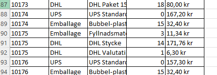

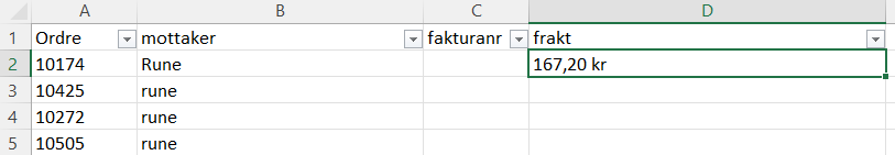

Lurer på om jeg skal bruke samme formlene eller om min er ulik.
Har ark1 med ordrenumre i kolonne A. Og ark2 med ordrenumre i kolonne A, kostnader i kolonne E (her er samme ordrenummer flere ganger i kolonne A)
Jeg vil hente de ulike kostnadene inn til ark1.

Hei! Ikke løst. Vil se og summere alle kostnadene knyttet til ett ordrenummer ja.
Dersom du bare skal ha summen pr. ordrenummer er det enklest å bruke SUMMERHVIS.
Fikk ikke helt tak i hvilket av bildene dine som var Ark1, men hvis det første bildet er Ark1 blir formelen i kolonne D slik:
=SUMMERHVIS('Ark2'!$A:$A;$A2;'Ark2'!$E:$E)
Hvis du vil ha det oppsplittet i Frakt og Emballasje må du først fortelle Excel hva som er hva. Alternativt, hvis du kun har Emballasje og alt annet er frakt kan du bruke 2 ulike formler:
For frakt (Summerer egentlig bare alt som ikke heter Emballage)
 =SUMMER.HVIS.SETT('Ark2'!$E:$E;'Ark2'!$A:$A;$A2;'Ark2'!$B:$B;"<>Emballage")
For Emballasje:
=SUMMER.HVIS.SETT('Ark2'!$E:$E;'Ark2'!$A:$A;$A2;'Ark2'!$B:$B;"Emballage")
