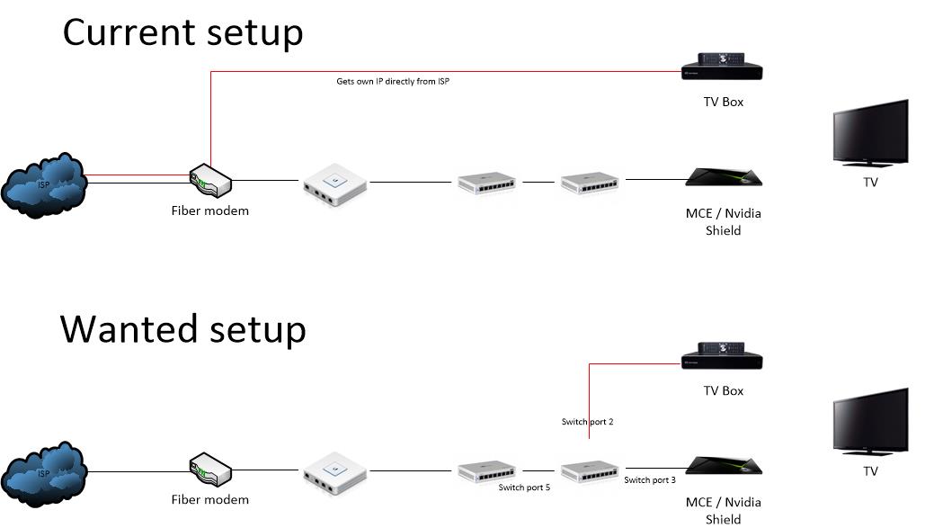

Gjest Slettet-6EjMdS Skrevet 21. januar 2018 Skrevet 21. januar 2018 Hei alle Jeg har sett at der er flere gode innlegg omkring Telenor Fiber og Canal Digital TV, så jeg håper at nogen her har erfaring med at sette opp Canal Digital IPTV igjennom Unifi Security Gateway. Nettopp nå får min T-We boks signal direkte fra Telenor’s fiber modem, men dette krever at jeg har et separat kabel til T-We boksen. Jeg ønsker at kjøre IPTV trafikken igjennom min USG så jeg blot har bruk for enkelt kabelføring samt kan sette T-We boksen i alle rom hvor jeg har nettverksstikk. Håper der er nogen der kan hjelpe.

Gjest Slettet-6EjMdS Skrevet 21. januar 2018 Skrevet 21. januar 2018 Ok. Har fibermodemet til Telenor en dedikert Tv-port? Hvilken modell er det? Ingen dedikert Tv-port. Modellen er: I-020G-F. Jeg tenker at Internet er et VLAN og IPTV er et andet VLAN. Hvis jeg sætter T-We Boksen på switchen får den internet forbindelse, men ikke noget TV signal.
nomore Skrevet 21. januar 2018 Skrevet 21. januar 2018 Da er ikke dette noe problem i det hele tatt. Den enkleste måten: Opprett nytt nettverk av typen VLAN-only i grensesnittet. Så går du på devicen for den første switchen, velger deg en port for TV-nettet, setter Switch Port Profile til det nye nettet du nettopp lagde. Så gjør du det samme på devicen for switchen ved TV'en. Da vil de to være på eget VLAN og du slipper å måtte kable opp kun til TV. Sannsynligvis så blir TV VLAN splittet ut i routeren fra Canal Digital, og ikke videreført ut på WAN-porten. Så derfor må du gjøre som over.

Gjest Slettet-6EjMdS Skrevet 23. januar 2018 Skrevet 23. januar 2018 Det er ikke lykkedes mig at route trafikken igennem USG'en. Jeg har slået til UPnP og IGMP uten held. Jeg har nå sat an switch efter Fiber modemmet og som 1) sender trafik til USG. 2) sender trafik inn i min Switch på et separat tagget VLAN. Dette VLAN samt LAN sendes da videre til min Switch ved TV'et, og porten så går til T-We boksen er tildelt dette VLAN. Havde håber at alt trafik kunne gå gennem USG'en, men har ikke lykkedes endnu.
