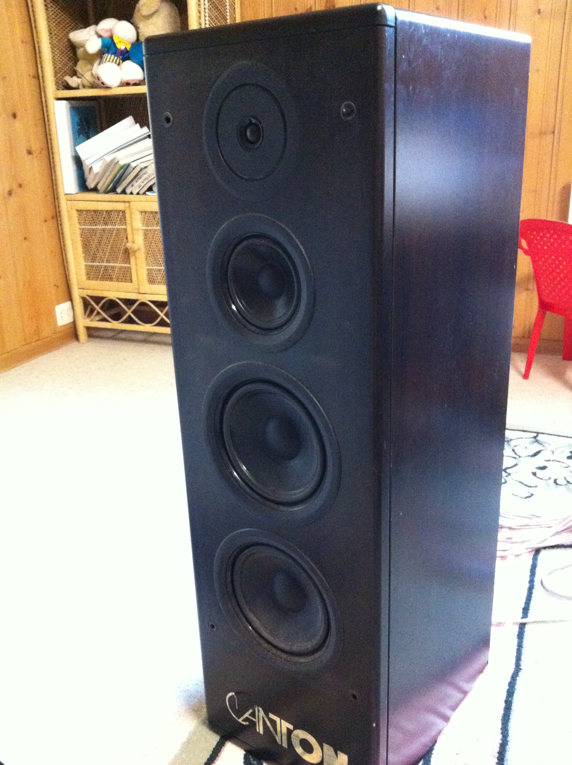

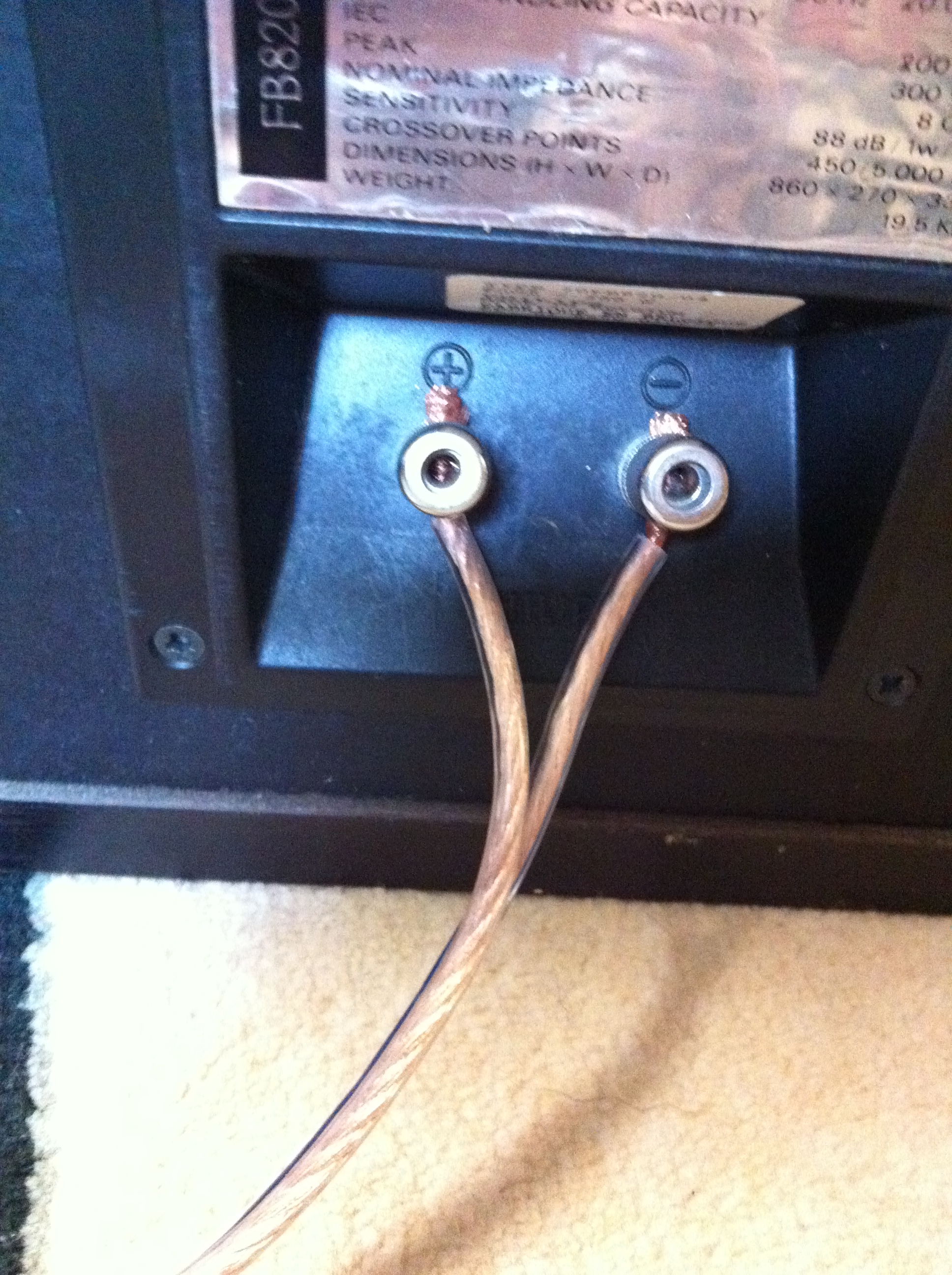

Dette er en av de høytalerene jeg fant (har en til stående lengre bake)

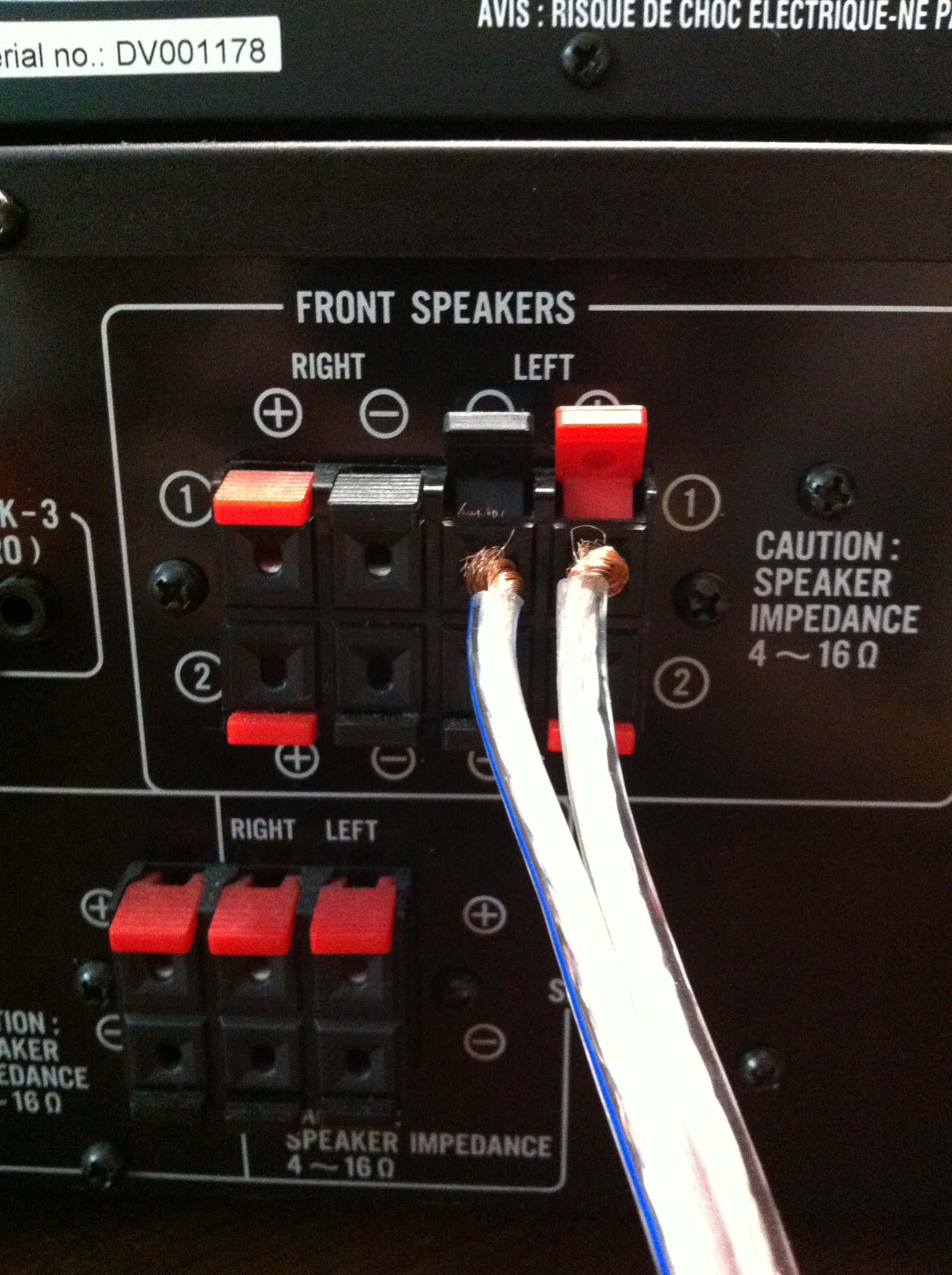

Slik koblet jeg den til, håper det er riktig kabel :S

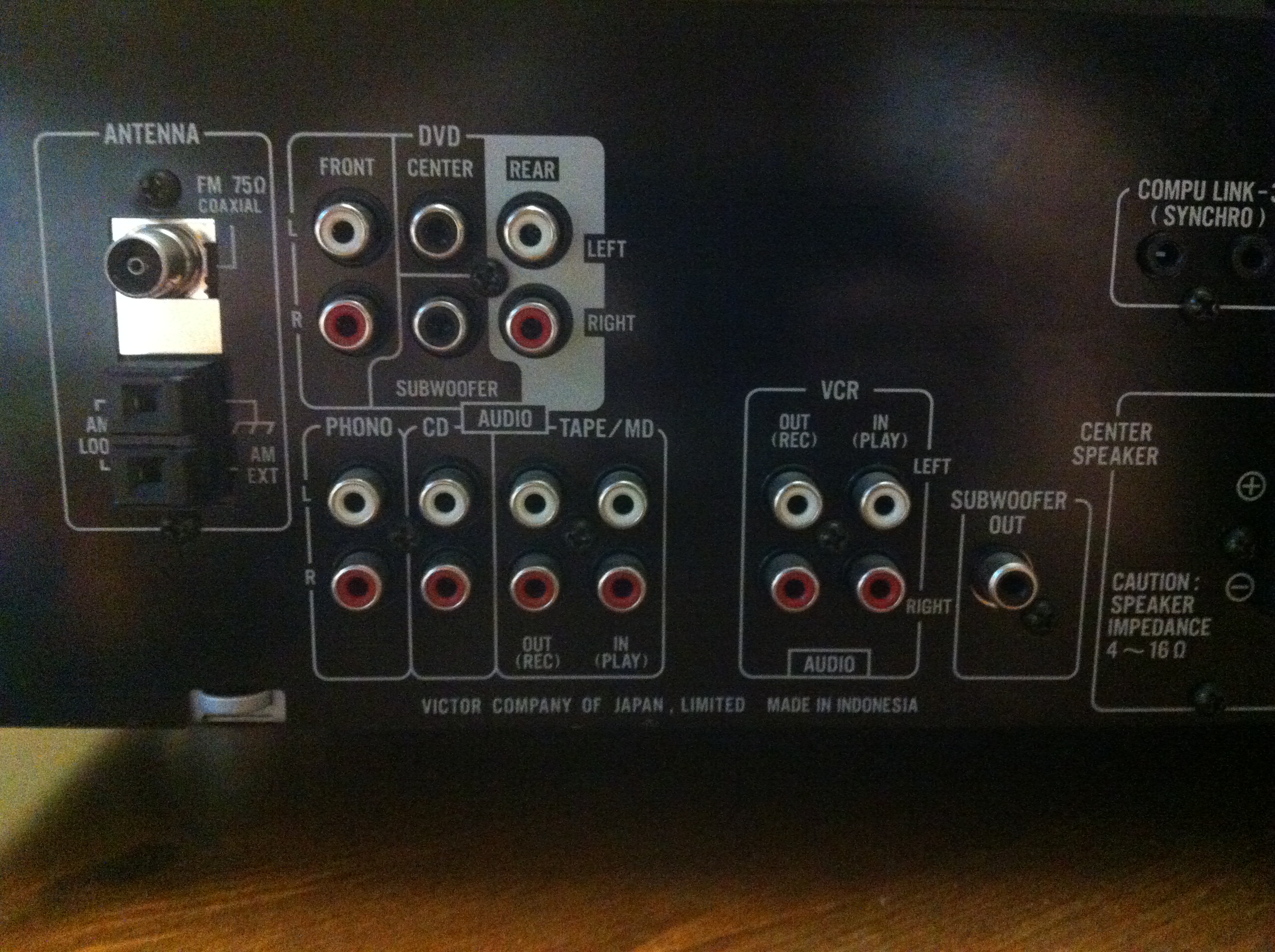

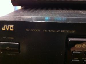

Slik koblet jeg den til Reciveren(?)

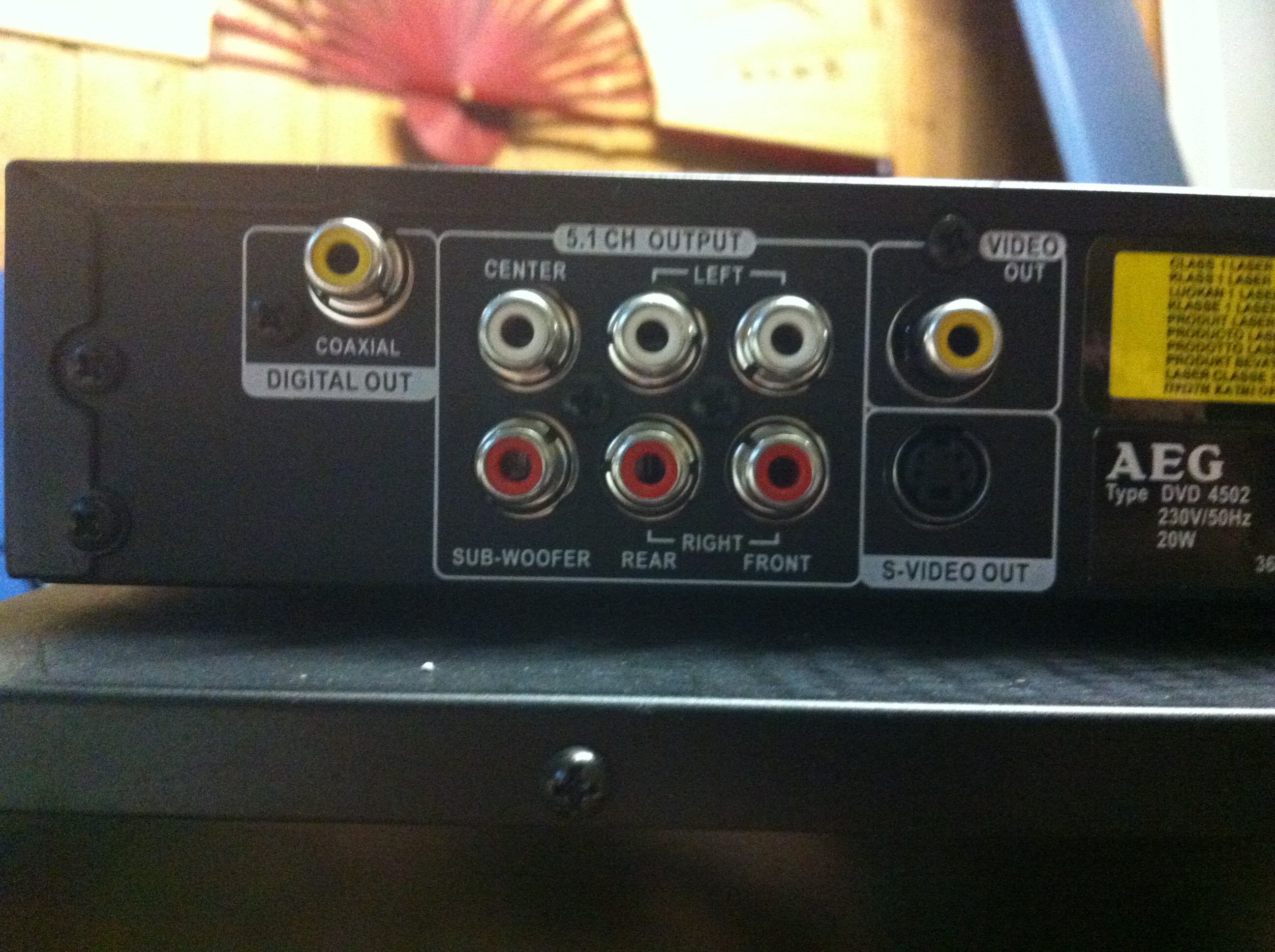

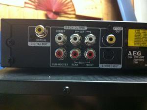

i og med at den hadde kun "hvit/rød" inn/utgang, så hadde jeg kun muligheten til å koble den til en gammel DVD spiller! håper at jeg ikke var helt på bærtur! Håper å kunne skaffe meg en "rød/hvit" kabel til 3,5mm slik at jeg kan koble til PC'en viss det i det hele tatt er mulig!
DVD-spilleren

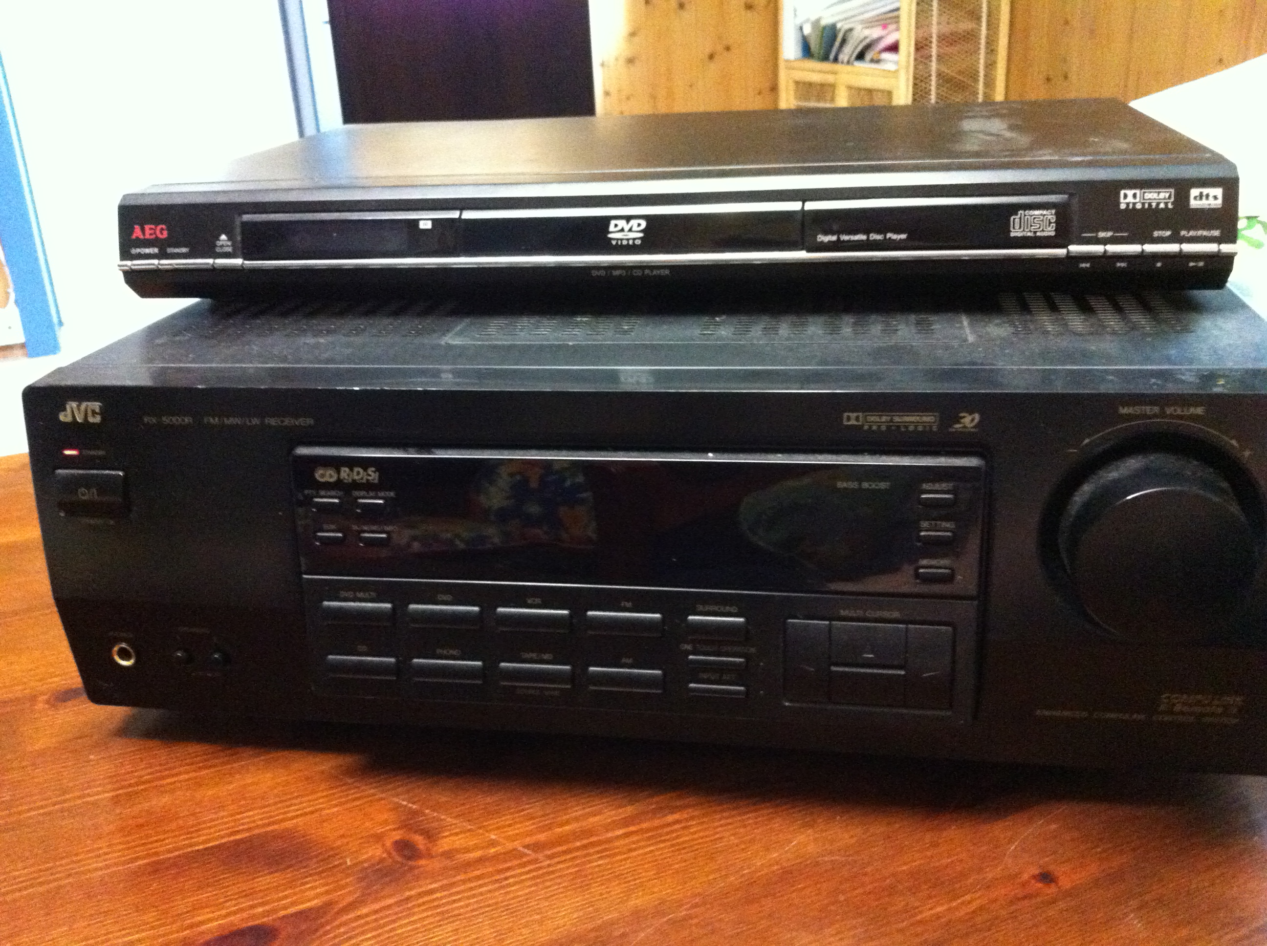

Maskinene jeg brukte

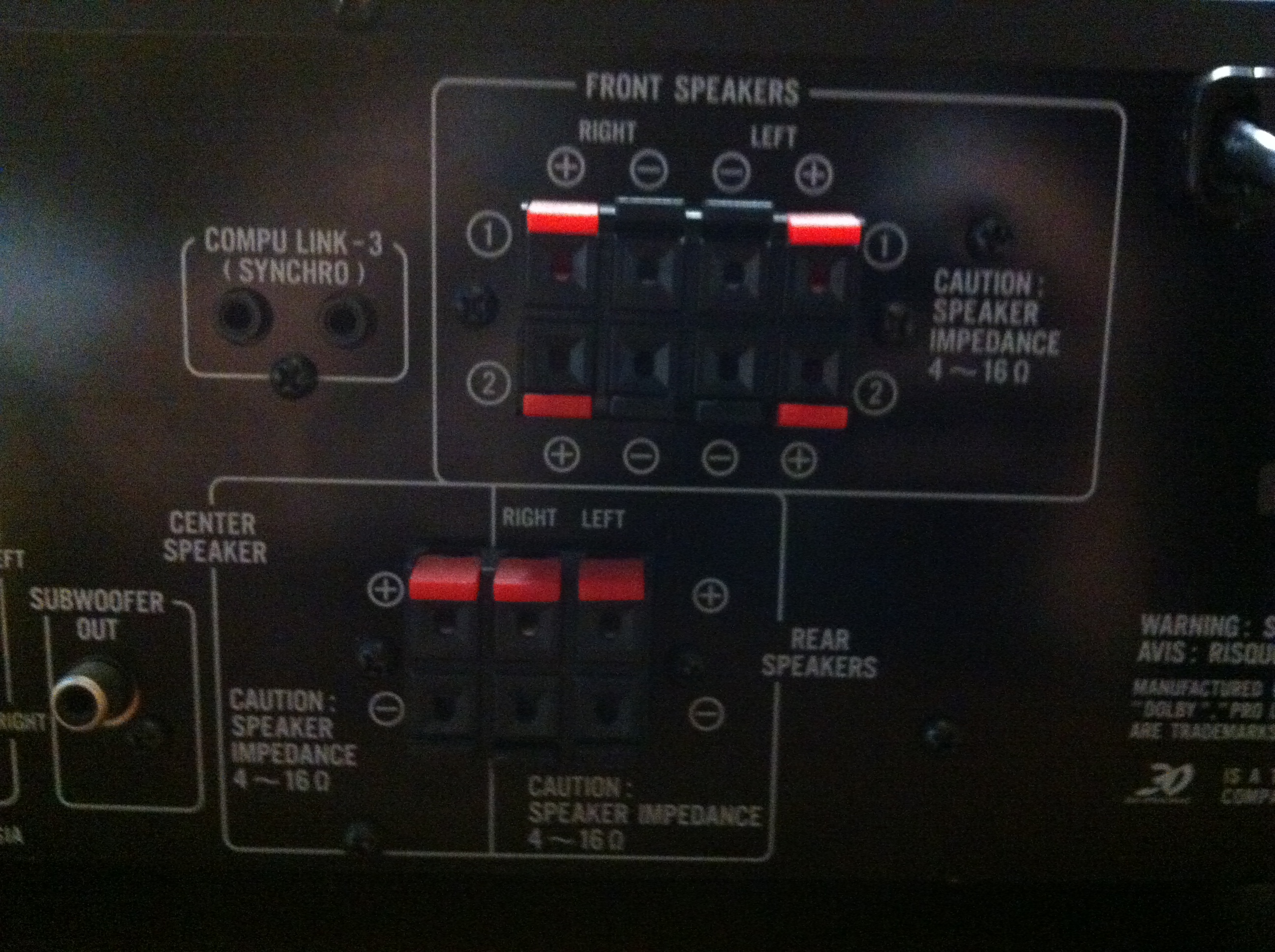

Litt nærmere bilde av reciveren viss det hjelper noe?
Håper noen kan hjelpe meg! Hadde veldig lyst å ta i bruk det anlegget! noen som kjenner til komponentene som kan si meg om det er verdt å prøve å få det i gang? eller er det så gammelt at det bare er å kaste?

Ellers ser det ikke så galt ut, men du kan ikke ha høyttalerkablene så dårlig koblet. Der de går inn i receiveren må du fikse det slik at kobberen ikke er synlig. Slik det er nå er det bare litt rasling med ledningene og du har en kortslutning.
Fikset!
Håper det ble bedre nå!
Det med kablene, var at inngangen på reciveren var så små! mens kabelen i seg selv var relativ tykke! Har du noen tips hvordan jeg kan fikse det problemet?

Kanskje det blir enklere for folk å hjelpe meg viss jeg poster portene jeg har å velge mellom! Så viss dere kunne ha sagt hvor jeg skal plugge inn hva, hadde det kanskje vært enklere for både meg og dere!
Lurte på en ting til, er det normalt at høytaleren ikke har en egen strømledning? Siden bak på høytaleren er det kun "minus" og "pluss" inngang for kobberledningen.

Ser ut som om det er reciveren som er defekt, siden jeg prøvde å koble til kablene til porten til venstre av hvor jeg koblet først og det funket! men dessverre så funket det kun med den ene høyttaleren siden de andre portene ser ut som å være defekt!

Slik som det ser ut bak på spilleren og forsåvidt forsterkeren så trenger du minimum 3 phono kabler for å få lyd på begge sidene(front / rear) samt center og sub.
altså en fra front(de koblingene helt til høyre under 5.1ch output), en fra rear og en for center/sub.
Merk: for stereo så trenger du kun fra front til f.eks. CD som du har valgt i stede for DVD.
Om du koblet riktig første gangen (henviser til at du koblet til begge høyttalerne på den øverste linja det står 1 på, fra høyrre mot venstre +/- høyre til høyre høyttaler så -/+ til venstre høyttaler) og det fortsatt ikke funka kan det jo være phonokabelen eller inngangen på forsterkeren som ikke er helt i form.
