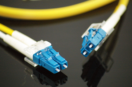

Det siste angående SFP+ som alle vet som har prøvd dette er det vanskelig å vite hva slags vei man skal sette denne i, for de som ikke har prøvd dette før, hvorfor er det ikke som usb 3.1 C at den kan settes begge veier?
Godt mulig CX4 (SFF-8470) er bedre da den er lettere å se hvilken vei man skal sette den inn?

Problemet han snakker om er nok heller med fiberkabelen.
Grunnen er at det er to fiberkabler, den ene sender ene veien, og den andre sender andre veien. Derfor kan man ikke koble "sender mot sender".
