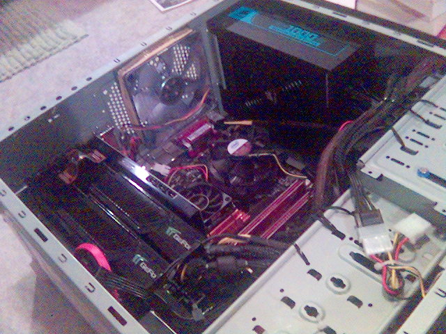

nå har jeg hatt 3 sli systemer til nå. startet med evga 8800GTX i sli rett etter dens release i 06, så fikk jeg xfx 8800GTS 512mb i sli og nå har jeg gainward GTX280 i sli. så jeg vil da kunne tørre å påstå at jeg har litt erfaring med sli.
først og fremst så ser det barskt ut inni kabinettet med 2 gpu'er som skal samarbeide om grafikken. konseptet er bra,men det er ikke slik at 2 kort gir dobbel ytelse eller at 3 kort gir trippel ytelse. du kan få noe som er nesten dobbel ytelse,men vanligvis så er ytelsen ikke noe mer enn 30-70% forbi ytelsen til single-gpu. enkelte ganger så er det kanskje ikke sli støtte i det hele tatt som nå med gta 4, det er kjedelig å betale ekstra for et kort du ikke kan bruke,men som bare drar strøm. en annen ting som irriterer er at når man skal aktivere eller deaktivere sli så må pc'n restartes for at de nye innstillingene skal tre i kraft. trippel sli har jeg ikke giddet å vurdere da forskjellen fra 2-3 kort knapt nok er merkbar i det hele tatt. vanligvis ikke noe mer enn toppen 30% mer ytelseved overgang fra 2 til 3 kort. i tillegg så må resten av systemet stå i stil med skjermkorta du bruker og da flyr pengene fort når du skal slå til med svindyre cpu'er,rask ram,entusiast hk og raptordisker. samt en lcd-skjerm på 22"+ for å få ut potensialet av kortene dine og systemet ellers. sist men ikke minst så må du også ha en solid psu da sli trekker mer strøm. en annen ting er at det er vansklig å få systemet til å være stille pga alle viftene som går for full motor pga høye temperaturer i kabinettet.
men sli er ikke er ikke bare dårlig,den lar deg få spille på innstillinger og oppløsninger der andre single-gpu maskiner må si takk for seg. i benchmarks kan du gjøre knusende seier med høye scores og fps rate som aldri dupper under 60. er du på lan-party så er det tøft å sitte der med det sykeste og dyreste systemet som alle andre går å sikler rundt. jeg personlig har aldri vært på lan-party med noen av disse monstersystemene da jeg var redd for at en eller annen skulle være uheldig og ødelegge systemet eller at det rett og slet skulle komme en misunnelig pjokk og ødelegge på ren faenskap.
dette er ihvertfall siste gangen jeg skal ha multi-gpu system,nå orker jeg ikke støyen mer og det evige maset om temperaturer i kassa. det er mer mas og kjas med dem enn jeg liker. moro for entusiasten som gjør systemet til sin stolthet og elsker å bruke mye tid med den,men for gjengs forbruker så er ikke dette nødvendig. når jeg ser folk som kjøpeR la si 8600GT for å kjøre dem i sli så tenker jeg bare; hva er vitsen,da er det bedre å heller kjøpe 1 bedre singlekort istedet for å kjøre to budsjett kort i sli.
ergo så er ikke multi-gpu annet enn et fryd for øyet og en liten show-off som gir deg en liten boost i ytelsen.
Endret av SLIguy
