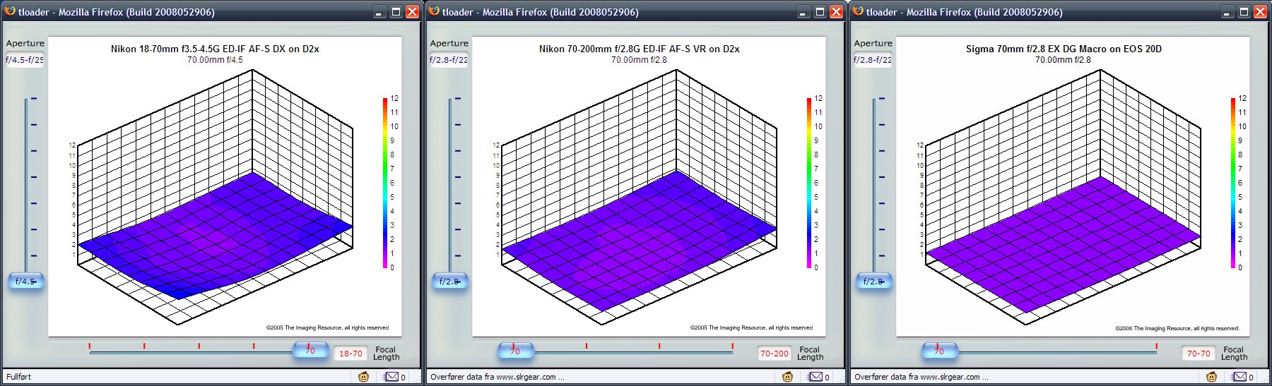

Det var voldsomt mye snakk om hvor dårlig 18-70mm-en er ved 18mm? Hvor mange objektiver er det som ikke når det blå området i blur-indexen vidåpne?
Det er svært mange objektiver som gjør det bedre på største blenderåpning (18mm) enn Nikonen der.
Det to versjonene av objektivet jeg har vært borti har uansett vært veldig skarpe, selv om det er sant at den er skarpere ved 70mm enn ved 18mm (vidåpen ved 70mm er den sinnsykt skarp).
Å si at den er sinnsykt skarp ved 70mm og f/4,5 mener jeg er en overdrivelse. Ganske skarp ja, men ikke sinnsykt. Her har vi tre ulike objektiver, alle på 70mm med største blenderåpning:
Skarp - skarpere - sinnsykt skarp.

Forøvrig er det relativt morsomt at man finner det nødvendig å sammenligne med en svinedyr pro-zoom og et macroobjektiv for å vise hva som er bedre enn 18-70 på full åpning - det sier mye om hvilket kupp 18-70 er. I sin klasse er den helt uovertruffen på alle blendere og brennvidder - i tillegg har den rask AF-S, værtetning, grei mekanisk kvalitet og helt akseptabel fargegjengivelse.
Jeg skjønte at den kommentaren måtte komme. Klart det kan være mye for pengene i sin prisklasse, akkurat som Celeron kan være mye for pengene i sin prisklasse, men det betyr ikke at produktet fortjener å bli stemplet som sinnsykt skarp likevel.
Sinnsykt skarp for sin prisklasse er noe annet enn sinnsykt skarp - punktum.
Ellers så er ikke Sigma 70mm svinedyr. Den koster bare drøyt en tusenlapp mer enn Nikon 18-70.
Den der må du reise lengre på landet med. Den kan være et greit kompromiss i sin prisklasse, men uovertruffen over hele skalaen av blendere og brennvidder er å ta for hardt i. SÅ bra er den ikke. Ikke glem at det finnes gode objektiver som Tamron 17-50 f/2,8 og Nikon 18-135 f/3,5-5,6 i samme prisklasse. Klart man kan flisespikke på at prisene er noen hundrelapper høyere eller at den ene mangler noen mm i tele-enden osv men alt i alt så er de ganske sammenlignbare og konkurrerer godt mot hverandre.
Nikon 18-70 kan være et godt kompromiss for mange selv om det er langt fra "uovertruffent på alle blendere og brennvidder" og "sinnsykt skarp på 70mm f/4,5".
