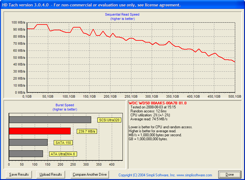

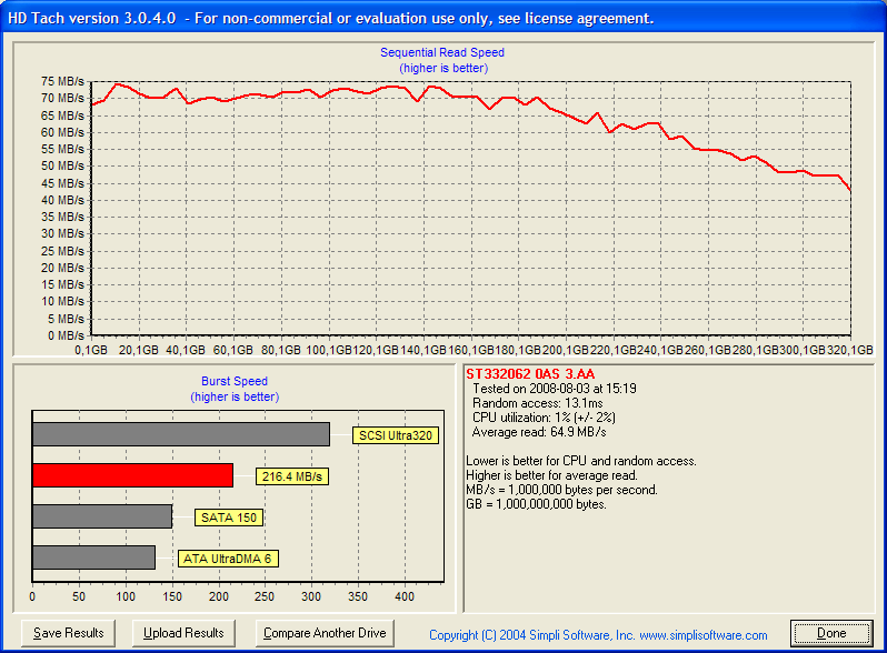

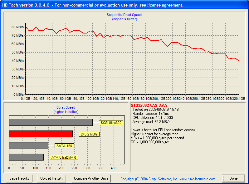

Jeg har for øyeblikket to slike Seagate 320GB 7200.10 SATA300 disker i maskinen. Average read med hdtach quick bench (8MB Zones) er 65mb/s på begge under XP Pro. Så at du har omtrent det dobbelte av dette med to slike i stripe høres helt rett ut.
Bruker intel AHCI driver (AHCI mode) på samtlige disker så ytelsen burde være mere eller mindre tilnærmet intel iastor (raid) .
Registrer at WD SE16 500GB disken er endel raskere enn disse Seagatene.
Ser slik ut :
