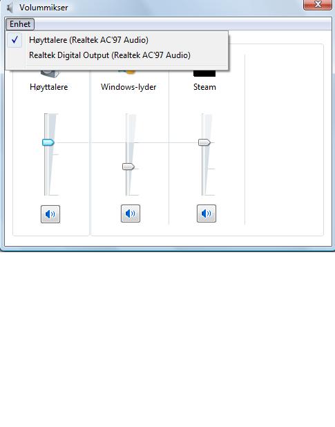

Kan ikke den listen utvides på en eller annen måte? For dersom det er alt tilgjengelig i Vista kan jeg nok ikke hjelpe deg.
den kan ikke ut vides den legger til programer eller spill etter vert som du går på dem sånn som vis jei loger på world of warcraft så kommer de opp der.

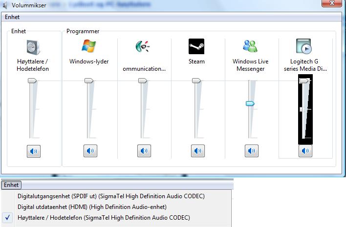

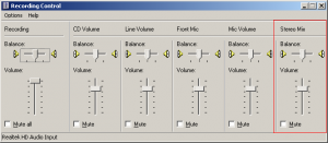

min mixer
har googlet en del om hvordan man får frem "wave out/stereo mix"
men ikke hatt no hell, med det jeg har funnet :/

Du har kun Windows sin mikser?
Fulgte ingen sånn kontroll sak med lydkortet ditt? For eksempel med SoundStorm på nForce 2 kortet mitt i gamle dager kunne jeg velge opptakskilde, Line in, Mikrofon eller Stereo Miks.
Sistnevnte laget samme symptomer som det du har, men da uten min egen stemme.
Nå har jeg noe Realtek skrammel (Likte SoundStorm bedre men men) og her fikk jeg nøyaktig det samme som deg men mikseren er bare merkelig i utseende.
Her måtte jeg dempe de forskjellige kanalene som fantes, og helt på siste side var synderen "Stereo Mix" som jeg satte MUTE på.
Nå er jeg ikke kjent med Vista sine lydinstillinger (Har rørt Vista litt men har vært nær å kaste den i veggen etter nettverks krangling så kom ikke til lydkrangling :p ) men har du mulighet til å forandre instillinger til opptak i noen menyer på Windows mikseren? Altså i XP må du gå på Innstillinger -> Egenskaper og deretter hake av for: "Opptak" og trykke OK for å få volumkontrollen over i opptaks modus.

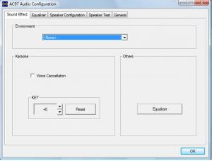

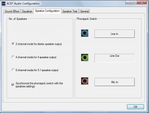

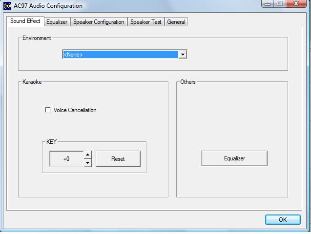

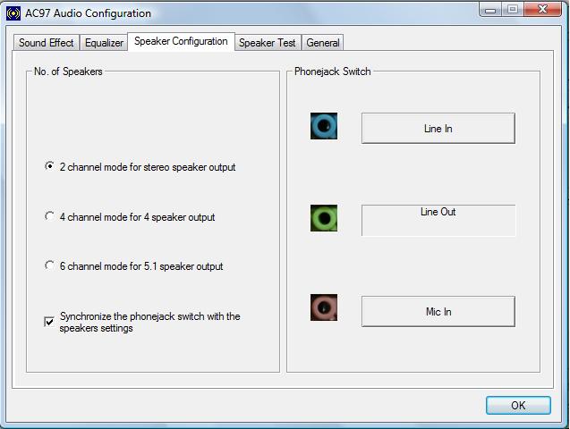

eg har funnet en måtte og få vekk di lydene på eg går inn på sound effect så på sound manager får opp dene rutten her:
krysser av i voice cancellation da virker de man da virker i basses så bra og de blir dårligere lyd men det er et annet bilde her og som kansje kan hver noe er ikke siker men ta en titt
sei ifra om dere vil se noen andre av di allternativene.
