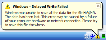

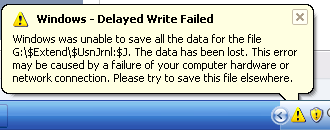

KAS Skrevet 24. juli 2008 Skrevet 24. juli 2008 (endret) Er det disse meldingene dere tenker på? Er dette noe dere opplever med XP eller Vista? Hva med Linux? Fellesnevneren jeg har merket meg når dette har skjedd er kombinasjonen en eller annen MyBook 3,5" ekstern disk fra Western Digital med USB 2.0-tilkobling, sammen med Windows XP SP2, på en pc med Intel cpu og ATi skjermkort. Problemet forsvinner ofte om man kjører USB 1.1, men det er jo uholdbart. Noe eller noen har iallfall skylden for at det går galt med USB 2.0. La oss håpe at USB 3.0 får såpass store endringer og presise krav til implementasjon at denne problematikken ikke følger med over. Endret 24. juli 2008 av KAS
