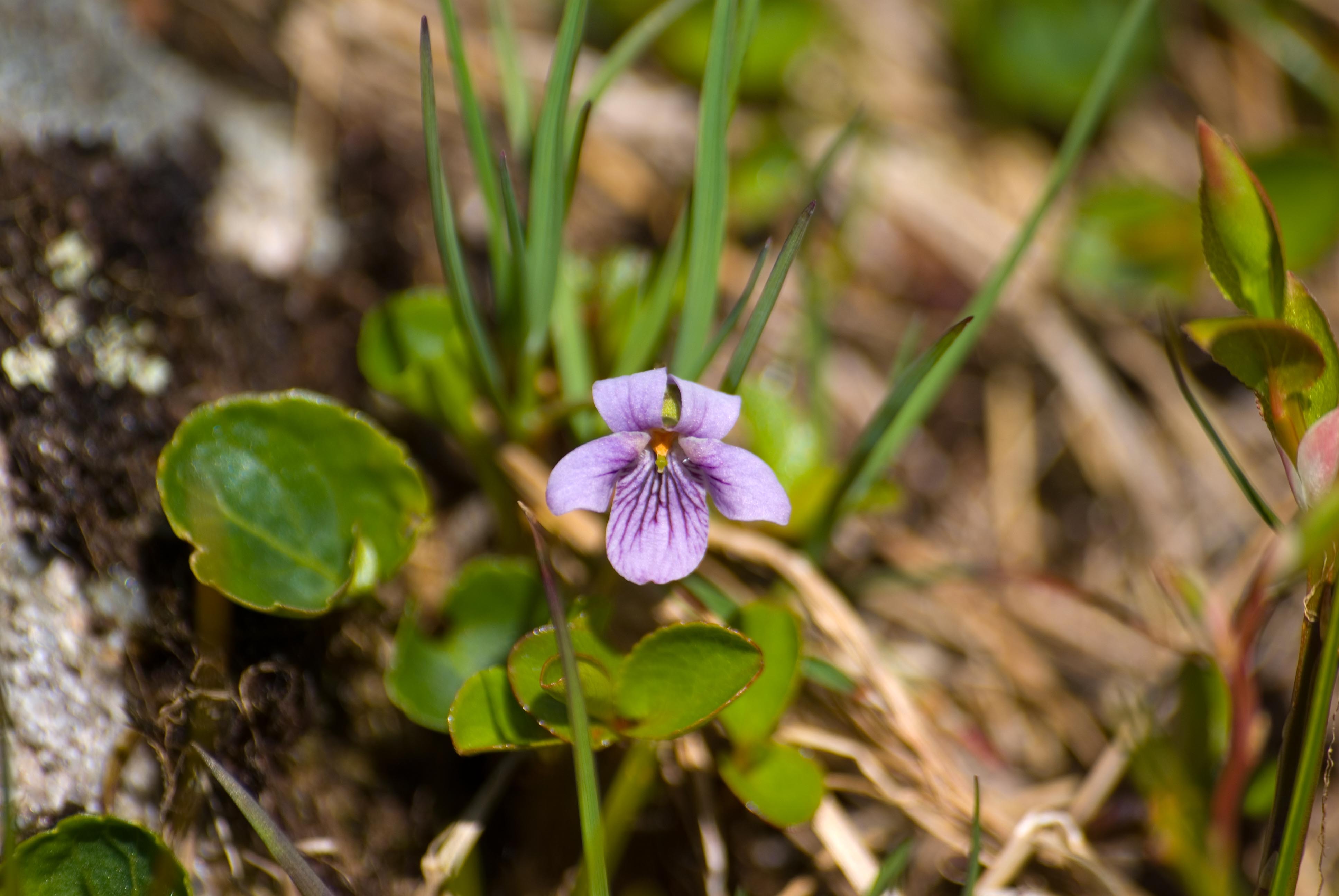

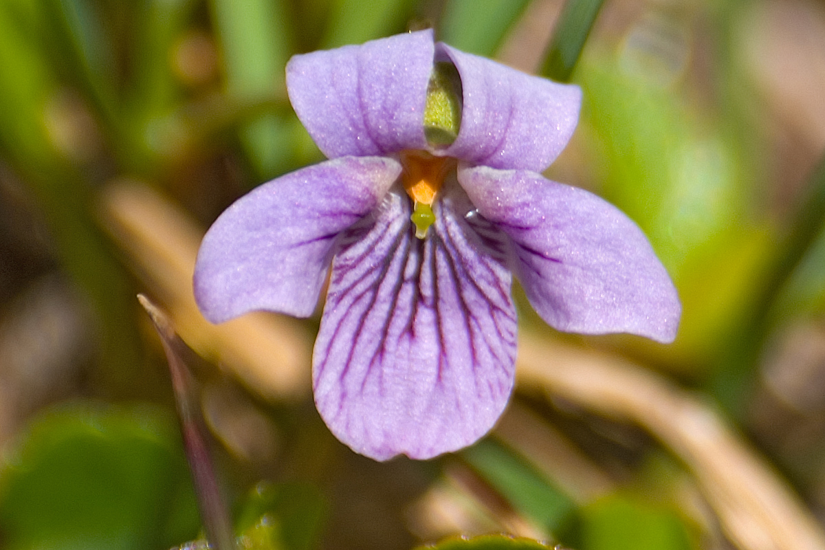

k-ryeng Skrevet 22. juli 2008 Skrevet 22. juli 2008 Koffein: 1:2 er jo faktisk ganske bra. Dog blir kanskje makro på 300mm litt i overkant Mange objektiver med makro-merkingen som har mye, mye mindre forstørrelse enn som så. Jeg har en Sigma 70-300 APO, med makro-betegnelse, og den yter faktisk helt greit. Selvfølgelig er ikke skarpheten på linje med et rendyrket makroobjektiv, men til "hobbymakro" er det finfint. Her er et 100% crop av et bilde jeg tok i sommer (mest for å sjekke ut hvordan objektivet yter). Forstørrelsen her er ca 1:2. Det er bearbeidet litt, men ikke mye heller, litt oppskarping er gjort da bildet er tatt i RAW. Utsnittet er fra dette bildet: 18-200mm-objektiver er ikke bra.Men de er ikke nødvendigvis dårlige heller...
