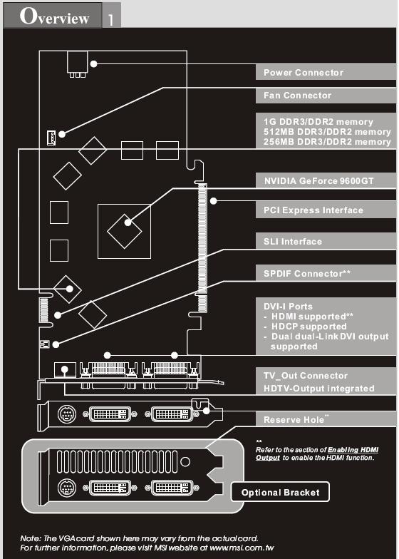

stylus Skrevet 8. juli 2008 Skrevet 8. juli 2008 (endret) Jeg holder på med et oppgraderingsprosjekt av min gamle PC. Jeg har kjøpt en Corsair VX550W og har noen spørsmål hvor de forskjellige kontaktene skal kobles. Jeg har kjøpt et MSI K9N2 SLI Platinum HK og et MSI grafikkort PCIe. Jeg kan ikke finne noen kontakt for CPU fan (det hadde nemlig den gamle strømforsyningen....) En annen ting jeg lurer på er: jeg har et PCI express GPU med en vifte. Jeg har PCIe plugg fra PSU for strømforsyning til selve kortet, burde jeg ikke også hatt en plugg for viften på dette kortet? Trenger hjelp/svar snart! Endret 12. juli 2008 av stylus

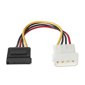

Gjest Slettet-wtZtqAvs Skrevet 8. juli 2008 Skrevet 8. juli 2008 (endret) Du pleier og feste cpu viften til hoved kortet og da får viften strøm fra hovedkortet. Det er en 3 pins vife? eller 4 pin noen gamle vifter er 4 pin Du vil gjenkjenne 4 pin med at den er på størelse på hva du setter inn i IDE dvd brennere Vis ikke se på bilde bilde med 2 strømkontakter er den til venstre (svarte) Sata kontakt den til høyre (hvite) 4 pins De fleste gpuer har ingen ekstra kontakt kun for den viften som er montert på kortet. jeg har ivertfall ikke enda oppdaget det. viften får strøm fra strøm kontaktene til graffikk kortet. Den fan connectern du sikkert tenker på som vises på bilde ditt til høyre er integrert i korte. Det ekke noe du trenger og bry deg om. Jeg har 2 vifter på mitt 3870x2 kort, men jeg festet ikke noe ekstra strøm kontakt til dem. Endret 8. juli 2008 av Slettet-wtZtqAvs
Chief_R-W Skrevet 8. juli 2008 Skrevet 8. juli 2008 Hei. Om du hadde en litt mer spesiell PSU så kanskje du hadde eget uttak til CPU vifte hvis dette var en 3pins mini kontakt slik som er på hovedkortet ? Og PCIe kontakten tror jeg tar seg av all strøm skjermkortet vil trenge hvis det var at du var redd for at den ikke ville yte nok strøm til viften? Chief_R-W

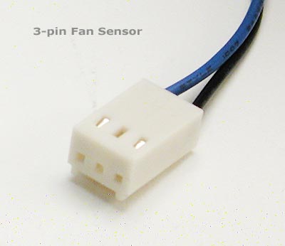

Hårek Skrevet 8. juli 2008 Skrevet 8. juli 2008 ... Jeg kan ikke finne noen kontakt for CPU fan (det hadde nemlig den gamle strømforsyningen....) Ingen strømforsyning har egen kontakt for CPU vifte. Men det er noen få som har en utgang fra PSU sin vifte (to ledninger) som kan plugges inn i 3-pins viftekontakt på hovedkort. Det er bare for å kunne overvåke turtallet på PSU viften.

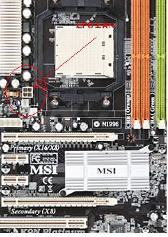

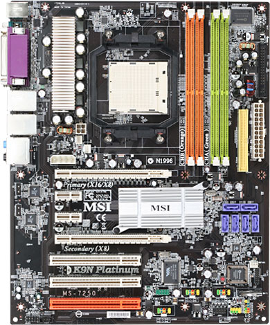

stylus Skrevet 9. juli 2008 Forfatter Skrevet 9. juli 2008 ... Jeg kan ikke finne noen kontakt for CPU fan (det hadde nemlig den gamle strømforsyningen....) Ingen strømforsyning har egen kontakt for CPU vifte. Men det er noen få som har en utgang fra PSU sin vifte (to ledninger) som kan plugges inn i 3-pins viftekontakt på hovedkort. Det er bare for å kunne overvåke turtallet på PSU viften. Min gamle strømforsyning HAR egen plugg for CPU vifte. (Kan godt ta et bilde av den for å bevise det.....) Her er et bilde av det nye hovedkortet der jeg har merket av hvor og hvordan CPU fan kontakten ser ut.

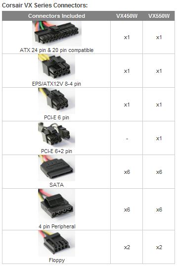

Smirnoff Skrevet 9. juli 2008 Skrevet 9. juli 2008 Det er ikke CPU fan (fan betyr jo vifte), det er strøm til CPU. VX550 har en 8-pins kontakt som skal kunne deles opp i to 4-pins. En av dem skal oppi der.

Smirnoff Skrevet 9. juli 2008 Skrevet 9. juli 2008 Ja, men det Stylus har framhevet på hovedkortet er jo kontakten til strøm for CPU. (Det er iallefall den pilen peker rett på). Strøm til CPU-vifte ser forskjellig ut, det er en liten han-kontakt med enten 3 eller 4 pinner i en rekke.

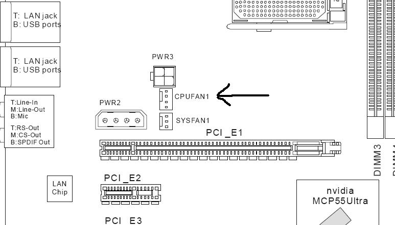

Fumle Skrevet 10. juli 2008 Skrevet 10. juli 2008 (endret) CPU vifte kontakten skal hit den da Endret 10. juli 2008 av Fumle
stylus Skrevet 12. juli 2008 Forfatter Skrevet 12. juli 2008 (endret) CPU vifte kontakten skal hit den da Når jeg fikk fyrt opp maskinen, forsto jeg snart at den 8pin pluggen kunne deles og settes i PWR3, samt at jeg måtte sette en plugg i PWR2. Uten denne kunne jeg ikke få strøm fra grafikkortet til skjerm. Takk til alle for svar! Endret 12. juli 2008 av stylus
