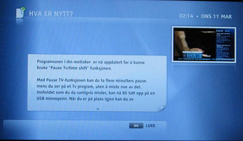

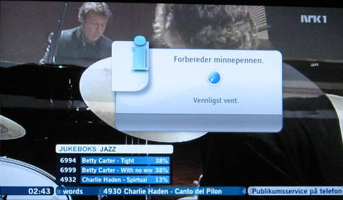

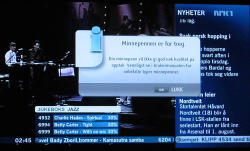

Svinks Skrevet 11. mars 2009 Del Skrevet 11. mars 2009 (endret) Joho! Nå skjer det noe! Jeg skrudde av TV og dekoder for et kvarter siden. Det er mørkt i rommet bortsett fra PC-en. Plutselig ble blikket trukket mot dekoderen, fordi den lyste så grønt. Det som lyste opp var bokstavene LOAD på displayet. Nå lyser bare et segment av et av tegnene på displayet om gangen, og de beveger seg rundt i en slags sirkelbevegelse. PS: Jeg klarte ikke dy meg for å skru på TV og boks: Etter at den hadde kommet til 100% skjedde det så mye rart - svart skjerm, null lys på fronten av dekoderen - at jeg trodde at nå hadde boksen daua. Men til slutt endte jeg med dette: Skrudde av boksen og satt i penn, skrudde på: Filler'n, får vel kjøpe ny highspeed-penn, for her hakker både bilde og lyd. Penna jeg prøvde var en 4GB Sandisk Cruzer som ser sånn ut. PPS: Penna spiller Tone Damli Aaberge glatt og fint, men blir helt spastisk av Lady Gaga. Endret 11. mars 2009 av Svinks Lenke til kommentar https://www.diskusjon.no/topic/978738-grundig-dtr-8740-mhp-endelig-oppdatert/page/5/#findComment-13304498
brumlebass1 Skrevet 11. mars 2009 Del Skrevet 11. mars 2009 (endret) Hællæ! Søkte etter ny programvare kl 2345 tirsdag, intet funnet. Glante litt på filmen på NRK1, men slo av boksen ca 0015. Da begynte det å skje ting i displayet. Valgte å ikke slå på boksen igjen sånn at den kunne laste ned i fred. Under nedlasting vekslet ett av segmentene i displayet mellom å stå i loddrett og vannrett stilling. Etter ca 20 minutter "presenterte" boksen seg ved at det stod "8740" i displayet, deretter ordet "tESt", og alle indikatorlampene under displayet lyste. På TV'n kom Grundigs splash-screen opp en stund, så gikk alt i svart, inklusive displayet. Etter nye 5 minutter vistes klokka i displayet, og jeg slo på boksen... På skjermen kom det melding om at mottakeren var blitt oppgradert med ny programvare, og at OK skulle trykkes for liste med nye funksjoner. Totalt gikk det innpå 30 minutter før det hele var klart (kl 0042). Softwareversjonen er nå 1131. Om det er endringer i MHP-versjon og Applikasjonsversjon veit jeg ikke (MHP-versjon: MHP 1.1.2 v2817_2, Testrom: DVB MHP v1.0.2.b og Applikasjonversjon: 1.4.2.35_37883). En nyhet: Nettverksfunksjonen er aktivert! Ser på loggen i min router at den tildelte boksen ip-adresse ca 10 minutter ute i oppgraderinga (har hatt nettverkskabel tilkobla i lenger tid...). Men får ikke testa dette ennå, da det ser ut til at den digitale tekst-tv'n ikke er aktiv denne natta. (Eller så har oppgraderinga ødelagt denne funksjonen. Tajm vill sjåvv.) Skal bli spennende å se hvordan MHP nå vil funke på det danske bakkenettet (DR og TV2 DK), helt til MHP blir gravlagt i Danmark, slik det allerede har skjedd i Sverige. Så til det alle venter på: Time-shift. Satte inn en 4 GB minnepenn i USB-porten (fomlete å få til på baksiden i et oppsett spekka med mye rart!). Fikk spørsmål på skjermen om jeg ønsket å bruke denne minnepennen til time-shift, samt advarsel om at alt kom til å bli sletta osv. Trykket på "ja", og "Forbereder minnepenn. Vennligst vent" dukket opp. Venta et drøyt minutt, og så var det klart. Trykket pause, og lyden forsvant og bildet ble svart et øyeblikk, så kom det opp et stillbilde fra der sendinga var da jeg trykket på pauseknappen. Resten står beskrevet i bruksanvisninga som Svinks linker til i innlegg #93. Så vidt jeg kan se funker pausefunksjonen slik som forventa. EPG: Nytt er at lyden ikke stoppes når EPG-knappen trykkes inn. Dersom man skal bla til EPG for en annen kanal, blir denne kanalens lydspor sendt til høyttalerne. Kan i farta ikke se andre endringer i EPG'en. Enda en nyhet: Kanallista kommer opp på skjermen når man trykker OK. Tidligere måtte man trykke TV/Radio-knappen for å få til dette. Bra, særlig for oss som bruker f.eks. en Logitech Harmony One. Tekst-TV: De fargede (rød, grønn, gull, blå) knappene skal kunne brukes til å navigere i tekst-tv. Dette tror jeg ikke funker helt. Opplevde bl.a. at den digitale (MHP) "tekst-tv'n" ble (forsøkt) aktivert i bakgrunnen da jeg trykket blå knapp med den "gammeldagse" tekst-tv innkobla. Kan ikke se at det er blitt mulig å bla i undersider. Det er heller ikke ordnet på problemet med at det ikke er mulig å hoppe over ikke-aktive teks-tv-sider med CH +/- knappen, men der kommer navigeringsknappene (de fargede...) inn. NOT! Funker på samme måte som CH +/-, men der hvor det er kodet FLOF-linker (f.eks. NRK-tekst, side 302) hoppes det til side 800 ved trykk på rød eller grønn knapp. Ikke bra, dette! Her må det en retting til, særlig dette med å kunne bla i undersider. Forbildet bør være tekst-TV'n som er innebygget i Force's satelittmottakere. Og kära nån; nå er det ikke mulig å se tekst-tv'n på kanaler man ikke har abonnement på. Det var da mulig før, eller...? Smålig! Bildet: En betydelig bedring. Endelig slipper vi å se interlace-/deinterlace-artifakter når 1080i kjøres som oppløsning (spesielt var dette ille på kanallogo og (fastbrente) undertekster). Men kan ikke si at bildet er like knivskarpt og levende som det er når jeg ser SD-sendinger på Vantage HD7100S-satelittmottaker i samme oppløsning. Har ikke testa om boksen starter opp i 1080i uansett hvilken oppløsning som var valgt før den ble satt i stand-by. Andre ting: Signalindikatorene (signalstyrke og -kvalitet) oppfører seg litt annerledes enn før oppgraderinga. Svakere signaler bruker noen sekunder på å klatre opp mot 100% på kvalitetsindikatoren. Dette kan kanskje tyde på at mottakeren bruke lenger tid på å låse seg til et signal av svakere styrke. Hos meg gjelder det svenskenes mux 3 og 4. Dette vises ved at det tar tid (mange sekunder) før tekst-symbolet vises på infobjelken for kanalene som ligger i disse to muxene. Jeg har uansett ikke ikke bilde på disse kanalene, da samtlige er koda i Viaccess. For folk med ikke helt godt mottak av de norske muxene, kan dette føre til at det tar lenger tid før det er bilde på skjermen. Sjekk dette dere som har et noe svakt signal og kom med rapport her! Menyer og EPG flimrer/blinker til av og til. Skader ikke noe, så vidt jeg kan se, men jeg skvatt til da jeg så dette første gangen. Under oppgraderinga har tydeligvis mottakeren søkt inn kanalene på nytt. Jeg hadde liggende både danske og tyske kanaler i kanallista (etter "høyttrykksvær"). Disse er nå vekk. Men favorittlista er det ikke kødda med (bortsett fra de nevnte danske og tyske kanalene). Lykke til med oppgraderinga! Og Grundig/RiksTV: Ikke bruk så fordømt lang tid på å rette de feilene som gjenstår. Mvh Brumlebass Edit: Tyrkleifer... Endret 11. mars 2009 av brumlebass1 Lenke til kommentar https://www.diskusjon.no/topic/978738-grundig-dtr-8740-mhp-endelig-oppdatert/page/5/#findComment-13304559

St Thicket Skrevet 11. mars 2009 Forfatter Del Skrevet 11. mars 2009 Jeg glemte å sjekke boksen i morges, men gleder meg sykt til å komme hjem for å teste den ut! Kanskje jeg skal stikke innom å kjøpe en stor minnepinne, ettesom Sandisk Cruzer micro ikke er ansett som High-speed... Lenke til kommentar https://www.diskusjon.no/topic/978738-grundig-dtr-8740-mhp-endelig-oppdatert/page/5/#findComment-13304860
