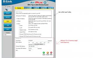

Rikkely Skrevet 30. juli 2008 Del Skrevet 30. juli 2008 Jeg forstår ikke så alt for mye av det som er blitt sagt her, så jeg kommer med et spm. Kanskje litt off topic, men jeg prøver. Jeg har blitt bannet fra en ventrilo server av en eller annen grunn. Det jeg gjorde da var å dra inn på routeren min for å aktivere dynamisk ip eller noe. Se bilde. Det rare er at det faktisk funket, jeg kom inn uten problemer. Det som ikke fungerer er alt annet som trenger internett. Så, er det noen som vet hvordan jeg kan surfe, laste ned og høre på musikk med "dynamisk ip" aktivert? Grunnen til at jeg vil inne på den ventriloserveren er at jeg vil høre grunnet til at min ip er bannet. Lenke til kommentar https://www.diskusjon.no/topic/978091-skifte-ip-adressen/page/2/#findComment-11686226
PerB Skrevet 30. juli 2008 Del Skrevet 30. juli 2008 Så, er det noen som vet hvordan jeg kan surfe, laste ned og høre på musikk med "dynamisk ip" aktivert? Rette DNS-adressene til det de skal være. Sjekk med din ISP. Lenke til kommentar https://www.diskusjon.no/topic/978091-skifte-ip-adressen/page/2/#findComment-11686398
Rikkely Skrevet 30. juli 2008 Del Skrevet 30. juli 2008 (endret) Så, er det noen som vet hvordan jeg kan surfe, laste ned og høre på musikk med "dynamisk ip" aktivert? Rette DNS-adressene til det de skal være. Sjekk med din ISP. Så om jeg aktiverer den dynamiske IPen så forandrer DNSen seg? Edit: Jeg må bare beklage at jeg ikke buker de riktige ordene, er litt nybegynner på dette. Endret 30. juli 2008 av Rikkely Lenke til kommentar https://www.diskusjon.no/topic/978091-skifte-ip-adressen/page/2/#findComment-11686417
