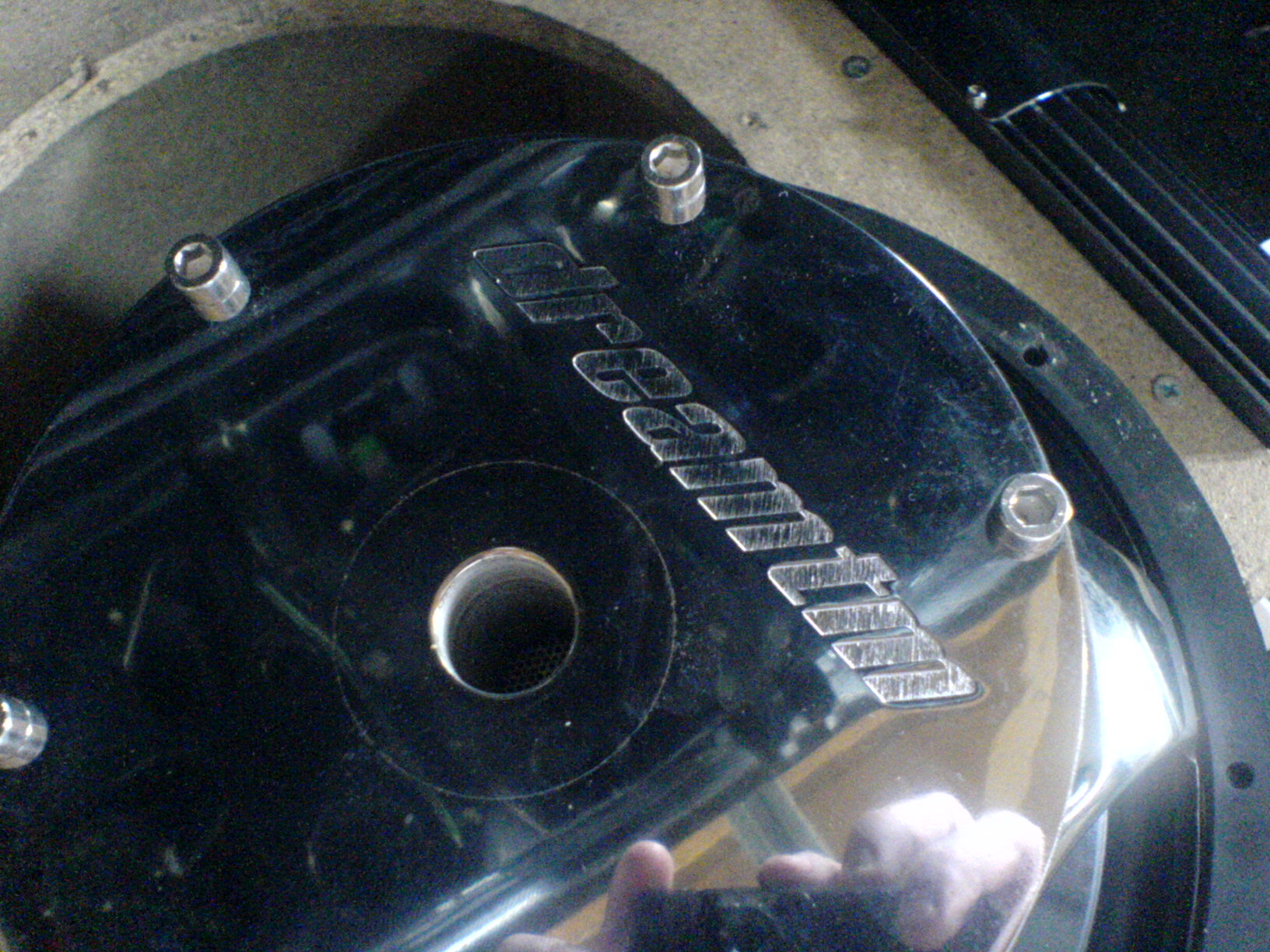

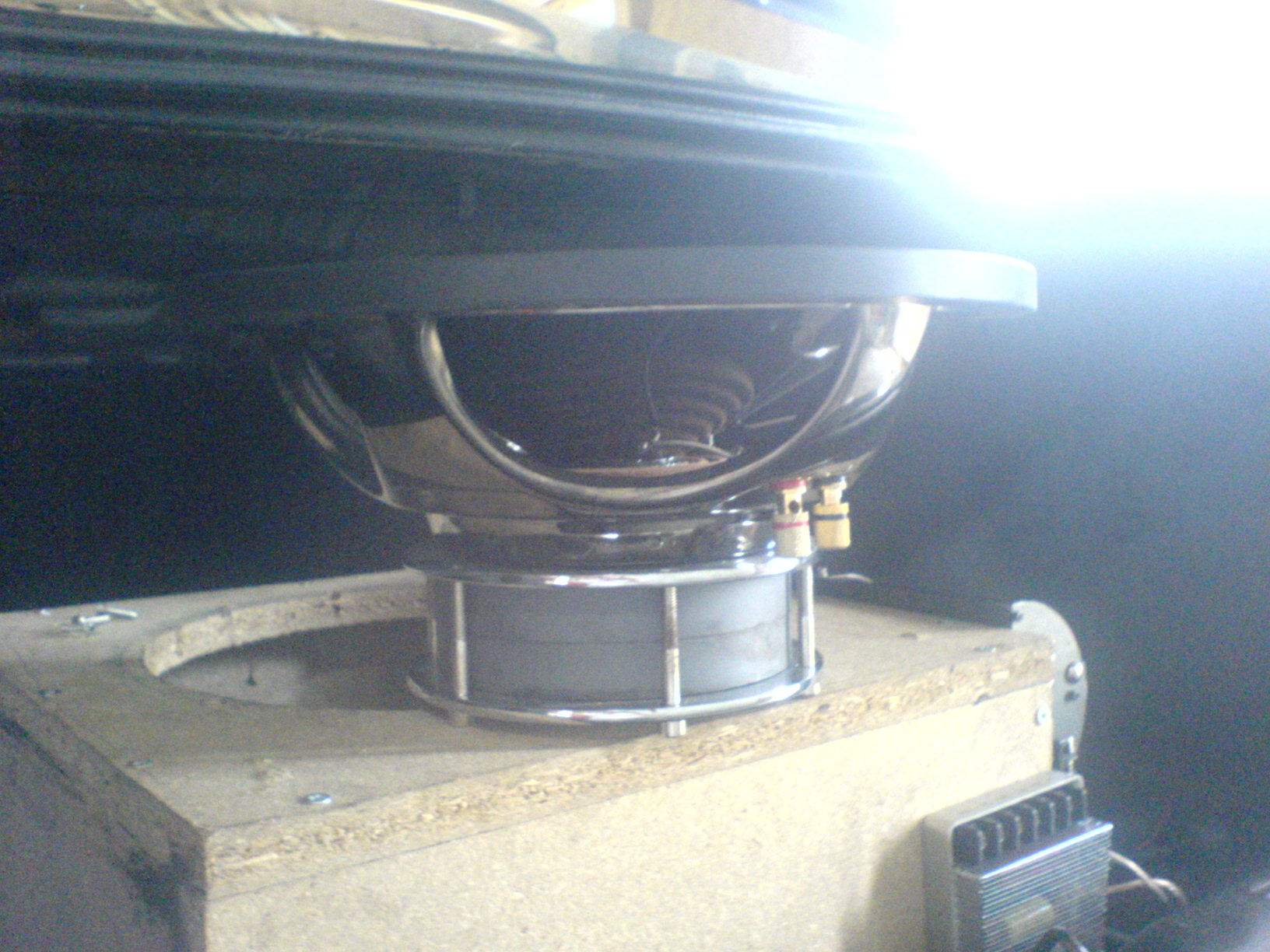

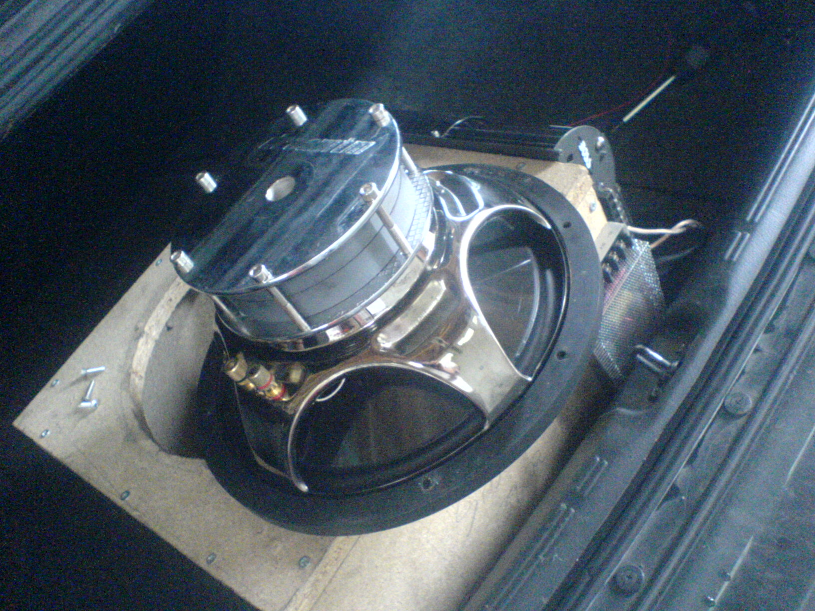

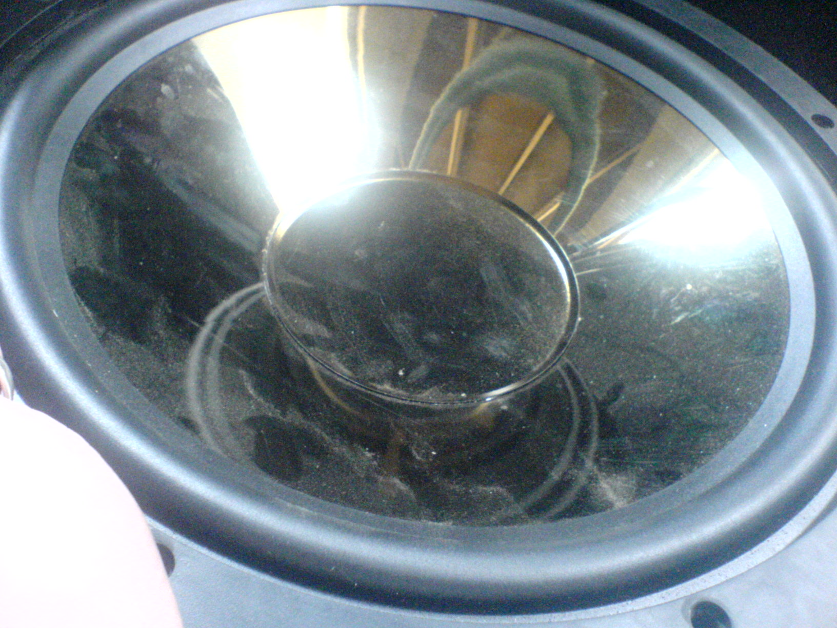

Er usikker på spesifikasjonene på suben jeg eier, det eneste jeg vet er at den heter "dreamtm", og jeg har vært inne på sidene deres, men fant ikke suben min. Suben er 12".
Regner med at jeg skal bygge i spon. Hvor mange liter skal kassen være? Hva blir målene (BreddexHøydexDybde)? Skal jeg har portet eller lukket kasse?
Håper på raskt svar! Legger ved bilder av elementet jeg har.
