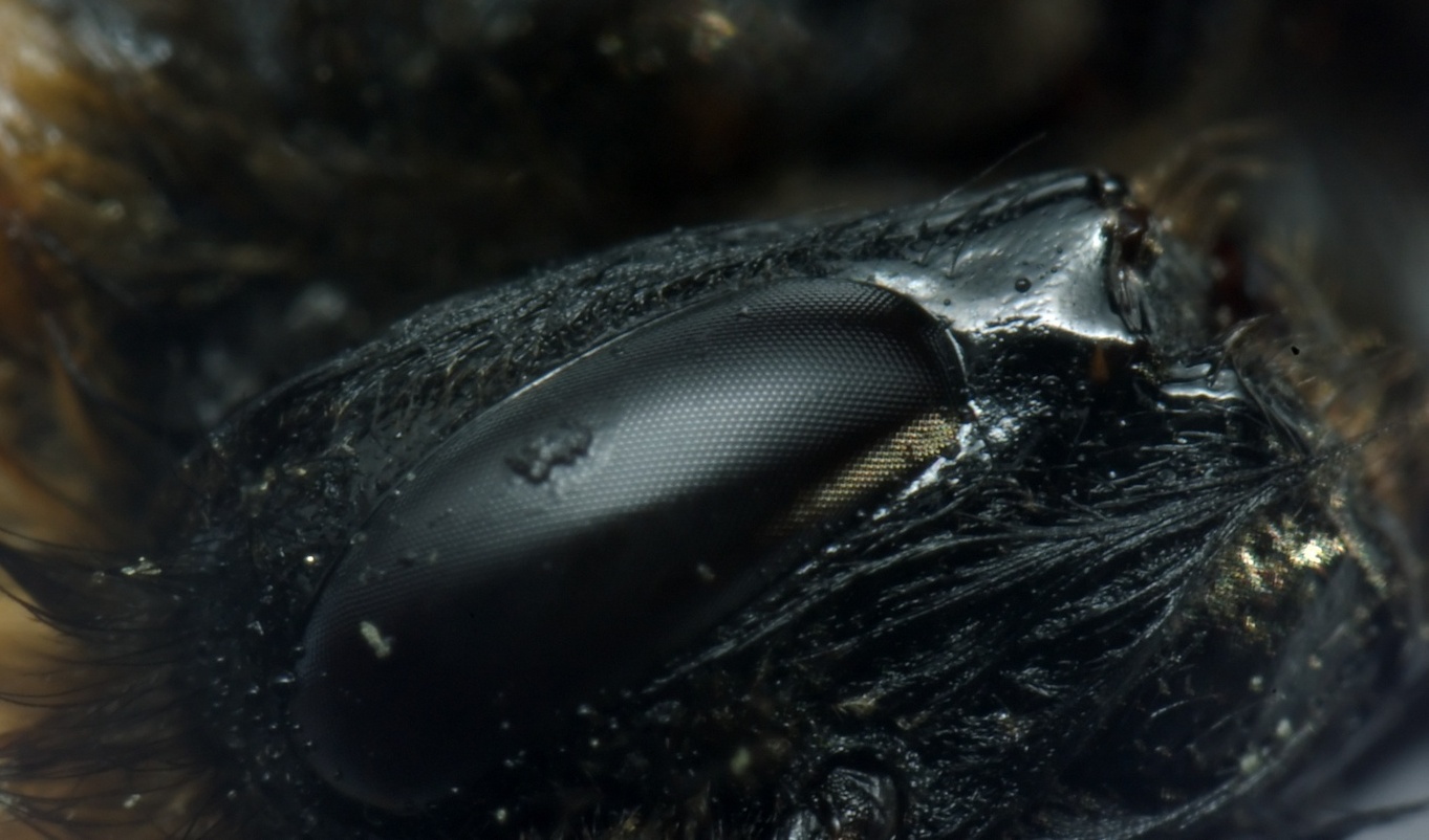

Har testet dette masse i det siste... Fant min gamle vendering, som jeg bruker med mellomringer. Problemet er at med mellomringer er at man fort får kortere avtand mellom motiv og frontlinse, enn baklinse og film/sensor. Det er motsatt av hva objektivet er konstruert for, derfor er det fordel å snu det.
Men dybdeskarpheten blir ekstremt liten, brøkdels millimeter med vidvinkel, og det er utrolig tungvindt! Må blende opp for å stille inn (lommelykt er kjekt som hjelpelys), og blende ned igjen manuellt for å knipse. Blitz er must!!
Nikon D70s med mellomringer, Zeiss 24mm reversert på ca f16
