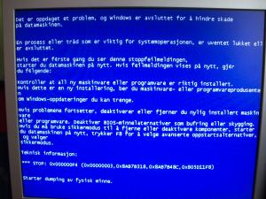

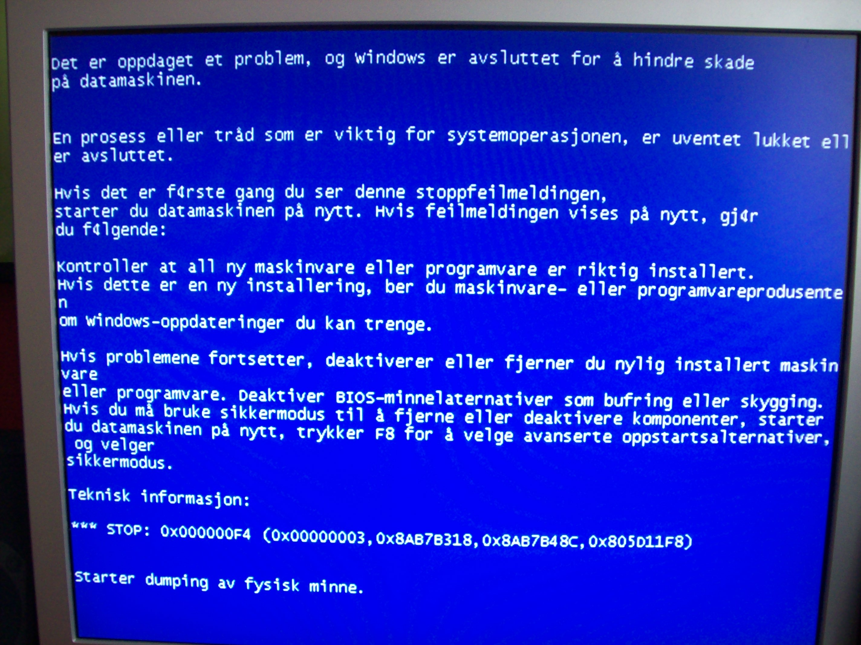

Skal prøve og få et bilde av dataen i blåskjerm, men den bruker svært lang tid på og dumpe system minne så det kan ta opptil 2-10 min.
