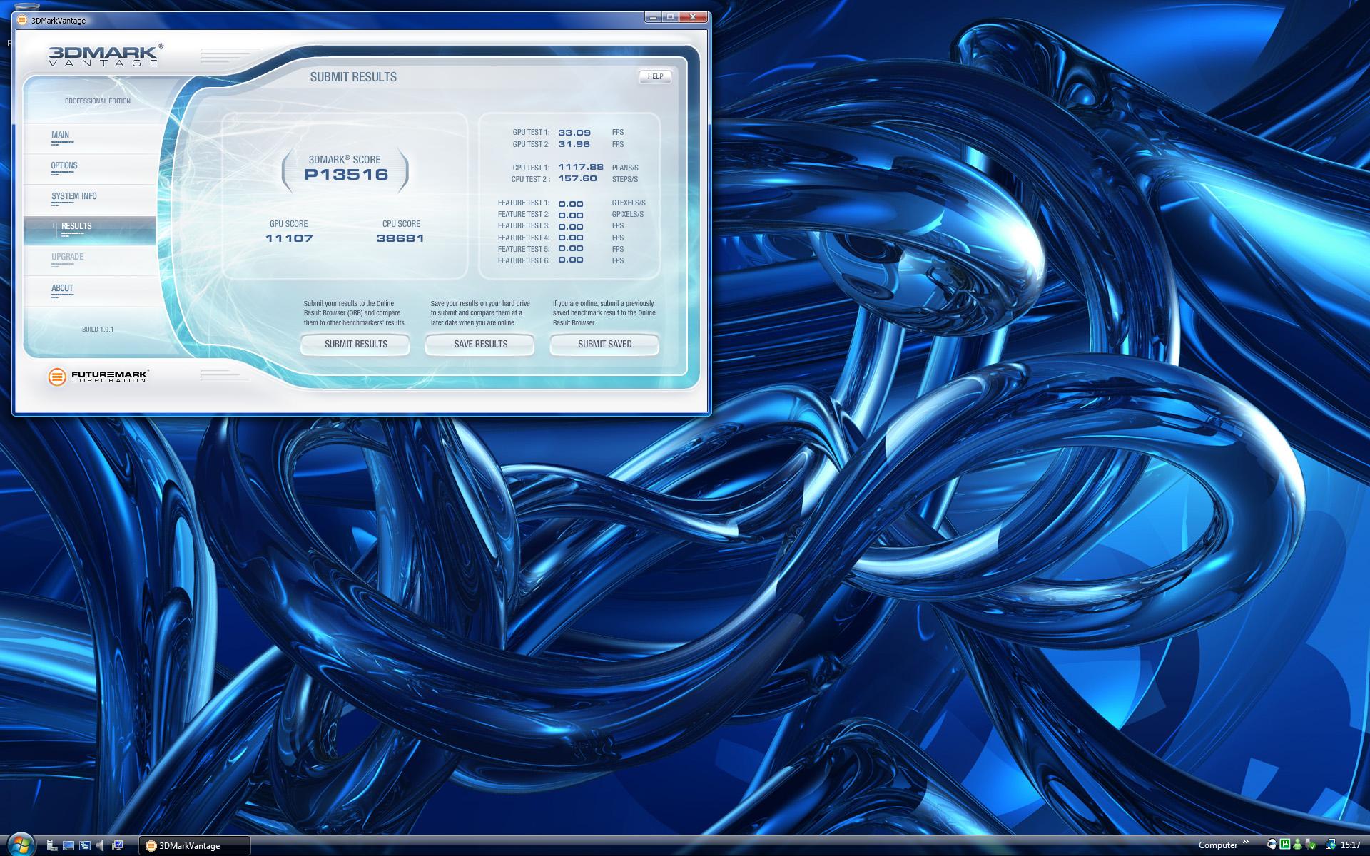

fikk det opp til 750 GPU 1500 Shader, ser ut til at for jeg skal får lov og klokke 10 mer på GPU, så må jeg stille opp mellom 10-20 på shader.
Så for at jeg skal klare 760 så må jeg sette shader på 1520.
3dmark Vantage kjørte igjennom med 750/1500 shader, neste stopp blir 760/1520 :)

Så lovende ut dette, fullførte en runde på 760 GPU 1520 Shader nå, gikk så det suste det og GPU scoren min stiger.
Vet ikke om jeg tør og ta det lengre nå, eller om skal fortsette.
hva mener dere, skal vi tyne kortet litt mer ?
bare det ikke sier pang så er jeg fornøyd :)
Edit: prøver og starte crysis og ser om det er stabilt.

Lucky bastardo, det der er en super klokk og du merker en stooor forkjell i forhold til 615 (er det ikke det utgangspunktet på koretet er). Rett å slett genialt!.

Neida det bare fryser i værsta fall blåskjerm så du må starte på nytt, men jeg tror nok du skal holdet deg der i først omgang ja ).

Ble til at jeg spilla Crysis videre, kortet va stabilt på det jeg fikk testet (760 GPU & 1520 Shader) og har ikke testet noe på minnet enda.

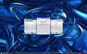

Har testet et Asus GTX280 vanilla i et par dager, og kommet til en stabil overklokk på 700/1400/2500... Synes det bråker endel på full load, men holder bra tempraturer, så viftehastigheten synes noe overdrivet. Kommer til å sitte på dette til HD4870x2 dukker opp, evnt. til 2 HD4870 med 1GB blir lettere tilgjengelig... Begge testene er tatt uten noen form for Cuda påvirkning.
Satt egentlig og ventet på 2 HD4870 kort, men siden disse lot vente på seg, og dette dukket opp til "fornuftig" pris, ble det dette som får dekke mine behov en stund.
Har en idle temp på 42C akkurat nå, selv i et rom som ikke akkurat er kaldt. Ingen tvil om at Lian-Li løsningen i sidedøren med 120mm som suger varmluften ut er en nyttig løsning for disse nvidia kortene. Å kunne justere den slik at den tar ut luften helt i bakant fungerer best.
Edit: La til Vantage test med PhysX, bare sånn for morro. Et pluss at det ikke går så gørrtreigt å lide seg igjennom CPU testen da;) Alle testene er gjort med 177.41...

Testet ut 177.66 på mitt GTX280, og kan rapportere et betydelig bedre sortnivå som igjen gir mer levende farger. 177.41 var veldig blass og måtte jobbes med for å få godt bilde.
De ga meg også en liten boost i Vantage, fra GPU P11107 til P11441. Mao. bedre enn 177.41, og har ikke hatt noen problemer med COD4, bare tut og kjør...
