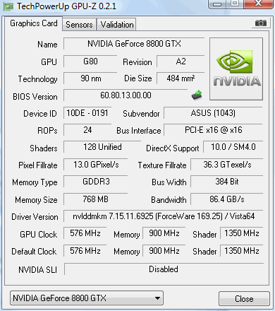

Siden jeg anskaffet et Asus 8800 GTX skjermkort har det ikke vært annet enn problemer i hytt og pine. Forhandleren mener bestemt det er software-relatert, mens jeg mener det kan være en kombinasjon av hardware og software.

Løsning 1: Avinstallere og reinstallere drivere. Jeg startet i utgangspunktet med versjon 171 da jeg installerte grafikkortet. Etter mange problemer gikk jeg tilbake til versjon 169 som jeg fikk inntrykk av var mer stabil kombinert med bruk av RivaTuner og kraftig underklokking av kortet (fra 576Mhz til rundt 460Mhz).
I det siste har jeg kjørt versjon 175 som gav en kraftig ytelsesforbedring, samtidig som kortet har vært klokket til 520Mhz (se løsning 2 for hvorfor jeg klokket det opp igjen). Jeg har nå gått tilbake til 169 uten å underklokke kortet for å se om stabiliteten blir bedre enn den var med 175.

Asus GeForce 8800GTX 768MB
